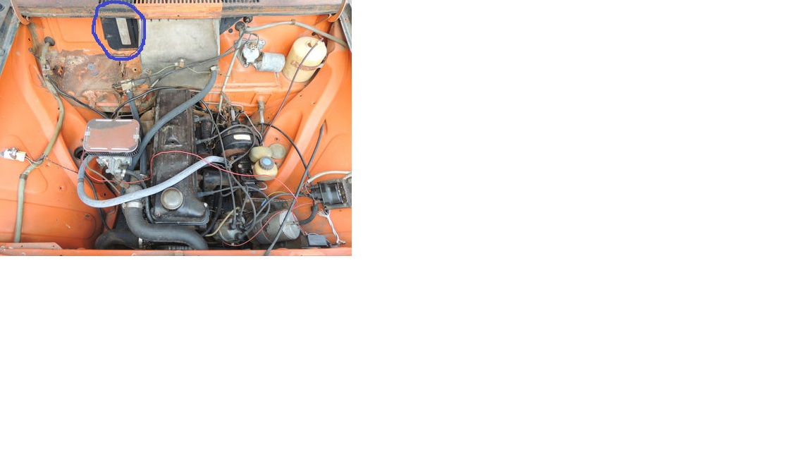

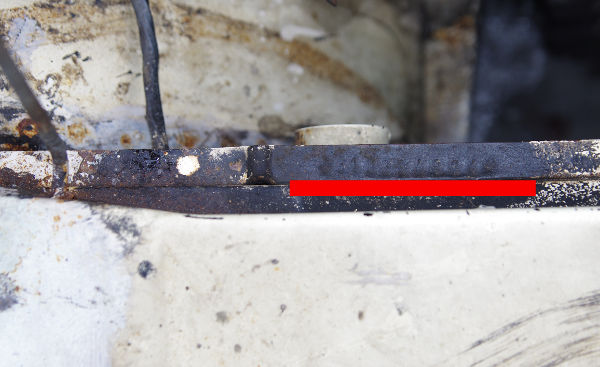

die Nummer ist an dem vorderen Blech an der hinteren Kante, direkt links davon wo die Hauben-stütze befestigt ist.

ich habe übersehen dass es ein Ami ist.
Dort galt die Motornummer zur Identifizierung.
Hast du nix an Papieren dabei?
Mit den richtigen Papieren dürfte die Zuteilung einer Fahrgenstellnummer kein großes Problem sein.
