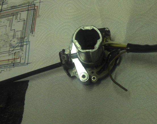

Hallo zusammen,
da an meinem Kadett gestern plötzlich die Blinker ausgefallen sind, die Warnblinkanlage jedoch noch ging, hatte ich relativ schnell den Lenkstockschalter unter Verdacht.
Nachdem ich ihn ausgebaut hatte, stellte ich auch gleich fest, dass sich das braune Kabel gelöst hatte (Bild).
Jetzt zur Frage: Wohin kommt das Kabel ursprünglich? In das freie Loch mit der Bezeichnung "E"?
Außerdem hab ich bemerkt, nachdem ich den Kabelbaum hinterm Armaturenbrett genauer untersucht habe, dass da schon ein bißchen rumgepfuscht wurde, vermutlich im Zusammenhang mit der nachgerüsteten Warnblinkanlage. Es wurde nämlich zusätzlich ein Blinkrelais von VW eingebaut, wahrscheinlich weil das originale nur 2x18W kann... Gab es keine originalen Relais für die Warnblinkanlage?
Danke schon mal!

Achso! Natürlich! Das ist das Kabel für den Hupen-Schleifring...
Beim Zusammenbau des Lenkstockschalters bleibt ein Lagerkügelchen übrig, wo kommt das hin? Das am Blinkerhebel ist schon eingesetzt....

Hallo 9user12,
hast du den Blinkerschalter schon mit dem Ohmmeter durchgemessen ?
Also das Schwarz-Weiß-Grüne gegen Schwarz-Grün bzw. gegen
Schwarz-Weiß ?
Das WHB hast du auch schon geladen ?
Ist schon ein Warnblinkschalter verbaut ( der von Opel - links unten
im Armaturenbrett ) ?

Also, Problem gelöst. Hab das VW-Relais rausgeschmissen und verwende bisher nur das Originale. Blinken ist perfekt, aber bei Warnblinkbetrieb ist der Blinkrythmus schon sehr langsam, weil das Ding halt eigentlich nur für 2x18W ausgelegt ist. Außerdem geht die Warnblinkanlage nur bei "Zündung an", sollte ja eigentlich immer gehen... Naja, soweit reichts für den Alltagsbetrieb... Hab die gesamte Schaltmechanik im Blinkerschalter mal zerlegt, gereinigt und geschmiert... faszinierend wie die damals einfach alles mechanisch gelöst haben
