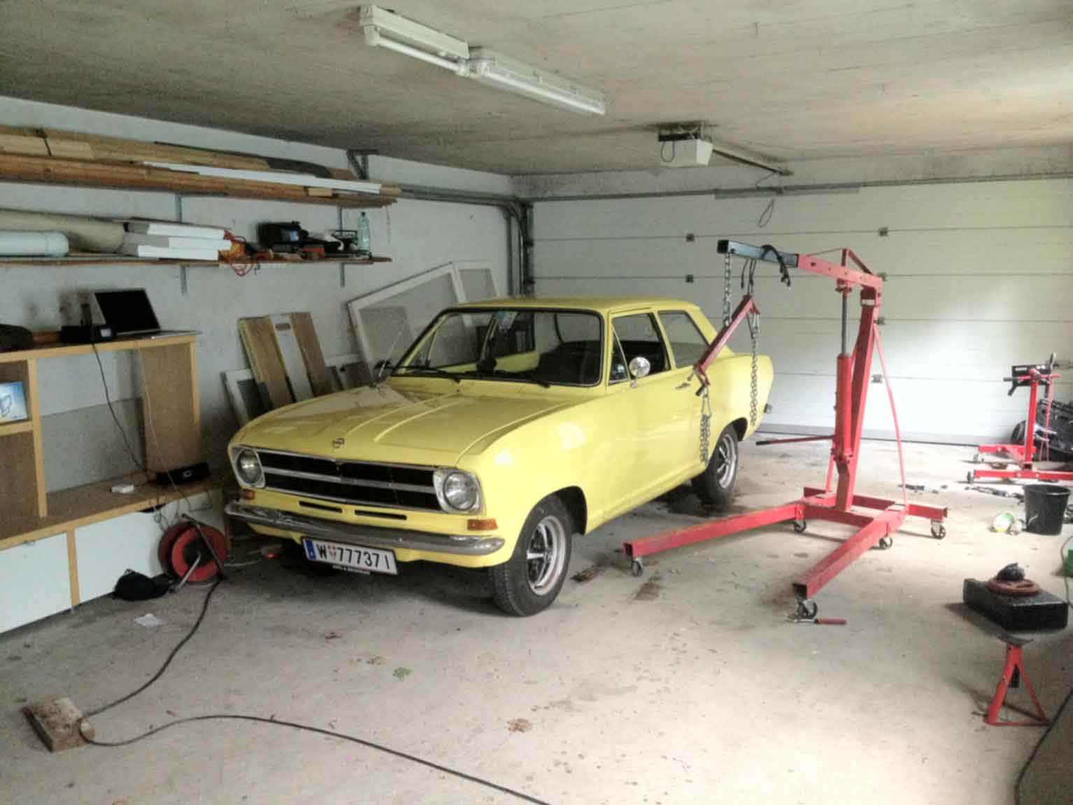

Wie man in Deutschland sagt, weiss ich nicht. Jedenfalls ist die Transplantation des getuneten Herzens geschafft, mein 1260er ist in der Berta. Das beste war, dass er sofort angesprungen ist, sogar die Zündung hat gepasst, obwohl nur Daumen mal Pi eingestellt. Aber eines nach dem anderen. Die Reprotec Anlage musste ich aussen vor lassen, weil aus irgendeinem Grund das Verbindungsrohr vom Krümmer zum Topf fehlte! Grr. Na gut, also Originalanlage drin lassen. (11N). Dann den Weber drauf, und toll, springt super an, aber die Ventilgeräusche sind zu laut, denke ich. Also erst mal eine Testfahrt (zu wenig Getriebeöl, da beim Umbau die Soße auf den Boden lief), und ich muss sagen, bis 5000 dreht der hoch, dass es eine Freude ist, dann wird's zach (zäh ;-). Egal, ist ja auch kein wunder: Vergaser nur per Ferndiagnose abgestimmt und Originalauspuffanlage tun der Drehfreunde nichts gutes. Tja und dann lief er plötzlich nur noch auf 2 Töpfen. Ich konnte mich gerade noch nach Hause schleppen, dann war Sense. Oh weh, irgendwas muss wirklich hinüber sein, auch wegen der lauten Ventile... Kerzen raus: Verrusst bis nass. (nr.3 und 4) Also Originalvergaser drauf uns siehe da, alle 4e wieder bei der Musik. Danach Ventile noch mal bei laufendem Motor eingestellt: Daher kommt das als viel zu laut empfundene ticken: Wenn ich die Lehre dazwischen halte, wird das betreffende Ventil leiser... Aber, und da kommt Ihr, liebe Leute, ins Spiel: Warum sind meine Ventile so laut geworden??? Kann die Ventilgröße etwas mit dem Lärm zu tun haben, oder sind es die harten Federn von Krause??? Oder gar die scharfe Nockenwelle? Apropos Lärm: Mit dem Weber geht er nur so ab, es ist eine Freude, auch von der Geräuschkulisse her. Das Ansauggeräusch ist so brutal dominant, dass man subjektiv den Eindruck hat, der Motor ist doppelt so laut,als vor der Operation. Gewaltig. Wartet mal, bis die Reprotec-Anlage drauf ist...
Aber die Ventile scheppern wie ein Sack voll Kluppen: Gibt es da Erfahrungswerte?
Doch eigentlich bin ich total erleichtert, dass der Motor rennt, nichts in die Luft geflogen oder angerieben ist, und er lebt! Schliesslich floss einiges an sauer verdientem Moos in die Sache! Ich freu mich schon auf die Reprotec Anlage und einen ABGESTIMMTEN Weber! Denn so ist er nix für meine bessere Hälfte :-)) (Und für mich auch nicht...)
Aber die Ventile...
Bitte um Wortspenden und vielen Dank schon mal,
Irmin
