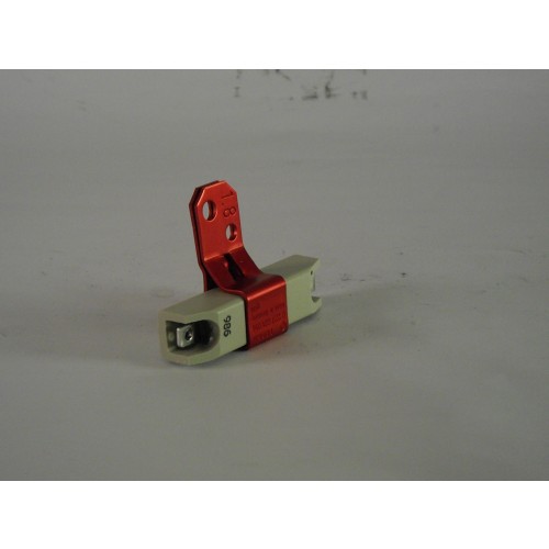

Und diesen fetten Widerstand gabs von Bosch beim kauf einer roten Zündspule dazu, gibts (gabs ?) aber auch einzeln zu kaufen....

Original von trashman
Und diesen fetten Widerstand gabs von Bosch beim kauf einer roten Zündspule dazu, gibts (gabs ?) aber auch einzeln zu kaufen.... |
Servus,
den gibts immer noch, hab mir ne neue Zündspule bestellt und den gleich dazu. Damit dürfte sich mein Problem dann erst mal erledigt haben.
Widerstandsleitungen gibt´s anscheinend nicht mehr neu, zumindest hab ich nix gefunden wo mann die Kaufen könnte.
