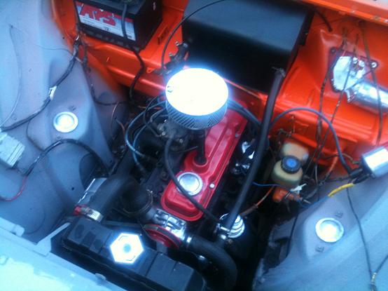

Hi. So nach endlosen schleifarbeiten ist der motorraum(bis auf lackieren) fertig.
Jetzt hab ich immernoch das problem das beim fahren der motor keine leistung hat. Kann bis in den 2ten gang schalten und dann ist fertig mit vortrieb.
Im stand läuft er gut bis er warm ist. wenn ich dann gas gebe und runter gehe geht er aus
Ferndiagnose??????
Gruss Torben
