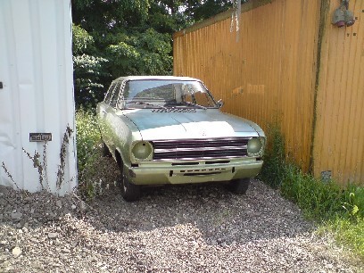

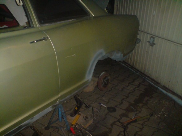

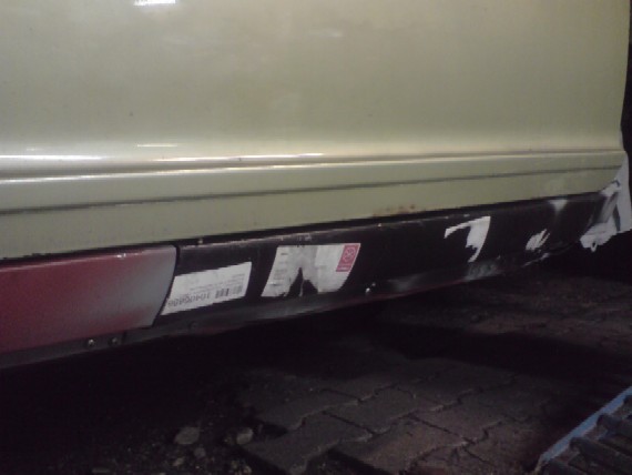

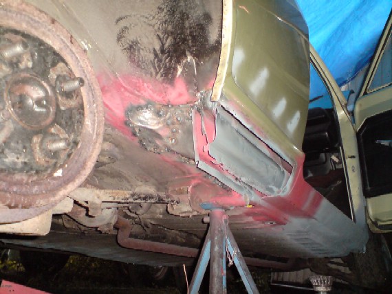

Ich zeig euch jetzt mal meinen Kadett...
Erstzulassung am 29.05.1970 in Holland,Geburtsort wird wohl Antwerpen sein.
1100er Reaktor mit vier OHV Brennstäben,vier Gänge-langer Knüppel-,kein Radio,keine heizbare Heckscheibe,kein Zigarettenanzünder,keine Gurte...
Hab ihn anfang Juni bei mobile.de entdeckt. Sah auf den Bildern recht fit aus...also Hänger dran und ab zur Besichtigung irgendwo bei Eindhoven.
Fuffzig Euro runtergehandelt,600 Taler aufn Tisch.
Alle happy,ab nachhaus...

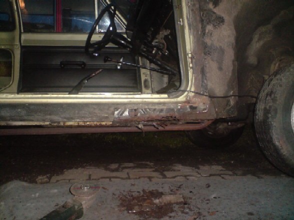

Dateiname: A-Säule links.jpg

Servus , Sieht doch gar nett so schlecht aus.
Bin schon gespannt auf die nächsten Fotos.
Bis bald.
Gruss Manni

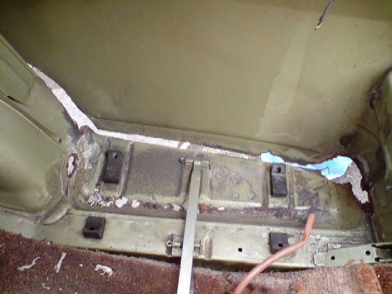

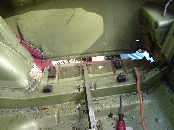

ja das gleiche hab ich bei meinem B auch schweißen müssen.
Gruß Stephan

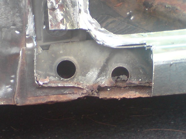

weiter geht es
Kampf dem Rost! hat diese Bilder (verkleinerte Versionen) angehängt: |
Dateiname: 1.Level.jpg
Dateiname: 2.Level.jpg

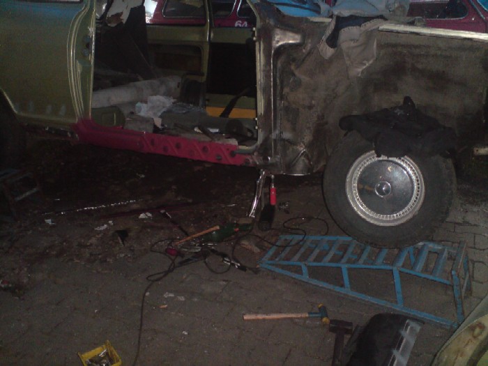

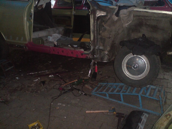

da geht noch was
Dateiname: oh shit.jpg
Dateiname: Tür passt noch.jpg

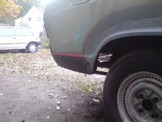

das ist so ziemlich das letzte...was ich an Rost gefunden hab...
morgen geht´s weiter
Dateiname: Tankboden Radkasten.jpg
Dateiname: Radlauf rechts.jpg

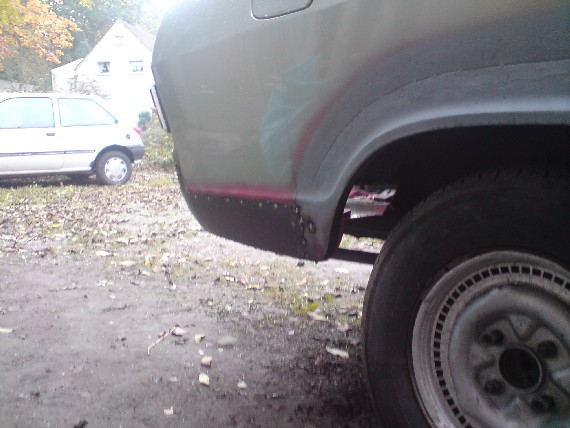

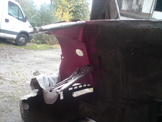

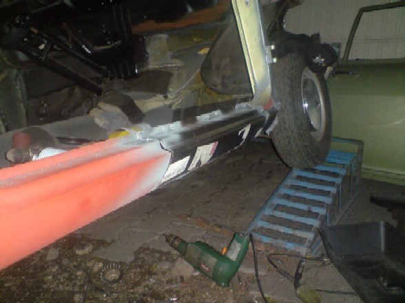

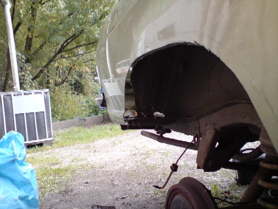

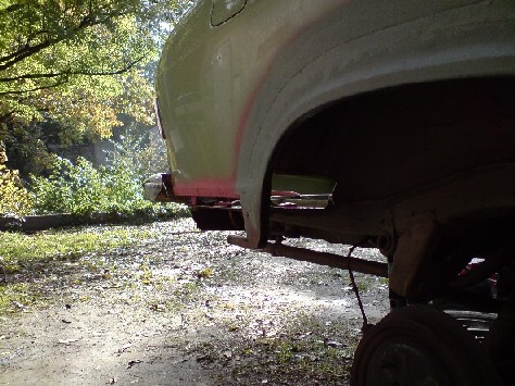

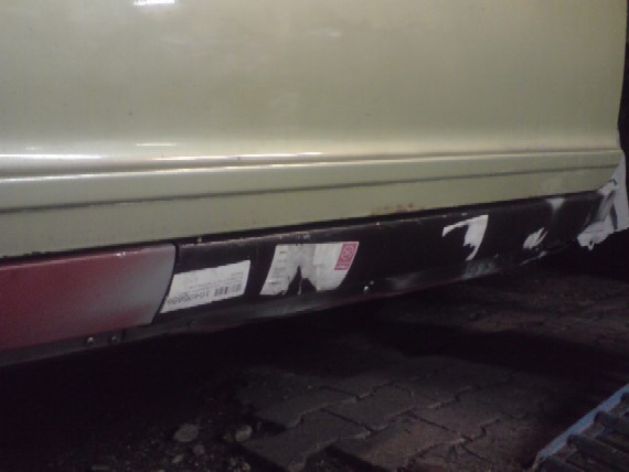

..finde ich gar nicht soo schlecht vom Zustand her.Gut finde ich,wie Du das mit dem rechten Aussenschweller gemacht hast: nämlich nur teilweise erneuert- der hintere Rest kann dann gleich als Massstab für den richtigen Sitz genommen werden...so das nachher die Tür auch wieder gut passt (ich war bei meinem F-Coupé so "klug",gleich den gesamten Aussenschweller zu erneuern...und musste ihn dann nachher runterschlagen,um die Tür wieder schliessen zu können)
Bei den meisten meiner Schweissoblekten waren übrigens auch die Längsträger vorne im Bereich der Schritzbleche (in Höhe der Radhäuser) unten durch...was ich Dir nicht wünsche..
weiter so
13.10.08 21.30 |
Kampf dem Rost!
Pichel-Pit
Dabei seit: 16.06.08
Herkunft: Bertastr. in Dortmund

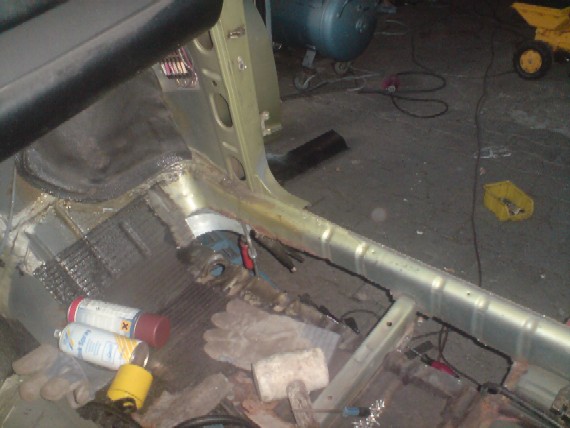

Danke für die Blume!
Längsträger waren im A-Säulenbereich nicht mehr so toll...
Hab da was bei geferkelt und schnell wieder zugemacht!
Mike Sander möge mich schützen!

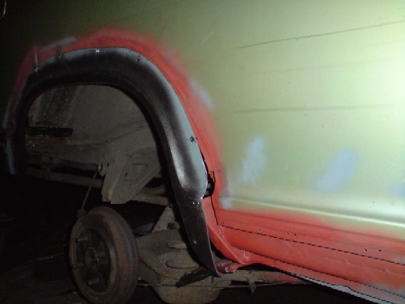

Naabend zusamm...

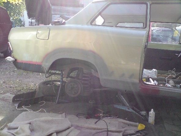

Mitm schweissen bin ich erstma durch. Von innen mit Mike Sander "versiegelt" oder besser gesagt rumgeferkelt. Von aussen "erstma" Zinkstaub,den ich vorm spachteln wieder runterschleifen werde. Aber vorher will ich die HU nach §21 bestehen! Karosserietechnisch muss dat fürn TÜV reichen...sag ich...gucken,was der TÜV-Mann sagt?
Zusammengebaut hab ich den Kadett soweit und wollt eigentlich morgen beim Hattinger TÜV vorfahren.
Eigentlich!

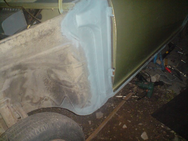

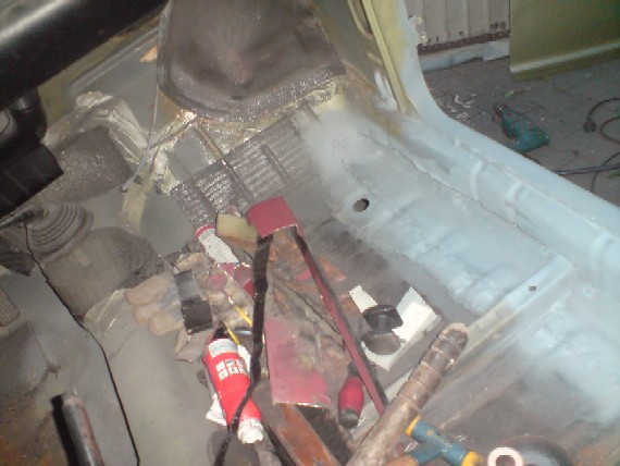

Bilder
Dateiname: Rala1.jpg
Dateiname: Rala2.jpg
19.10.08 23.11 |

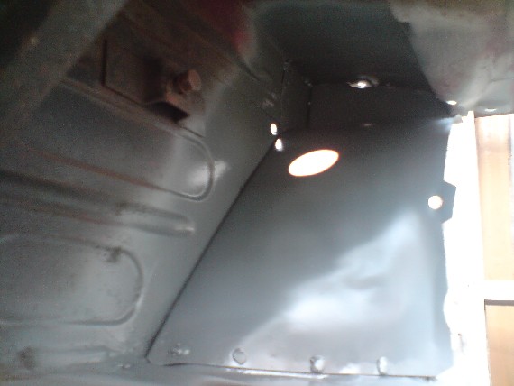

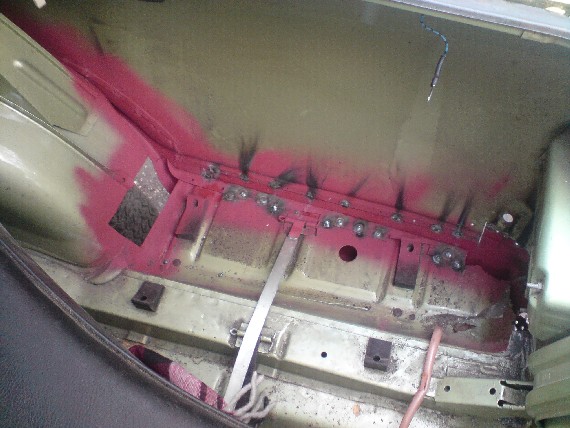

mehr
Dateiname: Tankecke1.jpg
Dateiname: Tankecke2.jpg
19.10.08 23.13 |
Dateiname: Endspitze.jpg
Dateiname: Schürze.jpg

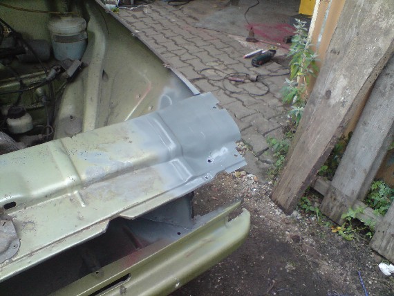

Bildchen
Dateiname: Lampenbereich.jpg
Dateiname: Lampenbereich1.jpg

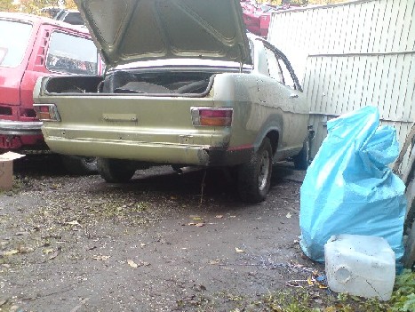

Kampf dem Rost!
Pichel-Pit
Dateiname: Captain Chaos.jpg
Dateiname: durstiges Kind.jpg
