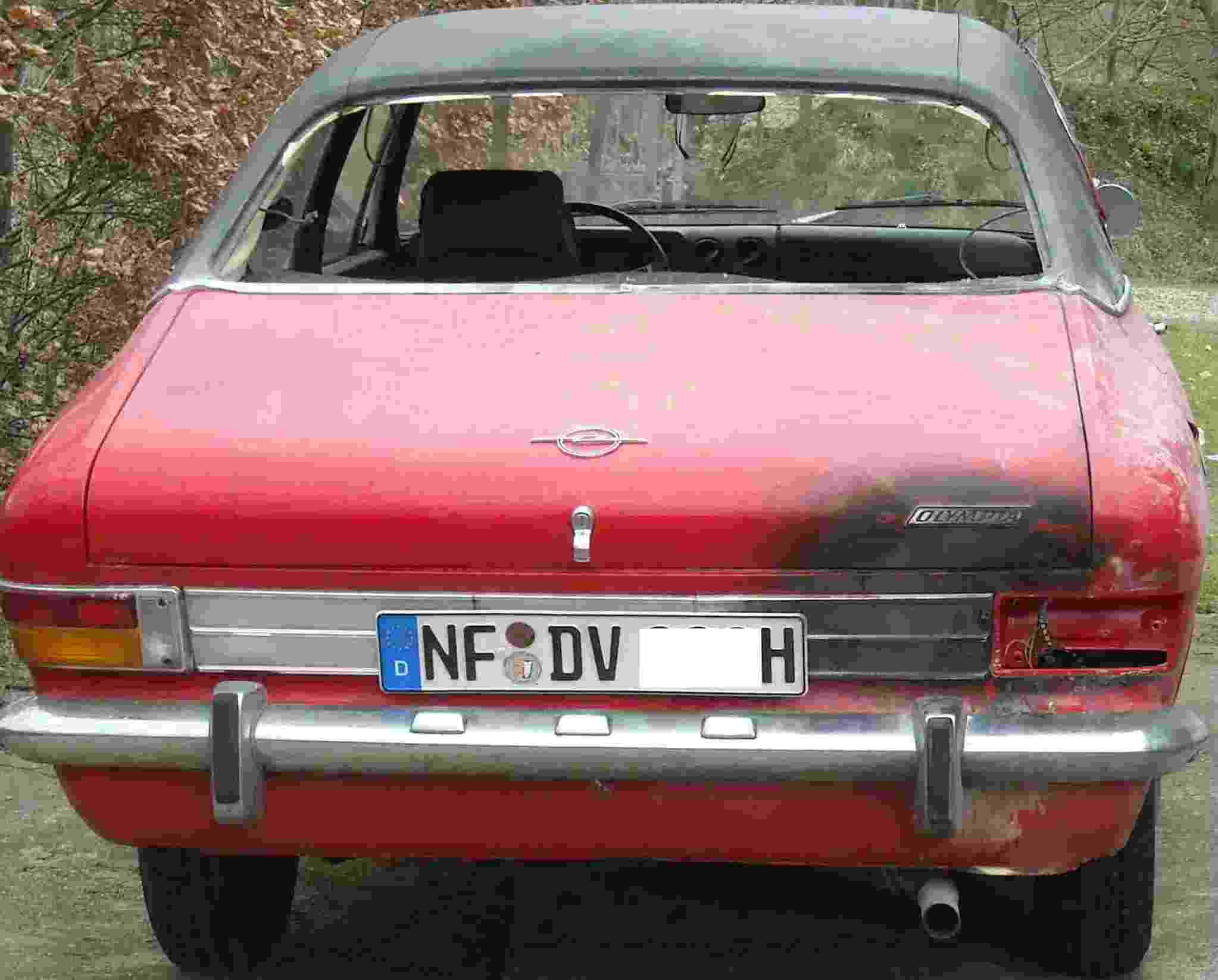

Danke, dass kann es sein. Nach dem Deasaster vor 4 Wochen (fieser Brandanschlag) musste ich ja in wenig tauschen.
Werde das morgen mal ansehen
28.04.10 22.21 |
Brandanschlag? Vielleicht ein Kurzschluß in einem Kabel?
29.04.10 10.15 |
knorburg
Herkunft: DE
Ja Brandanschlag
. Die haben mit Brandbeschleuniger gearbeitet. Rechtes Rüecklicht mit Feuerzeug weichgemacht (wusste gar nicht, dass das geht) und dann mit der Spraydose draufgehalten. Schoen in der naehe vom Tank ;-). Dann brannte schoen die Heckablage (hab so eine mit Textilbezug aus Kunststoff). Ein aufmerksamer Polizist hats gesehen und dann schoen die Heckscheibe eingeschlagen und sein Pulver verfeuert...Und das alles am hellerlichten Tage (20:30h)

Danke loeffli. Dein Hinweis war ein Treffer ins Schwarze.
Hier das Bild des Grauens:
knorburg hat dieses Bild (verkleinerte Version) angehängt: |
