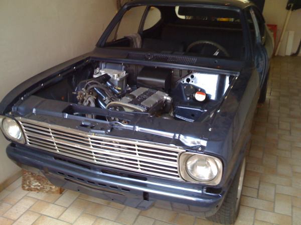

...gibt es schon genug von...viele Wege führen bekanntlich....nach Rom und in den Motorraum!
rolö aleX
rotzloeffelalex hat dieses Bild (verkleinerte Version) angehängt: |

und wo sitzt der zünverteiler weil er ja hinten am gebläse kein platz hat
warum steht der motor nicht gerade?
danke und grüße
29.08.10 15.53 |
Zünverteiler ist weg, ist 2.8ter Motronik verbaut, die paßt da gut hin, der Motor muss dann aber etwas weiter nach vorne!
Dann kann die Heizung ruhig drin bleiben, aber dann wird evtl ein anderer Wärmtauscher fällig, und die abdeckung musst umarbeiten...wie gesagt.....viele, viele Möglichkeiten!
Und der Motor ist 3° schräg eingebaut, so wie in E Kadett oder Astra, da sitzt der auch nicht gerade, aber jetzt sitzt er auch mehr gerade, weil ich noch etwas Platz an der Ölwanne brauchte!
Jetzt aber genug Bauanleitung!
Gruß aleX
