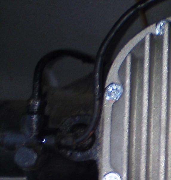

Keine Vermutung. Habe es selbst verbaut. Habe die Leitung vom Verteiler nach oben übern Diff gehen lassen. Die Fehlende Leitungslänge habe ich durch verändern der Biegungen geholt. War 2 Minuten sache. Gruss Michael

Besten dank für die Mühe extra ein Foto zu machen. Das hilft. Hatte sorge, das die Leitung brechen würde, wenn ich sie so stark biegen würde.
11.06.10 07.32 |
MsSuperman unregistriert
Die Sorgen sollstes du auch weiterhin haben. Einfach mit Gefühl biegen und schauen das du kein Knick reinmachst.
