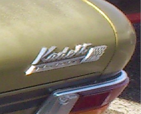

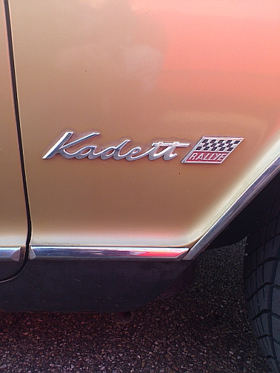

ja also 71 hatte der RALLYE eigentlich nur noch am Kofferdeckel ein RALLYEemblem......(vor Aug. 71)
wenn du die Embleme dennoch anbringen möchtest.....
Ok....am Heckdeckel kommt ein kursiv Schriftzug mit schrägen ,gewölbten RALLYE Emblem hin und darunter das 1900 Schild....wenns ein 1100er ist sind die beiden Embleme in einer Reihe....wenns der 1900er ist kommt der Schriftzug und das 1900er Emblem untereinander und das RALLYE Schild mittig dahinter.....
Am Handschufachdeckel sind auf der Innenseite 2 Gusspunkte sichtbar...diese entsprechen genau dem Abstand der Bolzen deß Emblems......
An den Kotflügeln gehören kursive Schriftzüge hin,die haben hinten 3 Befestigungsbolzen....dahinter kommt das RALLYE Schild.....die genaue Höhe hab ich auch nicht auswendig,aber die ergibt sich eigentlich am bessten auf der rechten Seite.....dabei werden die beiden Embleme so hintereinander positioniert,daß der Rand vom Rallye Emblem mit der Radlaufbiegung fluchtet und c.a.2,5cm Platz bleibt zur Biegung.......
Gruß......GREENIE
P.s. währe schön,wenn Du die ROT markierten Stellen im Text beherzigen würdest.....
Dateiname: DSC_1059.jpg
Dateiname: Emblem hinten.jpg
