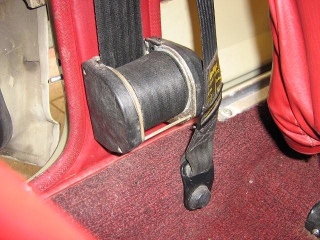

weiß jemand, wie genau die Verschraubung für die (Roll)gurte in der B-Säule aussieht? Ich habe einen 70er 4-türigen Caravan L. Ich muß die Rolle auf der Fahrerseite abschrauben. Nach etwa 2 Umdrehungen aber dreht sich die Mutter mit. Durch Abhebeln könnte ich die Mutter vielleicht festklemmen und die Schraube herausdrehen. Fällt dann aber die Mutter nicht herunter? Es schaut noch ein Drahtstück unter der Verkleidung heraus.
Kann ich es wagen, die Schraube herauszudrehen?

es kann sein das die gurte nachträglich eingebaut worden sind, solche die man im teilehandel kaufen konnte. viele fzg hatten noch keine befestigungen serienmäßig. es musste ein loch gebohrt werden. um die mutter hinten festzuhalten waren bei den gurten flachstähle dabei mit gewinden drin. um diesen flachstahl zu platzieren war an diesem ein etwas dickerer draht. mit diesem draht ist dann der flachstahl gehalten worden, bis die schraube angesetzt war.
versuch mal ob sich beim rausdrehen der schraube der draht diese bewegung mitmacht.

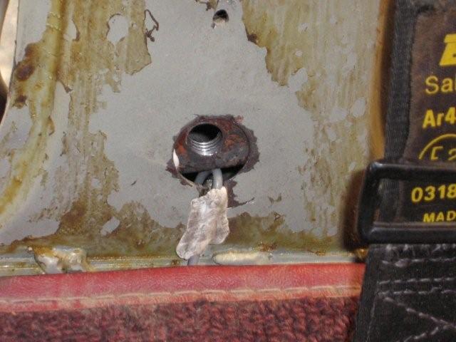

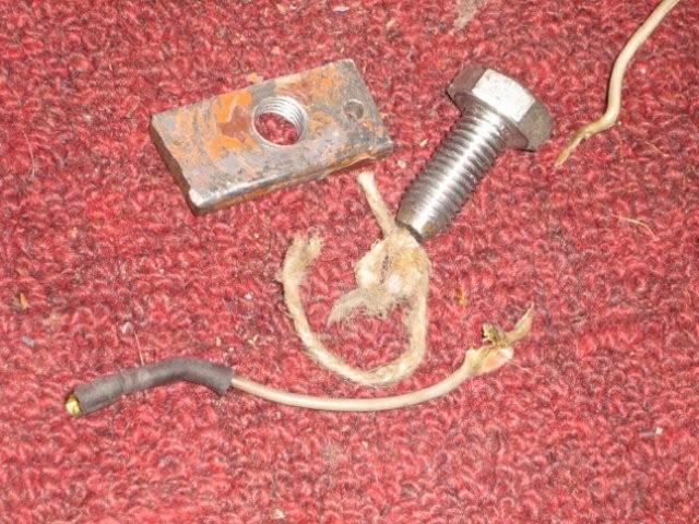

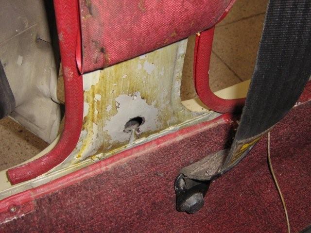

So,
das Teil habe ich ausgebaut. Das ist so wie gt-oldie geschrieben hat.
Da fiel tatsächlich die "Mutter" - ein Flacheisenstück - hinunter. Mit einem Magneten konnte ich die aber wieder hervorholen. Den Federdraht habe ich nicht mehr gefunden.
Im Flacheisen gibt es eine kleine Bohrung. Da habe ich ein Gewinde reingeschnitten. Mit einer Schraube und einem Klebepad konnte ich das Metallstück einsetzen und einigermaßen fixieren.
Das Kabel habe ich vorher repariert.
Auf den Bildern sieht man, daß die Rolle und das Beckengurtende an verschiedenen Stellen verschraubt sind. Das gilt für beide Seiten.
Danke für die Hilfe.

noch zwei Bilder...

ist schön das es funktioniert hat. du könntest auch, da du ein kleines gewinde in das flacheisen geschnitten hast das flacheisen von aussen anhalten und durch das kleine gewinde mit einem stift an der b-säule eine markierung machen. dann ein loch in das blech der b-säule bohren und dann das eisen reinstecken und von aussen festschrauben. dann ist es fixiert.
