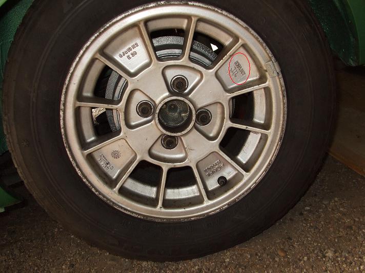

Habe grade mal bei E-Bay in die beendeten Auktionen geschaut und im OHF dort hat jemand ein Foto von 6x13 et 28 mit KBA 3624.071 ?!
Welche Ronal haben eigendlich nur die Speichen ohne die 4 ausgefüllten.
Das Foto zeig die Felge aus dem OHF.Und ich meine Die Ronals ohne die gefüllten Speichen wo auch die KBA steht.

68er
Steinmetz-Member
Herkunft: Schwoabaländle
wenn du ein Bild hast bringt das auch schonmal was.
da kann man schon sehen um welche Felge es sich handelt.
16.03.09 20.08 |

Original von Kadettomat
Habe grade mal bei E-Bay in die beendeten Auktionen geschaut und im OHF dort hat jemand ein Foto von 6x13 et 28 mit KBA 3624.071 ?! |
sag ich doch. .071 ist die identifikation für den Lochkreis, dies dürfte evtl. ein Fünfloch für Ford sein (Taunus oder 26m)
Grüße |
die erste Version der "Kleeblatt"
16.03.09 20.15 |
68er
Steinmetz-Member
Das Foto zeig die Felge aus dem OHF.Und ich meine Die Ronals ohne die gefüllten Speichen wo auch die KBA steht. |
da wo die KBA steht ist immer voll, bei 4 Loch mit 4 gefüllten Stegen, bei 5-loch mit 5 gefüllten Stegen.
nur der innere Kranz (die gegenstücke des Lochkreises) ist da auch "leer"
zudem sieht die et28 irgendwie nicht so toll aus...

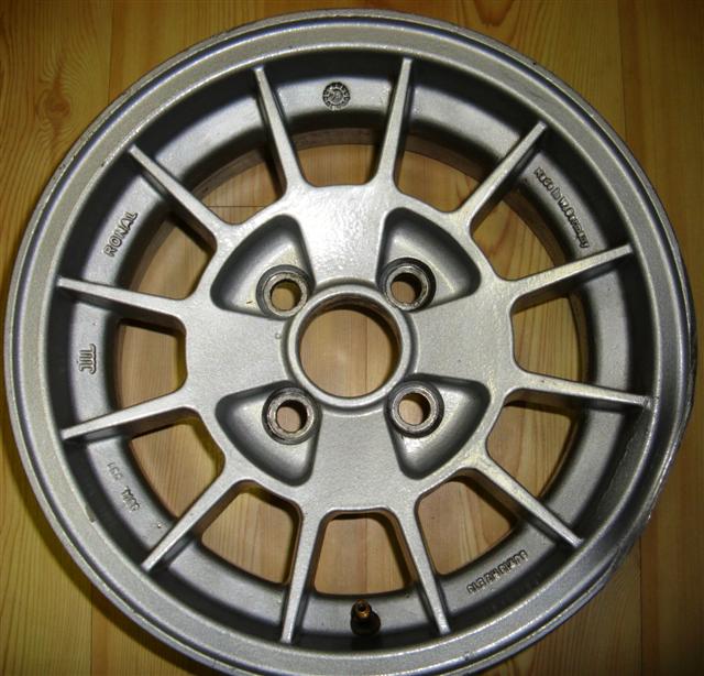

hier habe diese als Deko im Schrank, und da sind die 4 stege ja nun nicht da , habe auch diese KBA angegeben, weil es mir vorher nie aufgefallen ist.
Habe die Felge erst ca 2 Monate.
Kadettomat hat dieses Bild (verkleinerte Version) angehängt: |
Dateiname: DSCI0018 (Small).jpg
