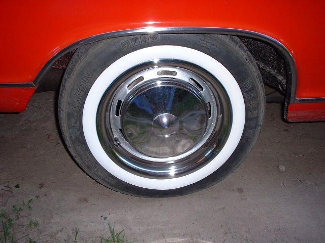

Moin Matty,
hier haste dein Bild. Wollte eigentlich eine PN schreiben,
geht aber heute irgendwie nix. Max 40 Kb
Dateiname: Weißwand.jpg

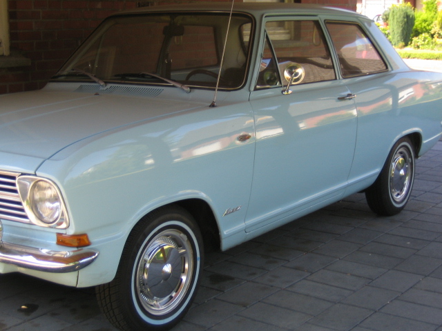

Jones
Offiziersanwärter
Dabei seit: 16.07.05
Herkunft: 33428 Marienfeld
So, habe mal ein Foto gemacht! Der weisse ring ist noch blau (transportschutz). Wird nach mehreren male Waschen aber Weiss
(passt im Moment aber ganz gut zum rest vom Auto)

LSman unregistriert
Hallo Jones,
vielen Dank; das sieht ja richtig schön aus, auch die Breite der Weißwand paßt in etwa.
Die werde ich mir besorgen, auf einem brillantweißen Kadett dürfte das auch ganz gut kommen. Muß ich auf dem halt 13er fahren, obwohl 12er möglich wären...
