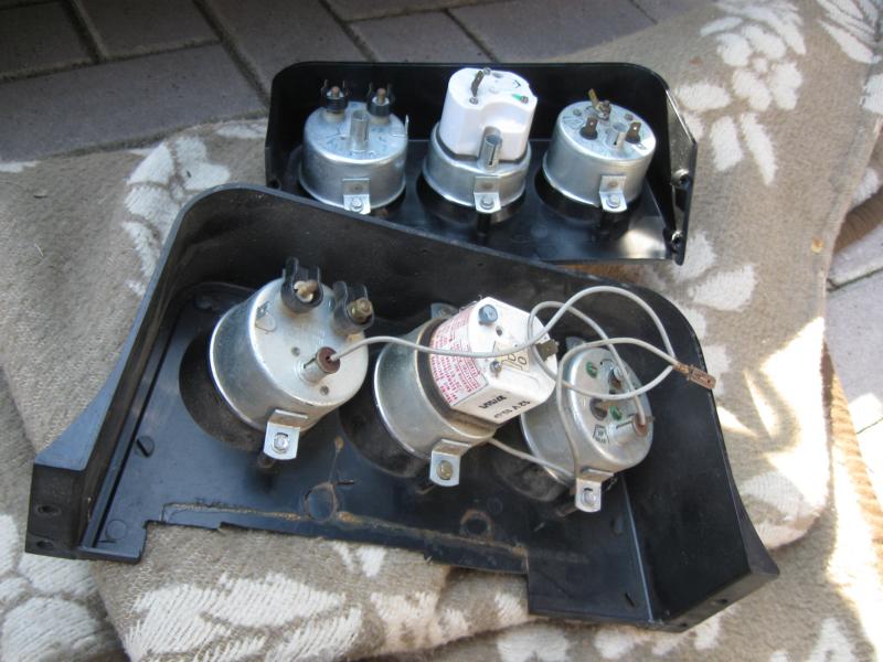

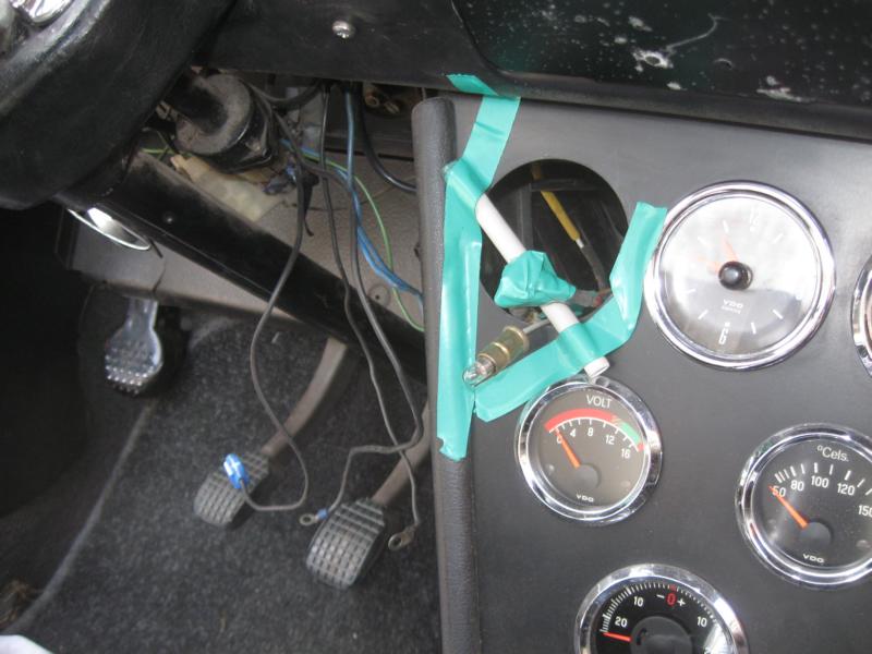

heute habe ich also versucht, die Kontakte am Amperemeter zu reinigen...
Dabei ist mir aufgefallen, daß das Innenleben darin so rumschlackert!
Natürlich habe ich auch kein BisFg mehr nur noch 2x AbFg!
Also erstmal ein Provisorium montiert!!!
Laüft aber nun ruhiger wenn ich Fernlicht oder Blinker anmache!
Wer noch ein Bis Amperemeter hat, darf sich gerne bei mir melden!

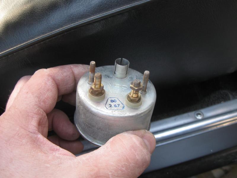

die Ursachen für meine fehlerhafte Elektik sind meiner Meinung folgende:
1. Am (von hinten geschaut) linken Kontakt, waren noch 2 Kabelschuhe zusätzlich dran für vermutlich Warnblinker und Heckscheibenheizung (die funktionieren nun nicht mehr), und die Mutter war nicht ganz festgezogen, sodaß an beiden Kabelschuhen leichte Schmorspuren zu sehen sind!
2. Die Anschlußgewinde sind aus Messing, und ich habe wohl am Samstag beim festschrauben der Muttern beide gehimmelt! Vielleicht waren sie auch schon fast ab und ich habe denen dann den Rest gegeben...?
Wir haben gestern das Amp aufgemacht und versucht zu reparieren...ob das geklappt hat, werde ich die Tage berichten, wenn ich es einbaue und die Fotos bekomme!
23.03.09 10.15 |

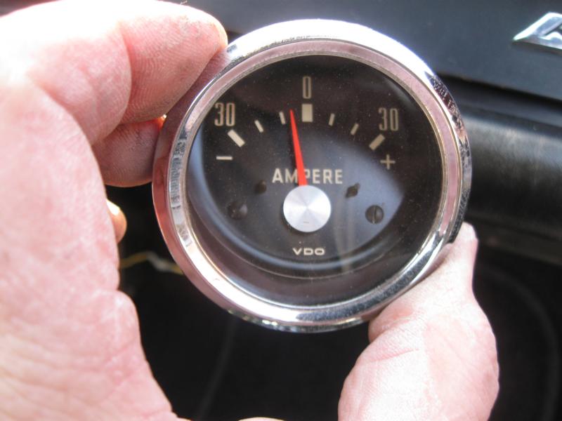

ElfSR
So,
gestern habe ich das rep Amperemeter wieder montiert...und es funktioniert!!!
Ich bin begeistert!
Wenn ich die Fotos habe, stelle ich sie ein...
