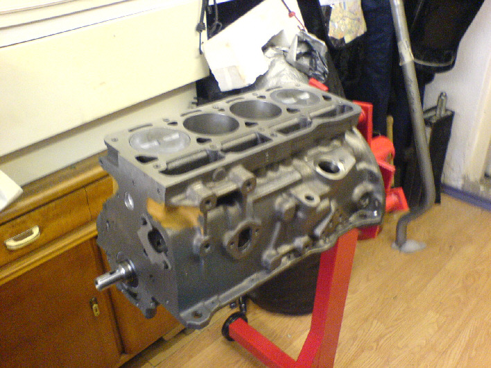

hier hab ich noch ein Bild von http://www.krause-rennsporttechnik.derause-Rennsporttechnik gefunden.
Da hängt der OHV an der Seite. Wenn das so halten würde wäre das toll.
Hat das schon mal jemand ausprobiert?
@yogi Dein Ständer ist natürlich optimal. Aber ich hab halt den universellen. Da möchte man sich nicht noch einen bauen.

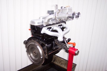

ich hab meinen Motor einfach hinten an den Löchern für das Getriebe angeschraubt......nur an die Kupplung kommt man nicht so besonders ran aber geht auch.....
Dateiname: 12S ...jpg

Original von Greenie
t......nur an die Kupplung kommt man nicht so besonders ran ..... |
Deswegen währe seitlich toll.

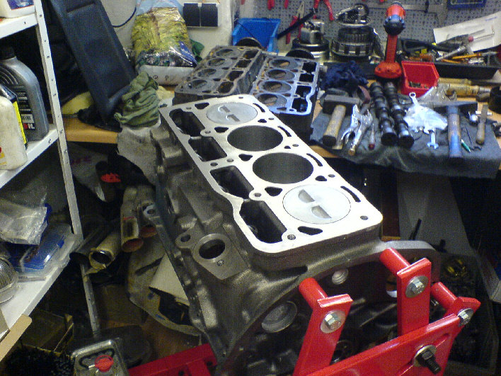

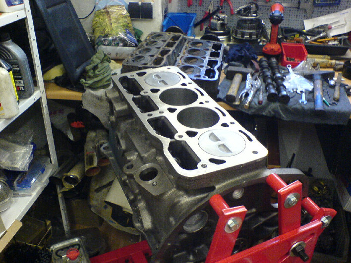

nur bei Seitlich hat man das Problem,wenn man einen neueren Motor
z.B. Corsa OHV überarbeiten will,daß die Motorhaltelöcher je erst gebohrt werden müßen...usw....und die Kupplin verbaut man halt dan wenn der Motor vom Ständer ist....
hab den Ständer übrigens im Baumarkt gekauft...Tragkraft bis 450Kg
Kostenpunkt 90€....
Dateiname: 12S.jpg
