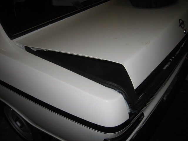

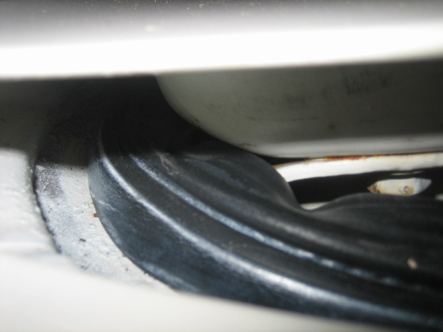

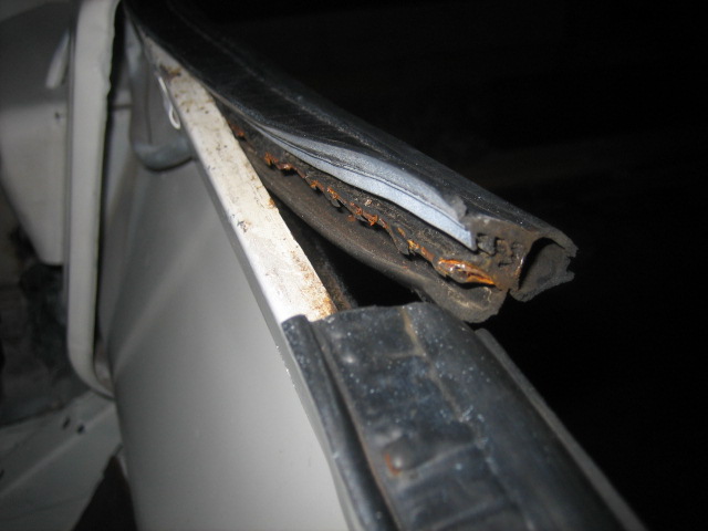

Die Dichtung vom E-Kadett macht zwar schön dicht und lässt sich einfach aufstecken, ist aber ziemlich dick, so dass beim schliessen der Klappe für das letzte Stück schon ein höherer Kraftaufwand nötig ist.
C-Kadett Dichtung hört sich da schon besser an.
Bilder von E-Kadett Dichtung
Dateiname: IMG_6581.jpg
Dateiname: IMG_6584.jpg
Dateiname: IMG_6591.jpg

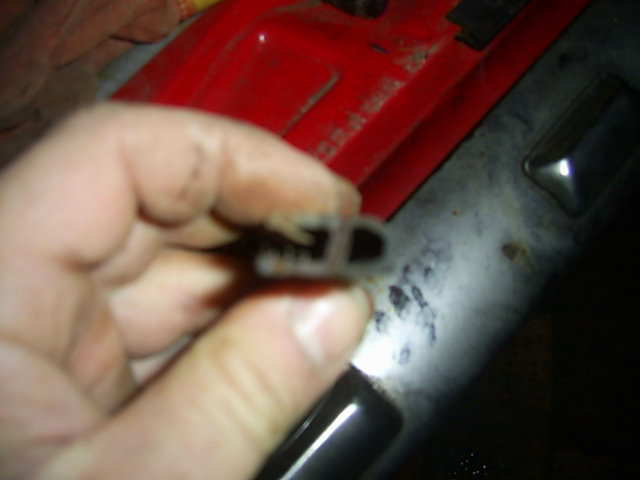

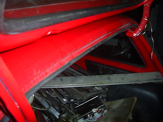

@elch: wie sind deine langzeiterfahrungen? steht dein roter draussen?? |
sorry fürs späte antworten: meine Erfahrungen damit ist ja nicht wirklich"Langzeit",ich hab ihn ja jetzt erst 7 Wochen angemeldet.Hier könnt Ihr das Profil mal sehn. Leider ist die Dichtung auch etwas dick(oh,hab vergessen,die Klappe mal im geschlossenen Zustand zu fotografieren; hol ich dann aber nach,werde auch noch versuchen, die Klappe etwas besser einzustellen)
der Kombi steht immer draussen,hab ihn auch schon dem Waschstrassentest unterzogen; er ist dicht,und es riecht auch nicht nach Abgasen(das ist ja immer so ein Problem bei der Kombiheckklappe.
...hoffe,etwas geholfen zu haben.
p.S.: auf dem unteren Foto sieht man dass die Dichtung ziemlich schmal ist...
