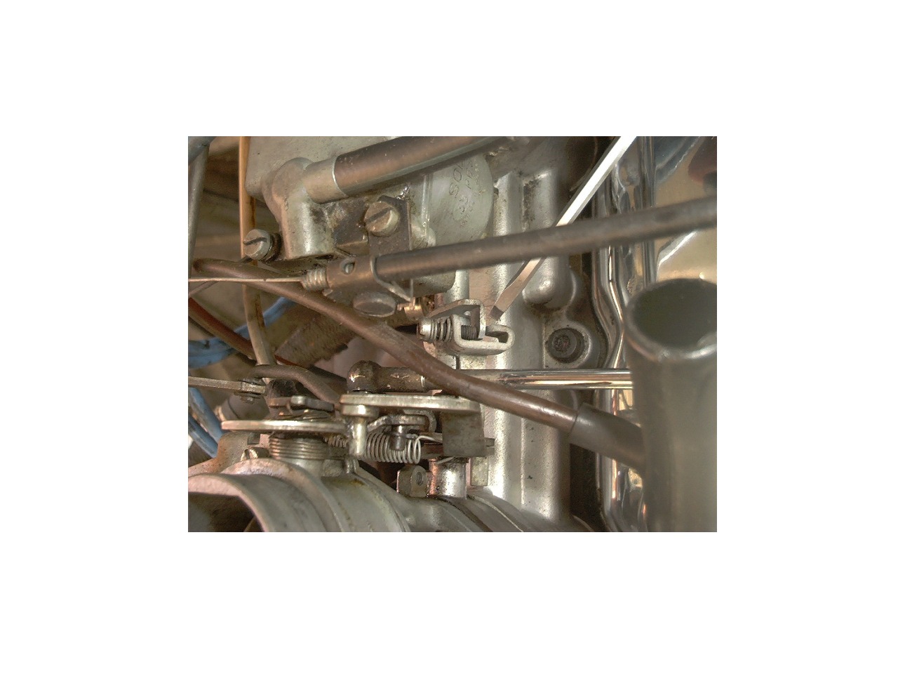

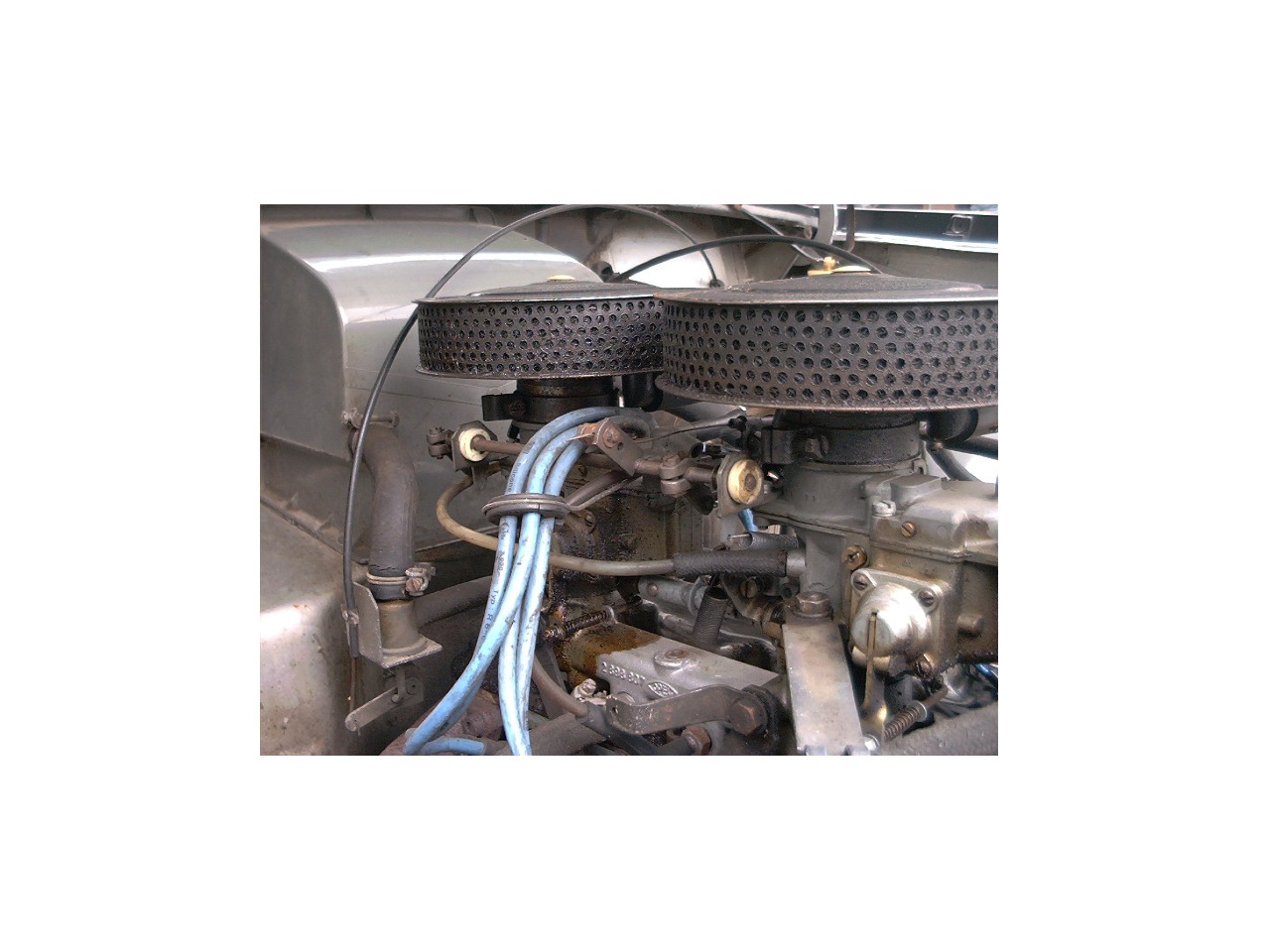

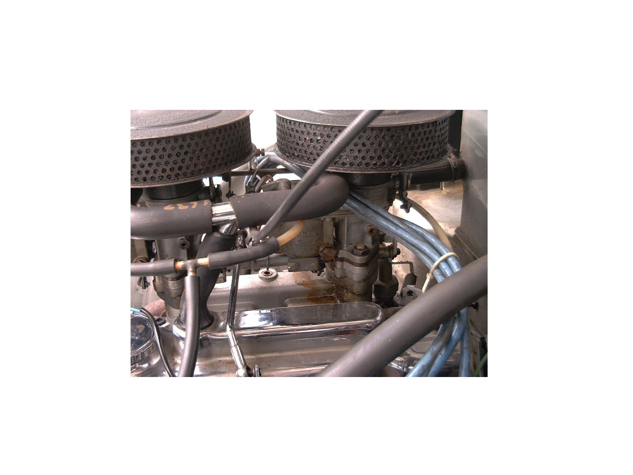

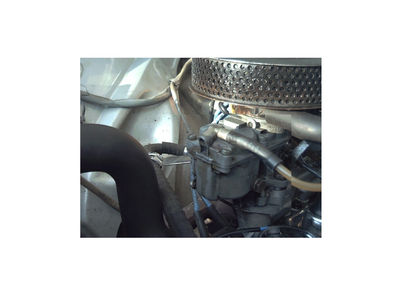

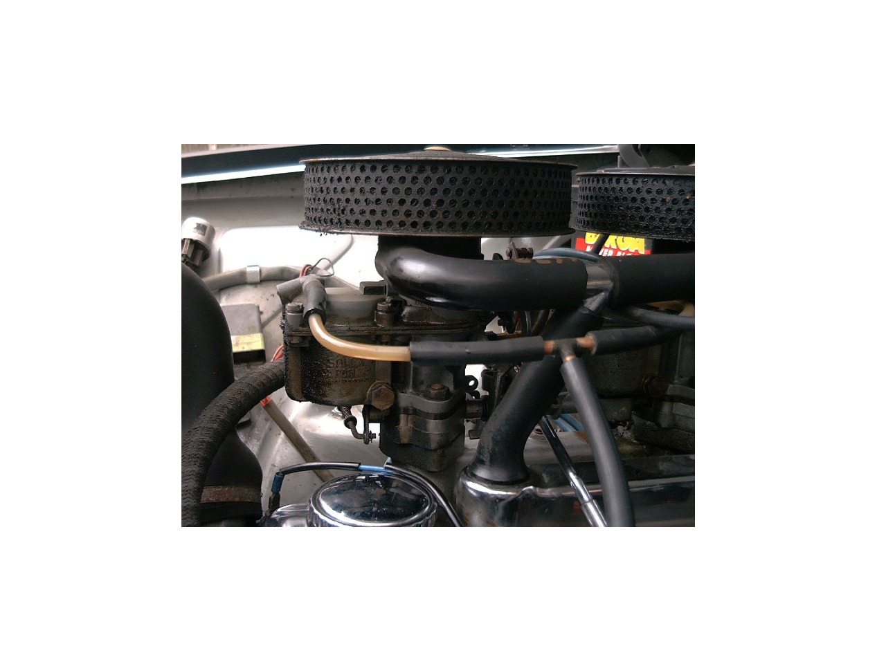

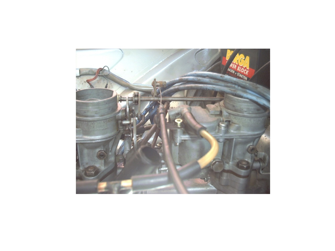

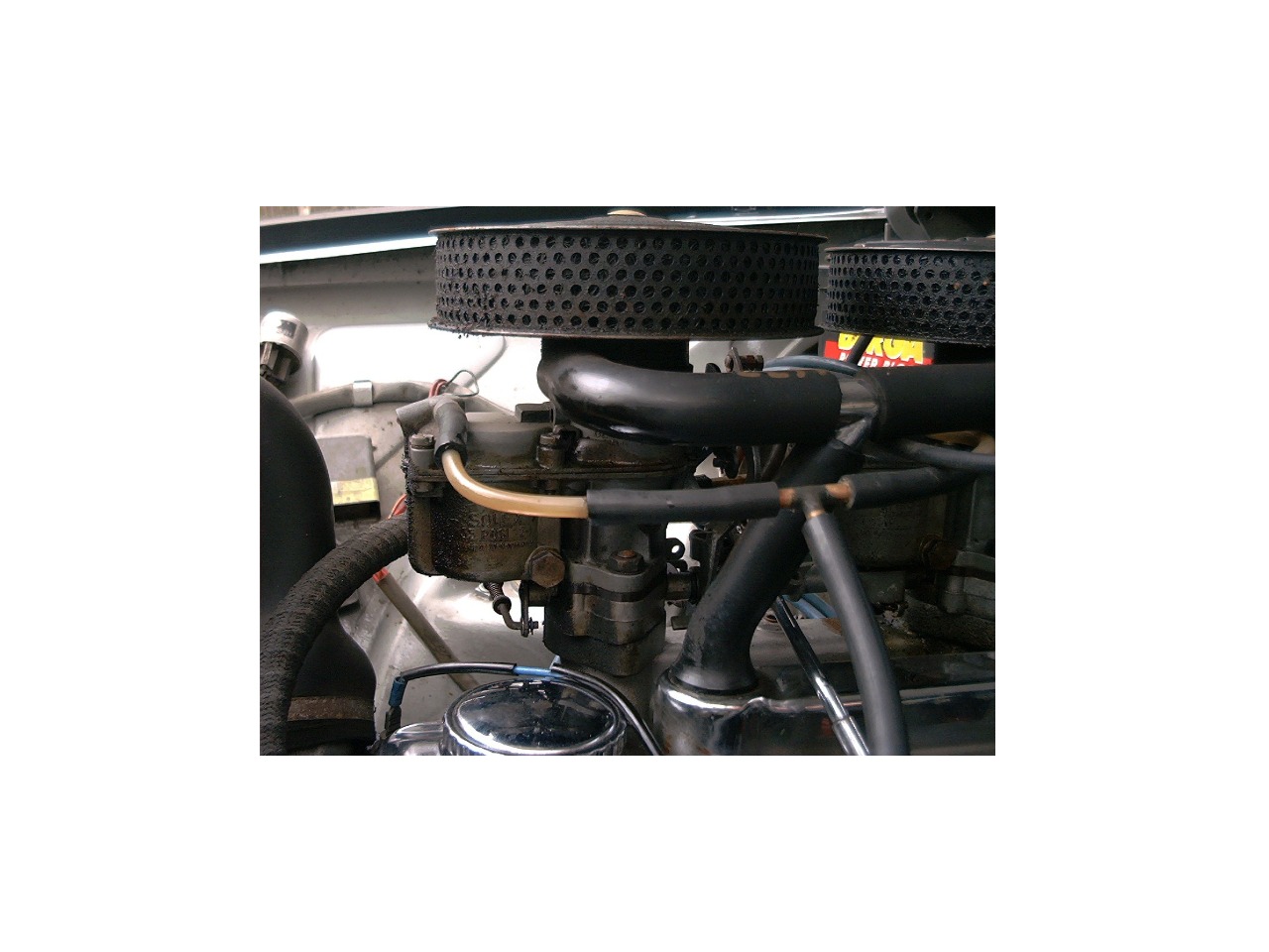

FALLS ich Bilder anhängen kann, die Frage ob alles soweit toll ist, oder wo die Flecken herkommen die da so sind!
Gehören da die ganzen Federn ran, und kann es sein, das die eine, die ab ist, dafür verantwortlich ist, das ich manchmal 2000U/min habe?

Sehe auch keine Feder die ab ist aber du solltest sie wieder dranmachen denn keine Feder ist umsonst verbaut.
Wenns eine Rückzugfeder ist kann sein das das schwere Gasgestänge nicht zurückgeht und hängen bleibt und auch die erhöhte Leerlaufdrehzahl davon kommt Top

hoffe das es so zu sehen ist...
@Walter:So habe ich mir das gedacht, alle Unstimmigkeiten auf den Punkt gebracht! Auch wenn es nicht schmeichelhaft für mich ist... rauchen
@Kurt: Danke! Aber die Feder ist am Ende abgebrochen! Muß mal schauen, ob ich noch was passendes finde!

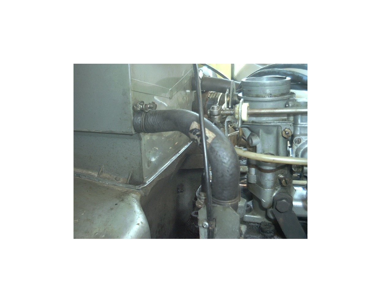

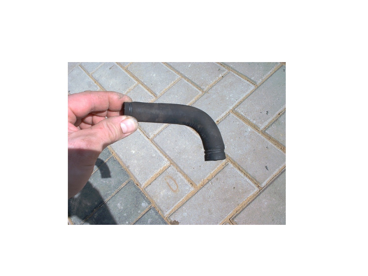

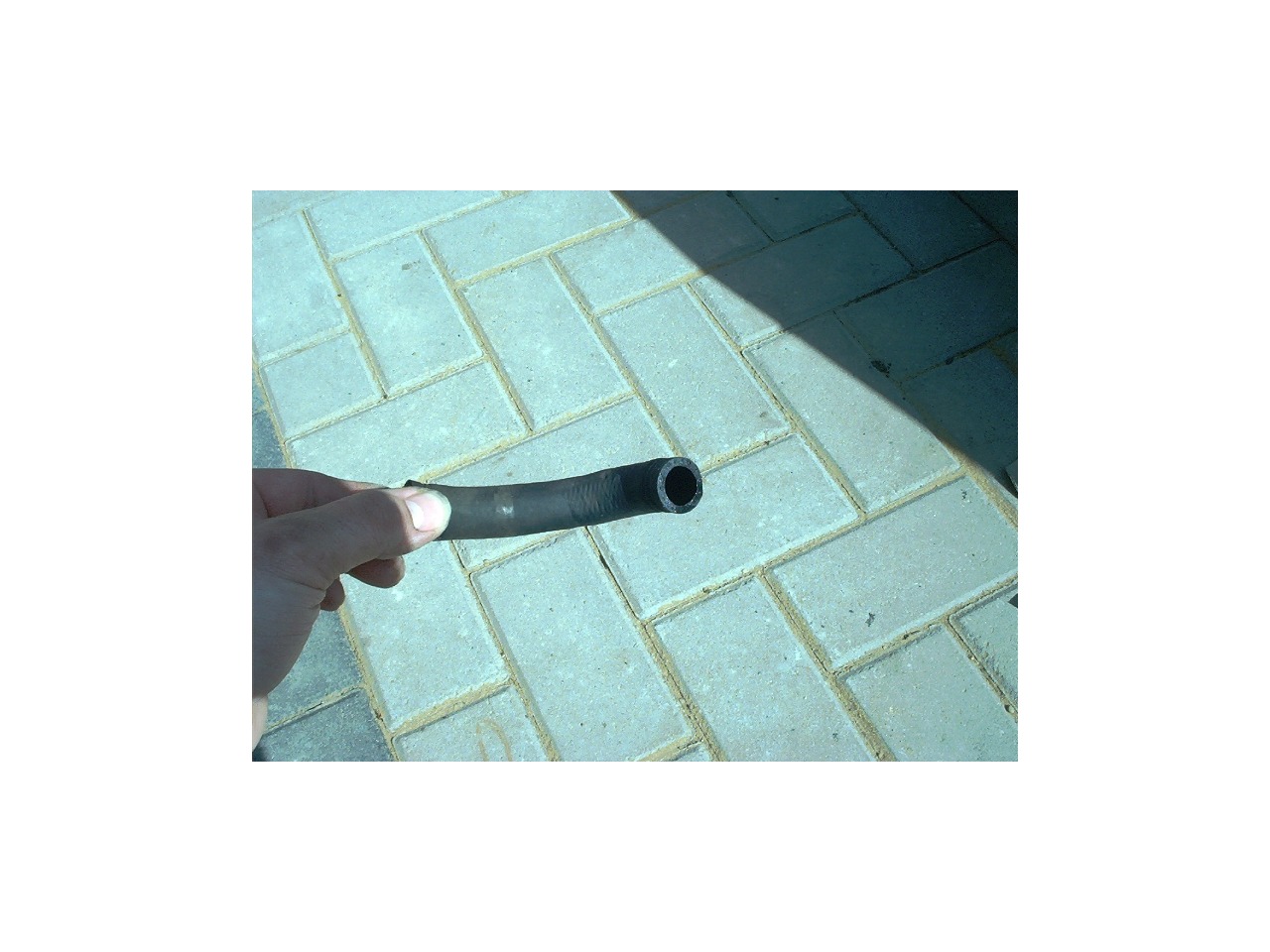

erstmal neuen Schlauch gefunden...der alte war demnach auch nicht der richtige?

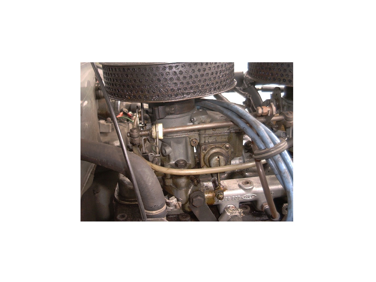

Die Vergaser habe ich erstmal nur sauber gemacht von außen, aber ruckzuck "schwitzt" aus dem Deckel, der mit den 5 Schrauben befestigt wird, wieder Sprit raus!
Eine Schraube war überdreht und wurde durch eine andere ersetzt, wahrscheinlich habe ich damit das Gehäuse zerstört?
WOfür ist die Schraube wo der Schraubendreher drauf zeigt? Ein Anschlag? Auf alle Fälle "schlägt" sie nicht an im ruhenden Zustand! Ist das richtig?

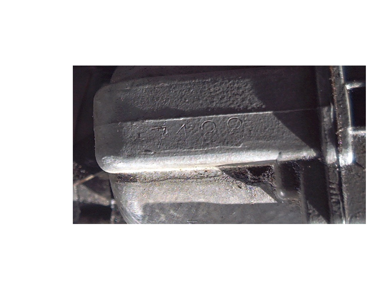

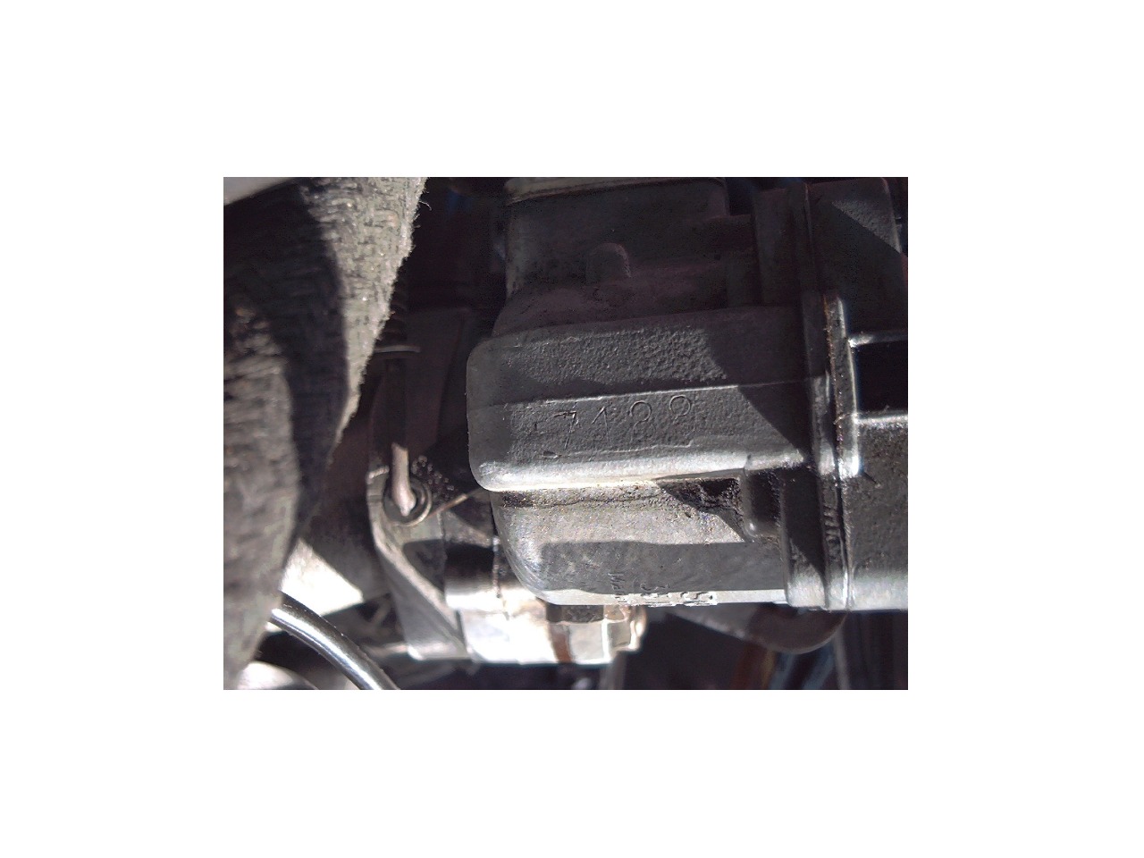

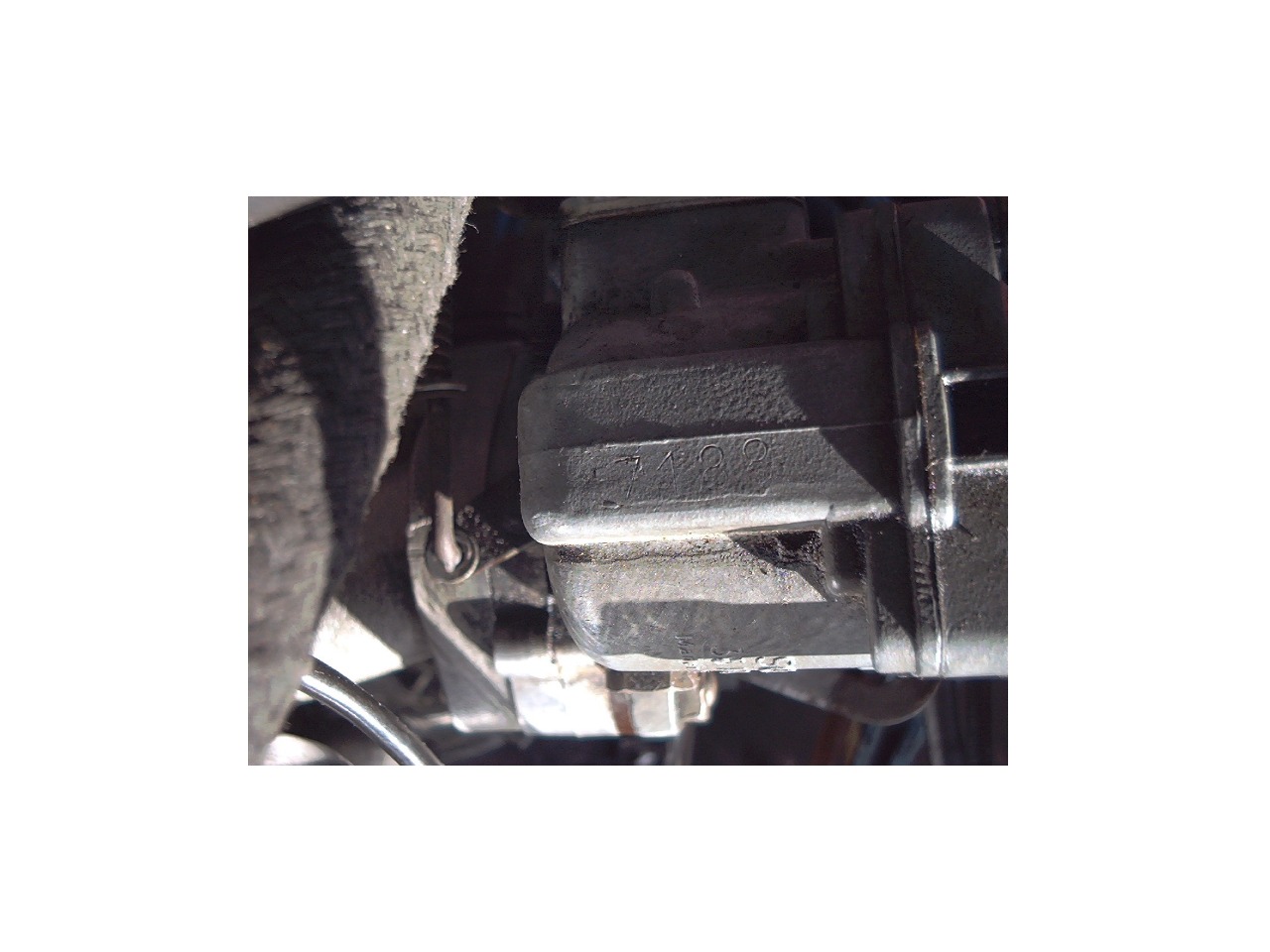

Auch noch nicht aufgefallen ist mir das an der "Stirnseite" der Vergaser noch eine Nr eingestanzt ist!

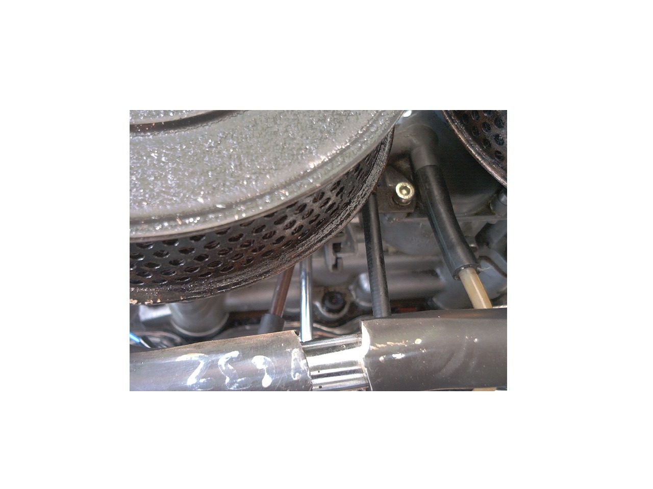

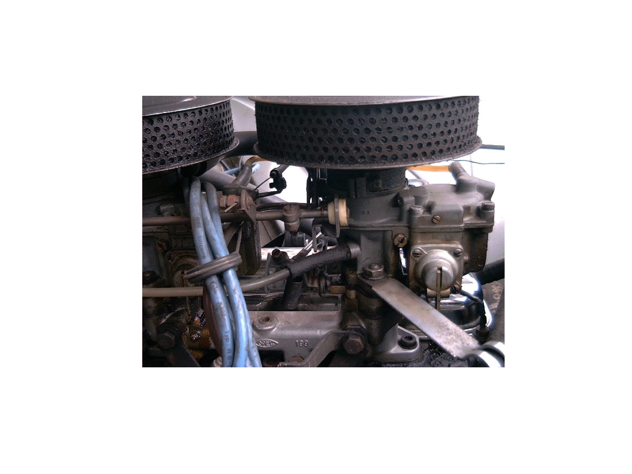

So,
wir sind heute noch zum Eisessen gefahren, und danach habe ich nochmal die Vergaser fotografiert!
Läuft doch mehr als ich dachte!
Bis auf die Schraube die auf dem 2ten Foto in Bildmitte zu sehen ist!

Die Schraube auf die der Schraubernzieher zeigt, ist zum synchronisieren der Drosselklappenbewegung!

Mopar
Herkunft: Raunheim/Hessen
(kommt immer wieder gut, wenn Sprit vom Ansaugkrümmer in Richtung des heissen Auspuffkrümmers läuft)
Dasmacht (fast ;) ) garnix.
Sprit ist eigentlich recht schwer entflammbar. Braucht ein bestimmtes Sprit/Luftgemisch, damit er zündwillig ist.
Öl auf'm Krümmer......das kommt nicht so gut. Das fackelt eher.
