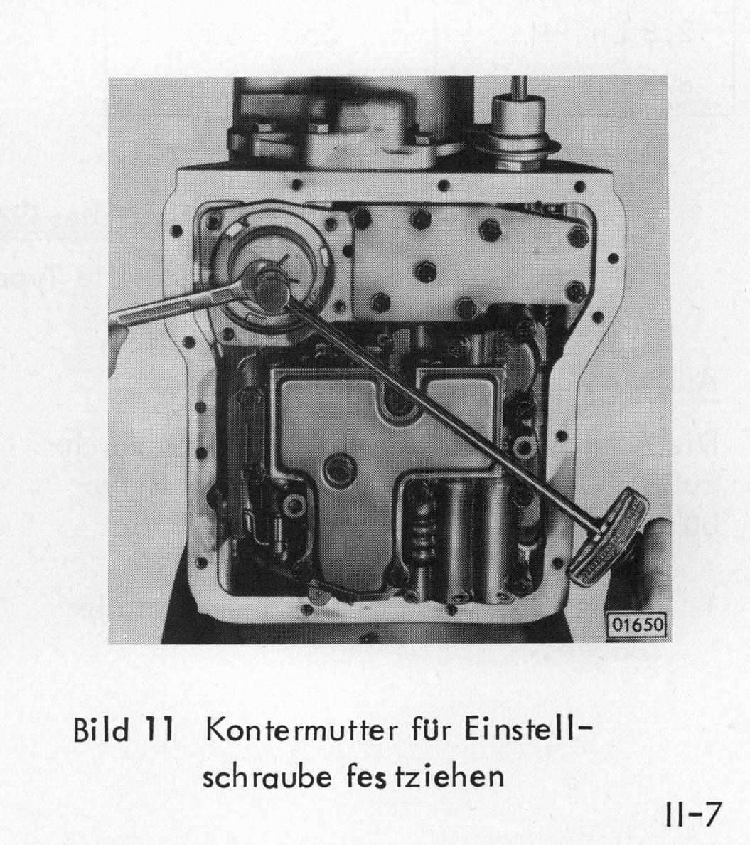

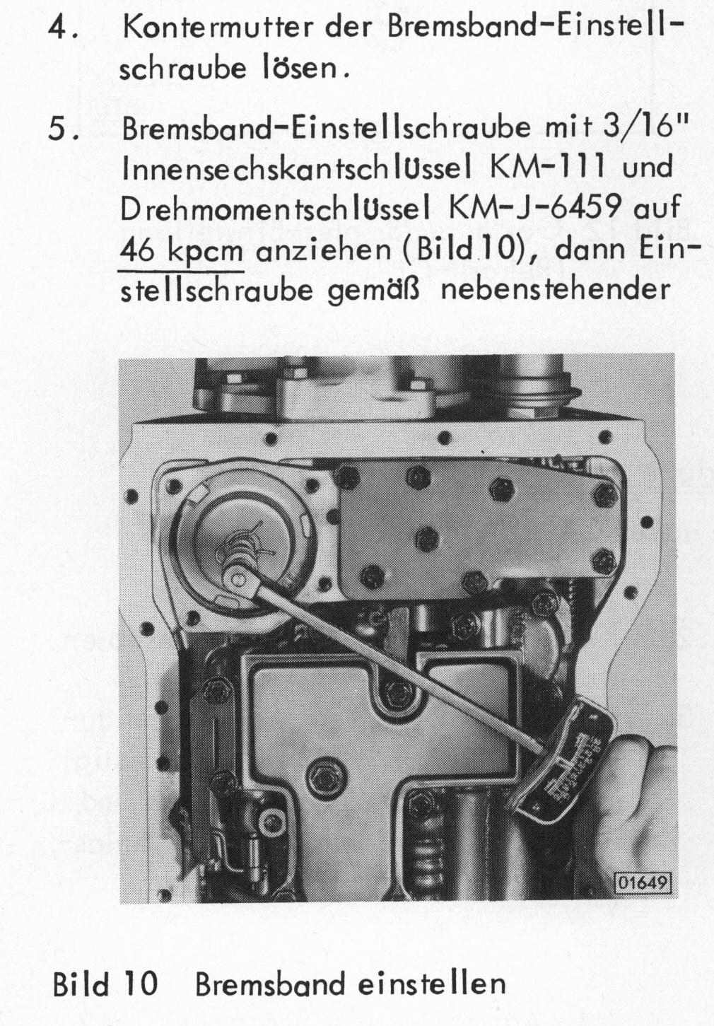

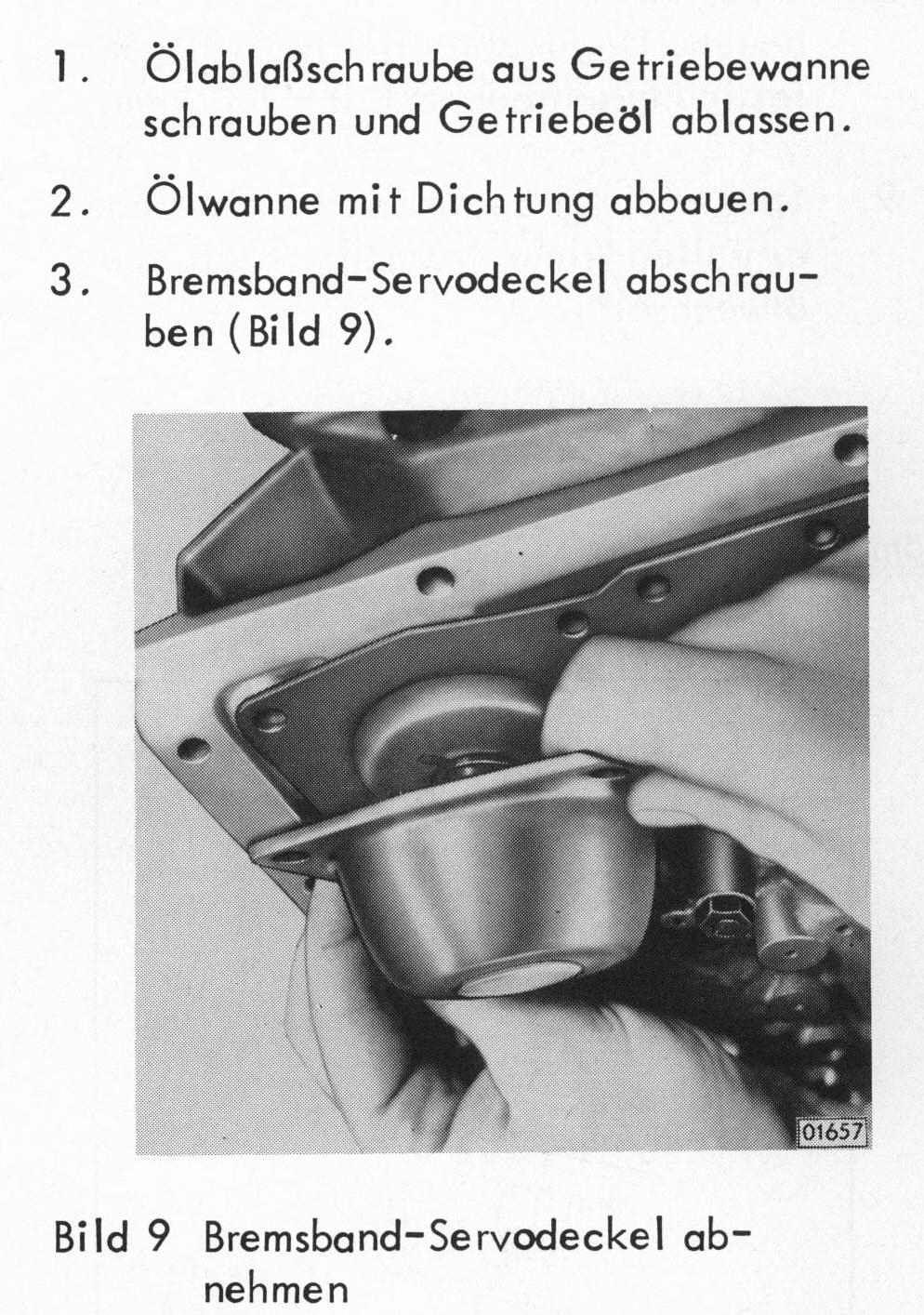

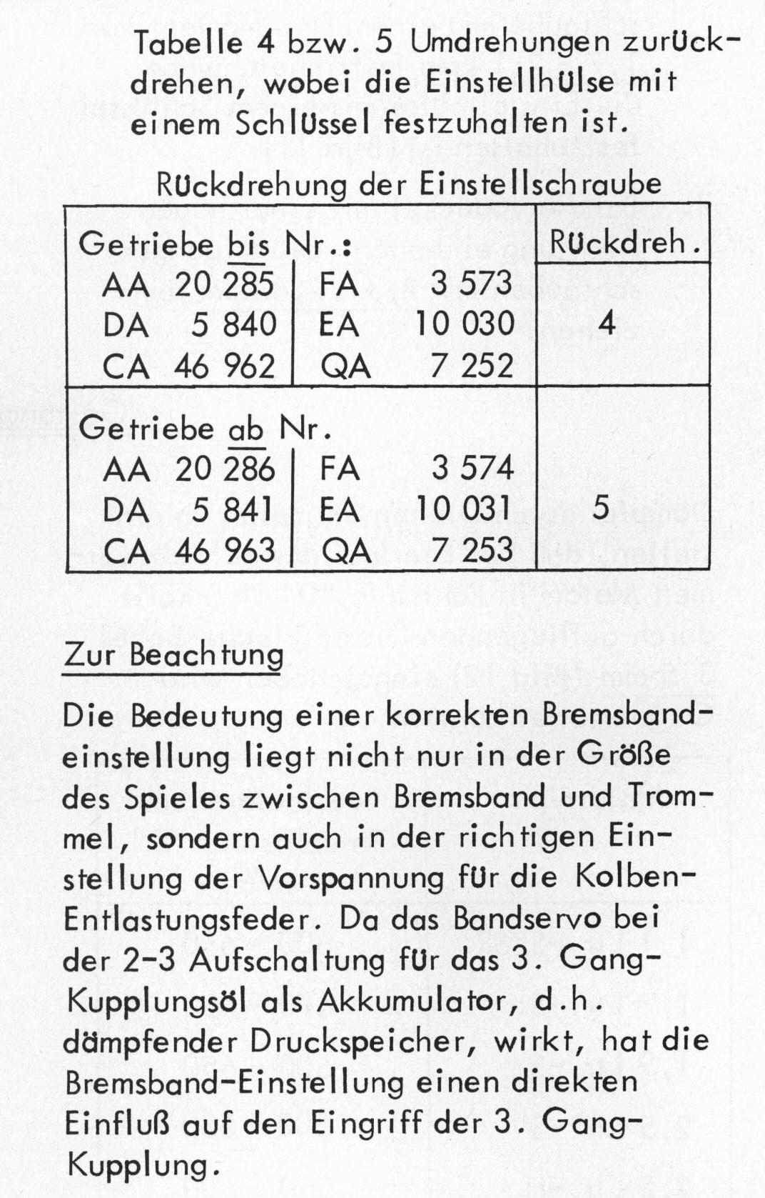

wie stellt man denn die bremsdinger ein, hier gabs mal ne anleitung, aber die bilder sind nicht mehr auf dem server.....
Hallo Lars,
für die Einstellung des Bremsbandes brauchst du (soweit ich mich recht erinnere) einen Drehmomentschlüssel mit kleiner Krafteinteilung <20Nm.
Hatte ich damals auch nicht. Ich hab´s somit seinerzeit mit dem Drehmomentschlüssel im Arm gemacht. Hat irgendwie funktioniert.
Alle Werte findest du im Rep.-handbuch.

habe hier die Einstellung zum Bremsband mal angehängt.
Gruß Marcus
