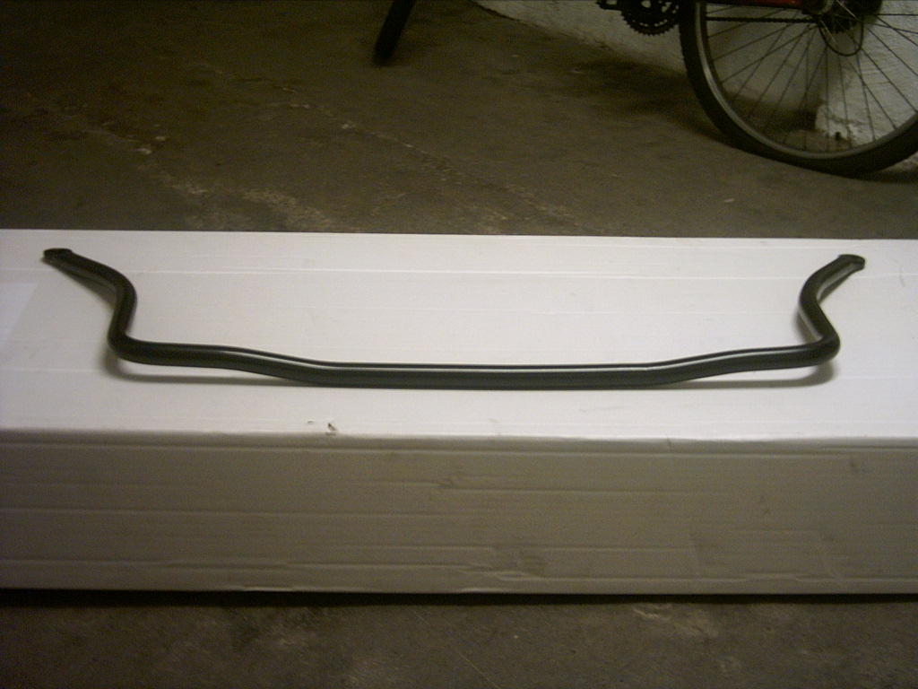

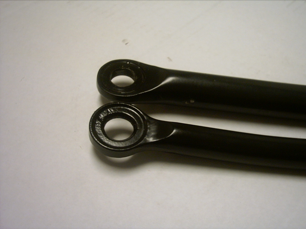

Muster-Stabi fertig Auf diesen Beitrag antworten Zitatantwort auf diesen Beitrag erstellen Diesen Beitrag editieren/löschen Diesen Beitrag einem Moderator melden       Zum Anfang der Seite springen
anbei ein paar Bilder, die bekanntlich mehr als Worte sagen.
Durchmesser 22,5 mm, Maße identisch mit Original, Stabihaltestopfen passen perfekt.

ich beabsichtige - wie aus den Bildern ersichtlich - die gesamte Kleinserie vom Hersteller schwarz matt pulverbeschichten zu lassen. Ist für Stabis und Federn der optimale Oberflächenschutz und sieht zudem noch original aus.
