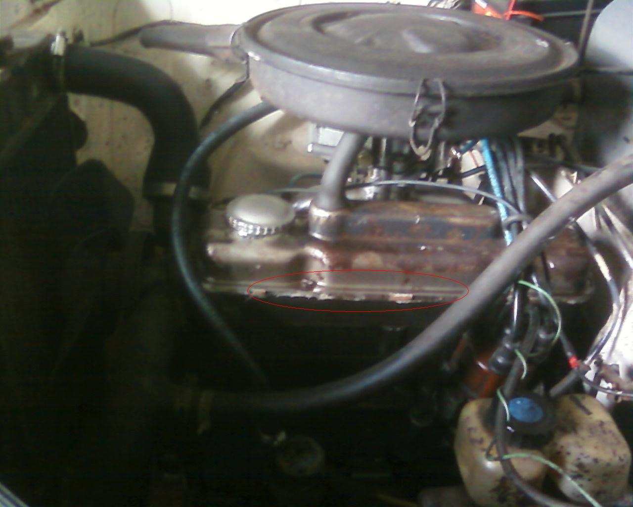

Moin moin,
mein Auto macht komische Sachen - es befindet sich Kühlwasser auf dem Ventildeckelrand (Rote Markierung) und ich habe keinen Plan, wie der Motor das Zeug da hinbekommt.
Öl und Benzin könnte ich ja noch nachvollziehen.
Man sieht keinerlei Spuren an der Wasserpumpe (ist trocken); am Schlauch zur Heizung (ist auch trocken) und unter dem Ventildeckel befindet sich ja kein Kühlwasser
Der Ventildeckel selber ist oben trocken. ich habe letzte Woche die Ventile eingestellt und eine neue Dichtung eingebaut; das Phaenomen war vorher aber auch schon vorhanden.
Lasse ich den Motor laufen, sammelt es sich zuerst an den Befestigungschrauben, als ob es an der Schraube koch kommt (neue Unterlegscheiben habe ich nicht verwendet)
Habt Ihr 'ne Idee?
Danke schonmal
Olaf

Kleines Loch im Schlauch da ? und bei schneller Fahrt kommt da mehr Druck und die Wärme auf den Schlauch ?

Sehr gute Idee - das werde ich mal testen!

hast du den Überlaufschlauch oben am Kühler angeschlossen?
Am Stutzen wird ja ab und zu mal Druck und damit Kühlwasser abgelassen.
Ist der obere Kühlerschlauch trocken?
Es wäre auch möglich dass der Kühlerdekel undicht ist...
Teuerste Vermutung: Kühlernetz undicht...
Blubbert es bei laufendem Motor im offenen Kühler oder schimmert Öl darauf? ( Kopfdichtung kaputt = hoher Druck im Kühlsystem.
Wenn du so nichts findest gibt es die Möglichkeit den Kühler "abzudrücken":
Dabei wird über einen Adapter Druckluft in den Einfüllstutzen gegeben um festzustellen wo es tropft.
aber nicht selber machen!

Hallo Wolfram,
der Überlaufschlauch ist dran und trocken; der obere Kühlwasserschlauch ist neu und trocken. Kühler ist auch trocken; keine Laufspuren sichtbar. Und vom Kühler das Wasser so gezielt auf die Kante schießen werte ich als Vorsatz
Blubbern und Öl ist mir bisher nicht aufgefallen; ein ganz bißchen Schaum; das habe ich immer als normal abgetan.
Ich werde den wohl wieder warm fahren und bei laufendem Motor mal nachsehen; da muß dann ja irgendwo was rumsplentern... bisher ist mir nix aufgefallen.

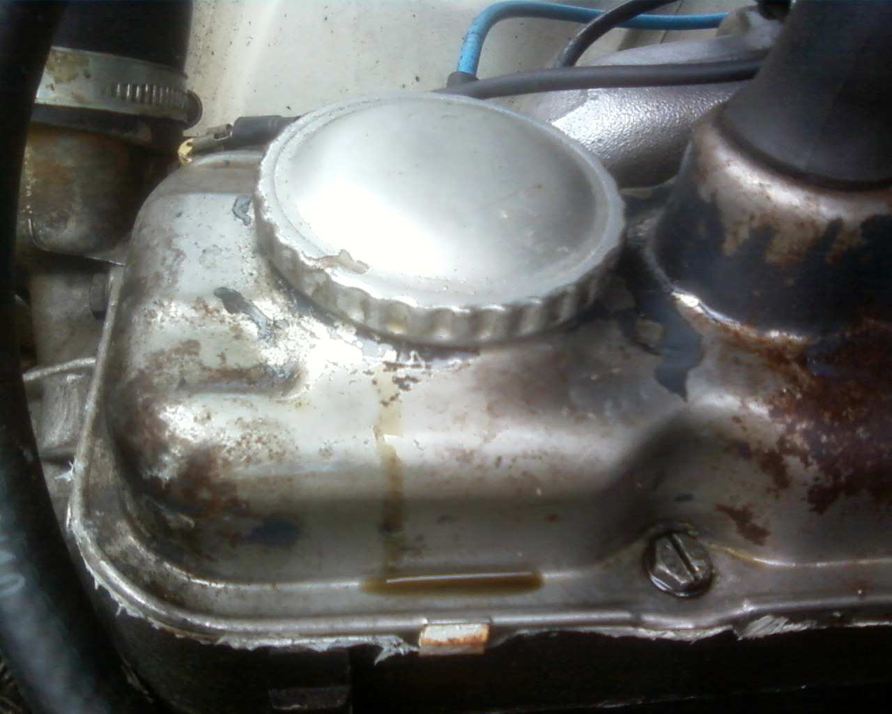

Vorgeschichte: Wo schraube ich meistens? In der Garage natürlich und seit einiger Zeit leistet eine kabellose LED-Stablampe sehr gute Dienste. Heute wollte ich dann die Quelle der grünen Flüssigkeit ergründen; fahre einmal zum tanken, komme nach Hause; halte VOR der Garage und stelle fest:
Da befindet sich (braunes) Motor-ÖL, jetzt auch das noch.
Mache alles wieder sauber; Motor an - nix ... - das Ganze bei Drehzahl (war ja noch warm) und da bahnt sich ein Bächlein vom Öleinfluß runter (s. Bild) Die Dichtung vom Deckel ist wohl nicht mehr dicht. Provisorische Dichtung rein - alles dicht.
Nochmal um den Pudding und ab in die Garage - guck da nochmal mit besagter Lampe nach und da schimmert es auf einmal grün; das "kühlwasser" war gar keines *schäääm* Im Licht der LED-Lampe bekommt Öl einen heftigen grünen Stich.
