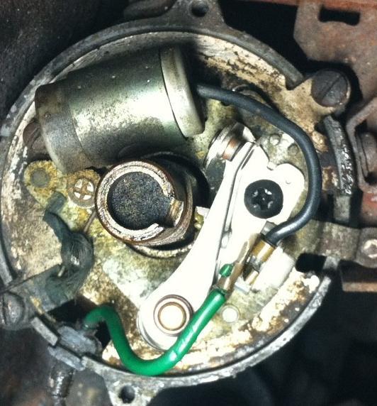

Hello again,
leider ist wieder viel Zeit vergangen, ich komme aber gerade wieder aus der Garage. In der Zwischenzeit habe ich die Benzinpumpe zu hause gehabt und mit Benzin versorgt. Sie funktioniert wieder. Nach Einbau hat sie auch sehr gut gefördert...
Das war meine große Hoffnung, nach Re-Animation der Pumpe, alles wieder in Butter! Weit gefehlt! Ich "orgel", aber er springt nicht an.
Dann habe ich noch 40 ccm ins Messingrohr im Vergaser, wo die Choke-Klappe sitzt getant (Rat von "holyday"), neu gestartet, nicht passiert. Motor springt nicht an. Was nun? Ich werde das Gefühl nicht los, dass nun die Zündanlage dran ist... Wo fange ich an?
- Checken ob eine Funke kommt, wenn ich eine Kerze herausdrehe und ans Gehäuse halte
- Kondensator im Verteiler (bei meinem Kadett ein DELCO), laut Handbuch brauche ich einen 0,23 bis 0,32 Mikrofarad Kondensator, wo krieg ich den so einen? Conrad? Ich habe mal ein Bild beigefügt. Legt denn dieser Kondensator die ganze Zündung lahm?
- Was ist noch mit Schwimmernadelventil?
- Kohlekontakt nach der Standzeit?
- Anlasser Allgemein?
Erneut vielen Dank für Eure Hilfe und Vorschläge, was ich noch prüfen und probieren kann...

die Antworten auf deine Fragen stehen alle schon oben:
Zuerst mal feststellen ob der Sprit in den Vergaser kommt:
Mal am Vergaser von Hand Gas geben und schauen ob das kleine Rohr der Beschleuniger-pumpe Sprit spuckt.
Oder: Stinkt es nach dem Orgeln nach Sprit aus dem Auspuff?
e Oder: Spritschlauch von Benzinpumpe an Vergaser unten abmachen und rein blasen.
Ist da kein Widerstand ist das Nadelventil offen da kein Benzin in Vergaser.
Zündung:
Bekommt die Zündspule Spannung?
Verteiler öffnen.
Das mittlere Kabel der Verteilerkappe 3-5mm vor Masse legen.
Unterbecherkontakt mit Schraubenzieher kurz schleißen.
Kommt ein kräftiger Funke?
Wenn ja: Unterbrecher (Schließwinkel) und Zündzeitpunkt zumindest grob einstellen.
Nach den Tests weißt du wenigstens ob der Fehler an der Benzin oder Zündungsseite liegt.
Wolfram
