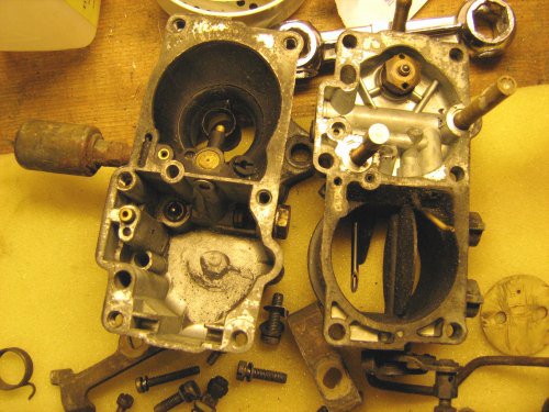

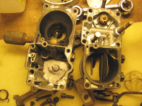

kann das sein, daß auf meinem 67er 1,1n (45 PS) der falsche Vergaser drauf sitzt? In diversen Threads hier wurden z.B. mehrfach Dichtungen mit 5 Schraubenlöchern gezeigt; meiner hat jedoch 6 - sowas sollte für den 1200er sein.
Und mir wurde auch schonmal eine "5er Dichtung" für den Motor zugesandt; dachte damals, der Kollege hätte sich vertan. Habe sie dann weiterverkauft und da paßte sie dann.
crazy
Die Fahrleistungen sind jedenfalls den 45 PS entsprechend - Schade eigentlich... blink
Kopfkratzende Grüße
Olaf
P.S: Der Vergaser ist inzwischen neu abgedichtet.
Olaf hat dieses Bild (verkleinerte Version) angehängt:

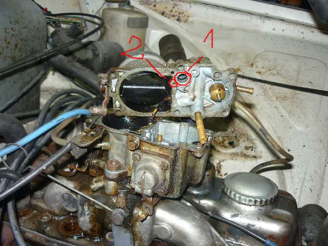

Das ist wenn überhaupt ein Vergaser für 1,1N 50PS
Abgesehen davon ist bei dir die Vollastanreicherung sprich der Kolben rausgefallen.
02.06.12 18.34
Ist mit 1 gekennzeichnet wo die sitzt!
Die Makierung 2, darunter sitzt im Gehäuse eine lose eingesetzte Düse (Last Anreicherungsgewicht?) , fehlt möglicherweise auch!

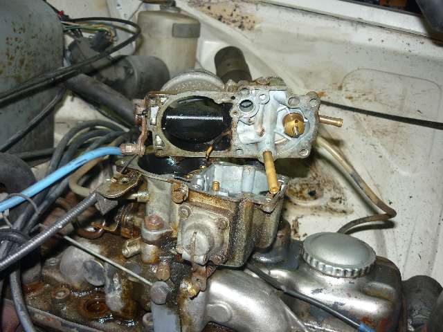

02.06.12 18.39
so sieht es mit aus

Hallo Olaf,
so wie ich es kenne wurden für den 11N mit 45 PS vier Vergaser verwendet,
je nach Baujahr .
Die ersten Drei haben einen Vergaserdeckel mit 5 Schrauben.
Dein Vergaser müsste demnach im Original die Kennummer 2 891 018 haben.
Im WHB sind diese ersten drei Vergaser beschrieben.
Auf meinen Kadett Bj 1971 ( auch 11N/45PS ) ist ein Vergaser mit
6 Schrauben verbaut 3 441 536 . Dieser hat aber im Gegensatz zu deinem
auf dem Bild noch kein Umgemisch-System (Zwitter) .
Wie smeagol schon sagte sind diese "Umgemischvergaser" erst
ab den 11N mit 50PS und den 12S 60PS benutzt worden.
Ich hab mir mal einen Vergaser aus einem Ascona A ( 12S Bj 1972 )
angesehen ( 3441557 ) . Der sieht so aus wie deiner auf dem Bild.
Hast du den Unterdruckkolben mit der Betätigungsstange
wieder eingebaut ? Oder fehlt der noch ?

Hallo allerseits,
jou, die Vollastanreicherung und das Anreicherungsventil sind (mit neuer Dichtung) wieder an ihrem Platz und der Vergaser ist nach einer Woche noch dicht & sauber.
Das Anreicherungsventil ist mir übrigens beim Zerlegen rausgefallen; mußte mir dann erstmal 'ne Schnittzeichnung ansehen, wo das wieder hingehört *duck*. Kommt davon, wemn Leute mit Halbahnung sowas durchführen.
Bei Internetrecherchen stand dann schonmal "Beim Ausblasen mit Druckluft quer durch die Halle geschossen"; da hatte ich wohl noch Glück!
Dazu paßt übrigens, daß im Fahrzeugbrief 37 KW (50 PS) eingetragen sind; habe mich schon gewundert - da schließt sich der Kreis. Hat man durch den neueren Vergaser eigentlich Vorteile? Die höhere Leistung dürfte sich ja wohl erst mit dem doppelläufigen Krümmer erschließen; kommt an der Reihe, wenn der Auspuff durch ist.
