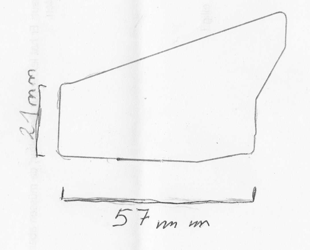

Alles klar, werd mal mit vorhandener Folie ausprobieren was "gut" aussieht.
Update:
erster Versuch mit einer Orangensaft flasche aus braun/orangen Kunststoff war nicht so toll, blendet zwar nicht (Versuch am ausgebauten Objekt mit Taschenlampe), allerdings Zog sich der Plastikschnipsel beim Versuch des Glättens mit einem Fön schon bei niedriger Temperatur zusammen, also nicht geeignet um direkt neben dem Leuchtmittel zu sitzen.
13.05.12 06.57 |
Materialstärke 0,8mm, dunkel grüner Kunststoff, leicht biegsam
Dateiname: Blendschutz.jpg
13.05.12 11.34 |

@smeagol:
So sah mein erster Versuch auch aus (die Maße stimmten auf den mm), danke aber fürs abzeichnen !
