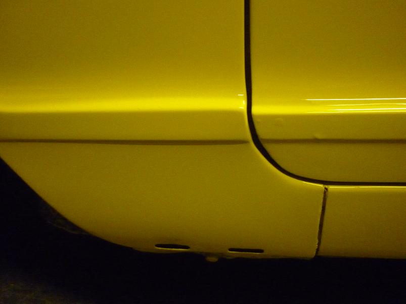

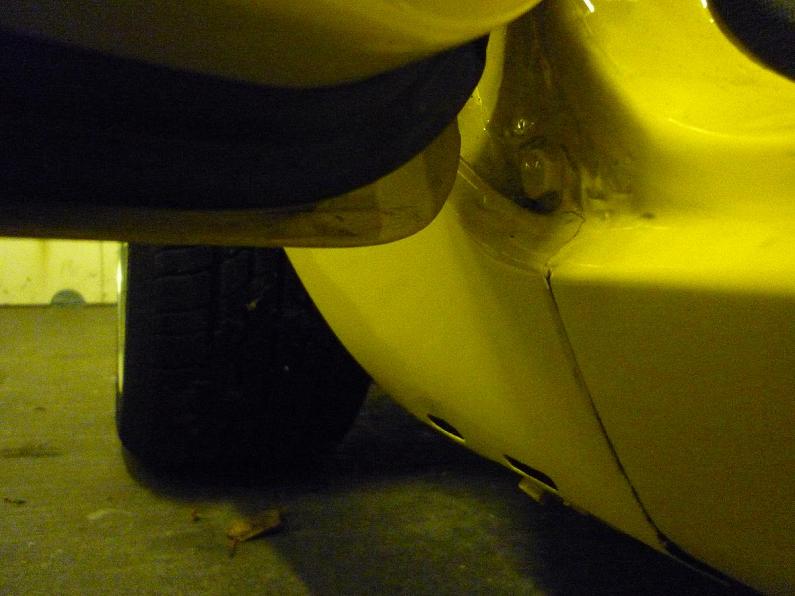

Tach die Herren,
hab jetzt den kotflügel mal hingeschraubt und festgestellt, ist der Kotflügel dran, geht die tür nicht auf mad
Die Maße passen wahrscheinlich in Richtung A und B nicht.
Wobei die Richtung B schlimmer ist... da habe ich bestimmt 4mm unterschied zur Tür.
Aber wie kann ich Richtung B verändern???? ist ja an der A-Säule mit 3 Schrauben hingeschraubt???? 4mm Blech zwischen Kotflühel und Tür??? reichen dann die Schrauben noch von der Länge???
Siehe Bild:
Gruß aus Nürnberg, Horschti
07.03.11 11.01 zoid ist offline E-Mail an zoid senden Homepage von zoid Beiträge von zoid suchen Nehmen Sie zoid in Ihre Freundesliste auf
Hi, mach doch mal bitte ein paar aussagekräftige Fotos von den Spaltmaßen.
Und schau mal was für Kotis du überhaupt hast, original oder Repro?
Die Repro stehen oft gegenüber der Tür raus, hat da schon mal jemand was drenn geändert?

so, erst mal die bilder... ohne tür
kann mir nicht vorstellen das es bei mir am lampentopf liegt... aber danke für den hinweis... smile

wie schauts mit der tür aus?da an der b säule mit dem maß
sind vieleicht die aufhängungen zu weit nach vorne gebogen worden?
auf den photos schaut des mit den kotis nicht schlecht aus

also, hab mir paraktisch 2 möglichkeiten überlegt.... entweder bei den 3 schrauben an der "A" säule einen dicken gummistreifen schneiden ca. 40 cm lang und ca. 2 cm breit den dann einfach zwischen kotflügel und säule basteln... oder wie örni sagt, versuchen den kotflügel weiter raus zu bringen. könnte z.b. ein holzbrettchen an die a-säule bringen, eins in den kotflügel und zwischen den brettchen einen keil treiben.... dann sollte der auch raus kommen... oder mit gewalt biegen????
gruß, horschti.... hoffentlich kann ich heut schlafen vor lauter nachdenken Wandhauer smile
07.03.11 20.49 zoid ist offline E-Mail an zoid senden Homepage von zoid Beiträge von zoid suchen Nehmen Sie zoid in Ihre Freundesliste auf
würde die gewaltfreie methode vorziehen ausser es geht nicht anders
08.03.11 16.42 CpFuture77 ist offline E-Mail an CpFuture77 senden Beiträge von CpFuture77 suchen Nehmen Sie CpFuture77 in Ihre Freundesliste auf

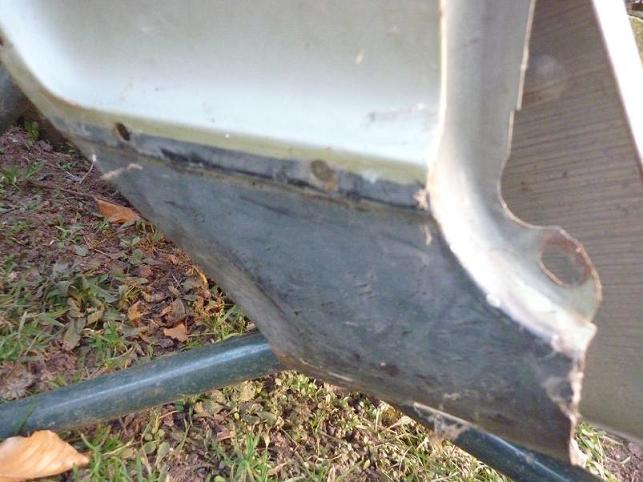

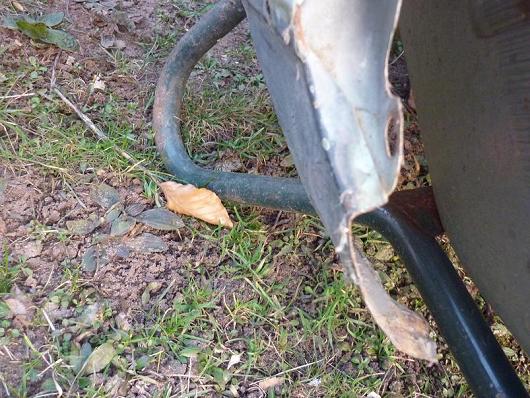

so, hab mir heute nen 4mm gummi besorgt.... schrauben reichen von der länge erfreut
aaaaaaaaber kann es sein das mein ktoflügel sowieso kaputt ist????
kann ihn gar nicht am schweller festschrauben.... irgendwie ist da ein loch???? ist auf der anderen seite nicht so????
siehe bild

rallye1900
Dabei seit: 18.06.05
Herkunft: Deutschland/Bayern
do mustda a klans blechla noschwais .............zum ohhhschraum
so hab iks bei mir a 'macht....
dachte des blechla wär noch dro g'wesn
michael
08.03.11 17.32 rallye1900 ist offline E-Mail an rallye1900 senden Beiträge von rallye1900 suchen Nehmen Sie rallye1900 in Ihre Freundesliste auf AIM-Name von rallye1900: - YIM-Name von rallye1900: - MSN Passport-Profil von rallye1900 anzeigen
kann es sein das der koti unten zugeschnitten ist?
und des loch im schweller gehört auch nicht dahin
und zum noschraum wie rallye gsagt hat
08.03.11 17.40 CpFuture77 ist offline E-Mail an CpFuture77 senden Beiträge von CpFuture77 suchen Nehmen Sie CpFuture77 in Ihre Freundesliste auf

hui, das wird interessant bei meinen schweißkünsten smile naja, werd ich wohl nur punkten müssen.... paar löcher bohren und hinpunkten....

@ captain... der untere teil (ab der leiste) wurde von einem anderen kotflügel angeschweißt (nicht von mir... bin noch kein profi) war am orginal wohl zu vergammelt...
