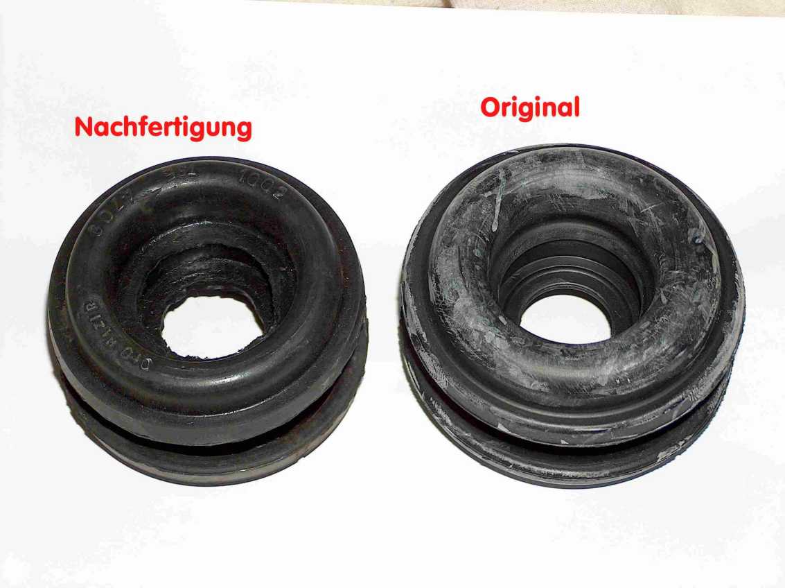

Kann man nur immer wieder drauf hinweisen :
Guckt euch die Dinger genau an, da wird viel Müll angeboten...
Dateiname: Gummidämpfer_WEB.jpg
26.11.09 18.35 |
MsSuperman unregistriert
Original von trashman
Guckt euch die Dinger genau an, da wird viel Müll angeboten... |
Kann ich nur bestätigen. Hab mir einen bei Ebay geholt. Als ich den in den Fingern hatte, hab ich nen originalen von Opel genommen.

27.11.09 10.53 |
@ Michael : Perfekt !!!
Das ist der Ring rechts auf meinem Bild. Top Qualität, da Originalteil.
Das Gummi an diesem Teil ist dicker und steifer als bei den Nachfertigungen.
Bei den Repros fehlt ausserdem diese Nase, wo das Kugellager der Antriebswelle reingedrückt werden muss. Die Welle rutscht mit dem Lager sehr leicht aus dem Gummi und schlägt dann herum...
Man merkt den Unterschied auch, indem man die Kardanwelle stärker zur Seite drücken kann als mit Originalgummi, d.h. im Fahrbetrieb neigt die
Antriebswelle mehr zum schwingen. Kurz gesagt, die Reprogummis sind zu weich und nicht Masshaltig genug.
Auswechseln kann man den Ring, indem man die Brücke der Hinterachsverlängerung vom Fahrzeugboden und der H-Achsverlängerung abschraubt. Dann lässt sich die Brücke mit der Antriebswelle rausziehen.
Flansch der Kardanwelle abschrauben und die Welle aus dem Gummiring ziehen. Der Gummiring ist mit umgebogenen Blechlaschen an der Brücke gesichert, die lassen sich zurückbiegen, und der Gummiring geht raus.
Bei der Gelegenheit am besten gleich das Kugellager mit wechseln, ist ja auch schon etwas älter...

Will jetzt nicht sagen daß du den falschen Gummi hast, vielleicht einen der nicht so gut und haltbar ist, wie ein originaler.
Schau doch erstmal, obs überhaupt an dem Teil liegt.
Wenn ja, besorgen wir dir schon einen ordentlichen...
Edith : Michaels Gummiring ist vom Kadett C, der passt aber auch im Kadett B
daher eine andere Teilenummer : 4 02 637 statt 4 02 635
27.11.09 13.08 |

[Bei den Repros fehlt ausserdem diese Nase, wo das Kugellager der Antriebswelle reingedrückt werden muss. Die Welle rutscht mit dem Lager sehr leicht aus dem Gummi und schlägt dann herum...
Thomas[/quote]
Genau so stellt sich bei mir der Fehler da. Jede Wette hat sich der Flansch samt Kugellager aus dem Gummi gearbeitet ( meine Kupplung ist eine Rupf und antischhleifkupplung) und schlaegt nun beim Anfahren gegen die Achshuelse.
