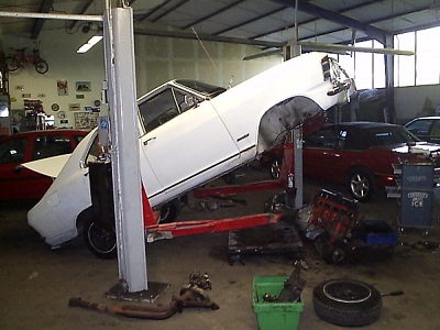

malibu
kulturgutverschandler
Herkunft: Essen Katernberg
...einfach das hebelgesetz anwenden
malibu hat dieses Bild (verkleinerte Version) angehängt: |

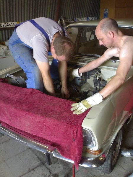

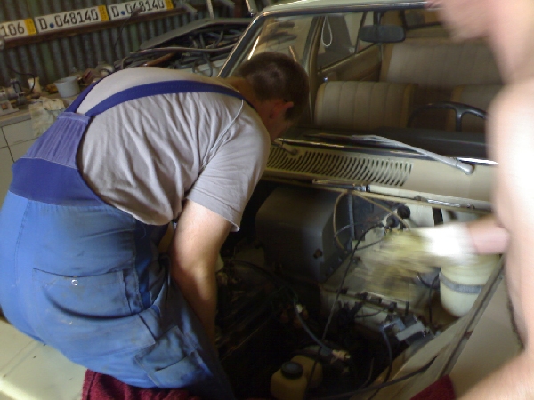

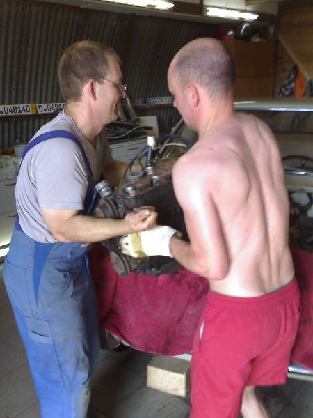

also wirklich,
dat motörchen ist doch nun echt....
mach s doch einfach so:
Dateiname: 16092006080_600x600_200KB.jpg
Dateiname: 16092006083_600x600_200KB.jpg
Dateiname: 16092006084_600x600_200KB.jpg
14.10.11 10.38 |
