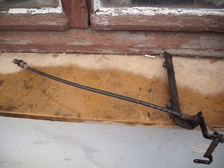

armin-possmann
images/avatars/avatar-2436.jpg
Dabei seit: 21.12.09
Icxh würd ein Wiederlager an Chassis schrauben da reicht ein Flacheisen.
was auf den Ventildeckel schweissen, und ein Zug verbauen.
Ich hatte auch früher mal Gestänge dran.
wenn man ein Kreis gedreht hat, hat der selbst Gas gegeben.
mit den Serienmotorböcken.
Zug verbauen und ruhe ist
armin-possmann hat dieses Bild (verkleinerte Version) angehängt:
   Dateigröße:    Dateiname: k-k-Gaszug Rallyvergaser 001.jpg
06.08.12 16.47 armin-possmann ist offline E-Mail an armin-possmann senden Beiträge von armin-possmann suchen Nehmen Sie armin-possmann in Ihre Freundesliste auf
