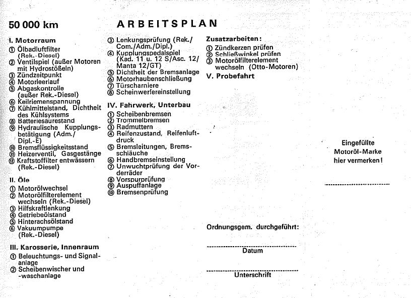

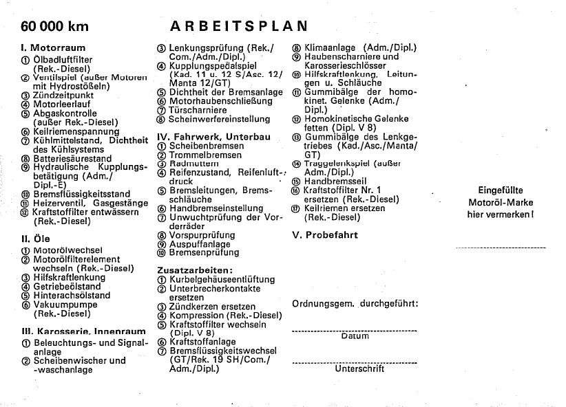

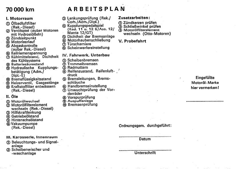

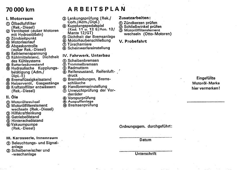

Den Beitrag kannte ich noch gar nicht.

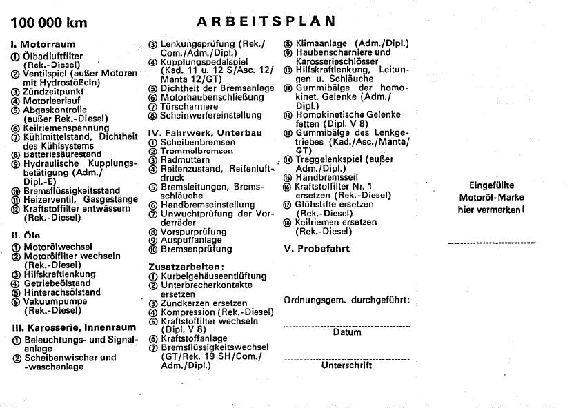

Hab direkt mal das Service-Heft geschnappt und die Seiten 50.000 km bis 100.000 km eingescannt.
50.000 bis 70.0000 km:
MsSuperman hat diese Bilder (verkleinerte Versionen) angehängt:
   Dateigröße:    Dateiname: 50000km.jpg
   Dateigröße:    Dateiname: 60000km.jpg
   Dateigröße:    Dateiname: 70000km.jpg
14.07.09 21.42
MsSuperman

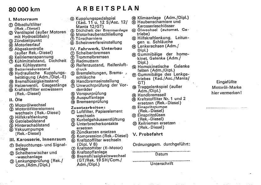

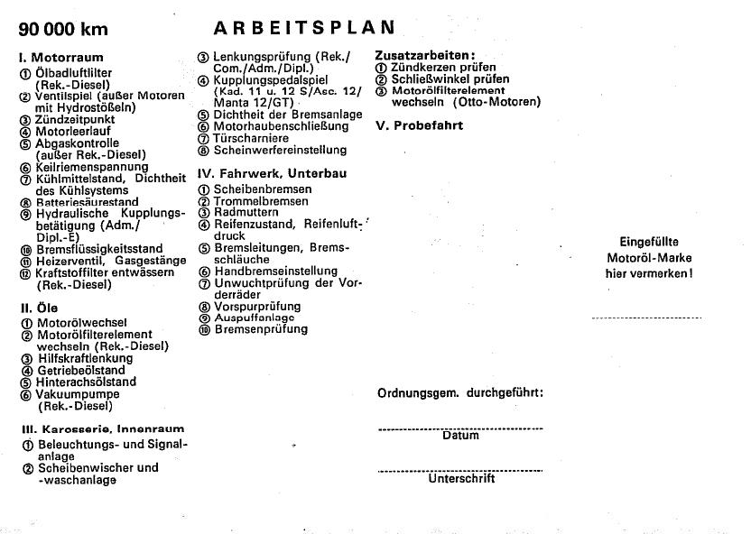

80.000 bis 100.000 km:
   Dateigröße:    Dateiname: 80000km.jpg
   Dateigröße:    Dateiname: 90000km.jpg
   Dateigröße:    Dateiname: 100000km.jpg

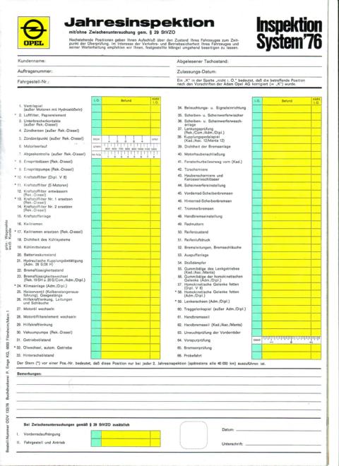

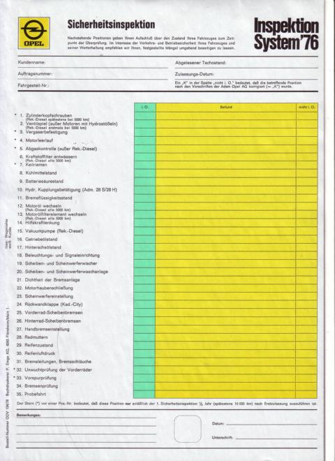

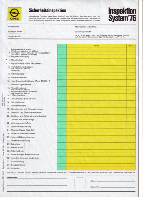

Hallöchen,
habe mal in meinen Unterlagen gestöbert, ist zwar von 1976 aber auch bei unseren schätzchen Gültig (gewesen)
Ebi001 hat diese Bilder (verkleinerte Versionen) angehängt:
   Dateigröße:    Dateiname: K640_Scan1.jpg
   Dateigröße:    Dateiname: K640_Scan10001.jpg

cool :-)
bleibt bei mir leider auch nach dem ausdrucken und mit Lesebrille recht unscharf cry
sorry

Schau mal in Downloadsektion da ist es Größer Hinterlegt
17.06.12 10.21 Ebi001 ist offline E-Mail an Ebi001 senden Homepage von Ebi001 Beiträge von Ebi001 suchen Nehmen Sie Ebi001 in Ihre Freundesliste auf AIM-Name von Ebi001: thomas61137
Argyle
Loud pipes save lives !
images/avatars/avatar-2367.jpg
Dabei seit: 04.11.10
Herkunft: Leverkusen / NRW
grad gesehen smile
ich nehm alles zurück rofl
Die sind perfekt klatsch
