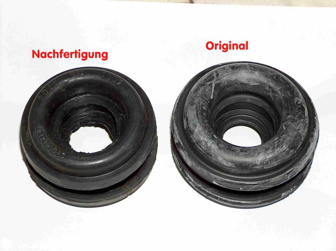

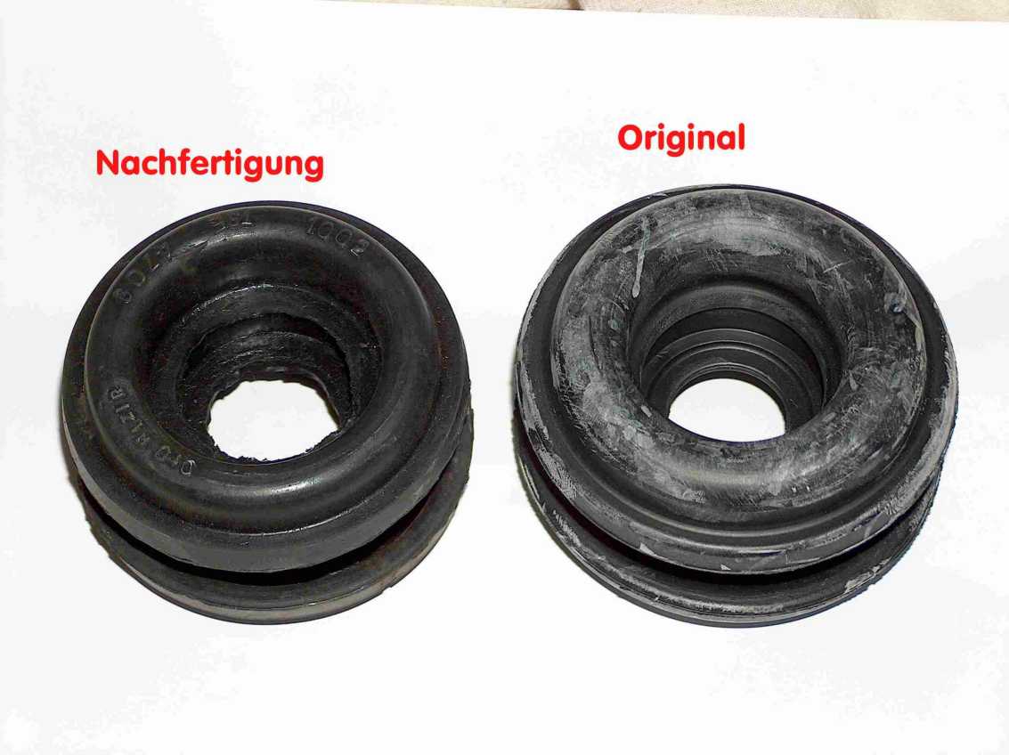

Hallo hat jemand auch (negative) Erfahrungen mit Reproteilen wie z.B. den Kardandämpfungsring gesammelt.
Ich hatte vor ca. einem Jahr meinen verschlissenen Dämpfungsring durch ein Repro Teil von der Bucht ausgetauscht. Dieser Verkäufer verkauft leider z.Zt. keine mehr.
Mir ist damals das Ganze schon recht merkwürdig vorgekommen. Als das Ding eingesetzt war wackelte die ganze Kardan drin rum wie die Dinger von der Inge Meisel...
Ich dachte, das wird so schon passen.....
Allerdings hatte ich dann immer ein leichtes Ruckeln beim Anfahren als wenn die Kupplung zu Neige geht.
Nun habe ich aber einen neuen original Opel Teil aufgetrieben. Und siehe da, ist alles wieder schön straff - wie die Dinger Meiner Frau bevor sie die Kinder bekommen hat... smile und das Ruckeln ist auch weg.
Nun meine Frage: Wer hat ähnliche Erfahrungen sammeln müssen, bzw. welche Teile sind gleichwertig und von welchen Teilen sollte man die Finger lassen?

Habe vor 11 Jahren einen solchen Ring bei Matz gekauft, war damals schon ne Nachfertigung, hat bis jetzt gehalten.
Also gute Qualität seinerzeit. Vor 3 Monaten einen gekauft, den sollte man besser nicht einbauen. biggrin
Seitdem habe ich über ebay bei einem Verkäufer 3 originale ersteigert, zum Spottpreis. Wollte keiner haben, fahren alle lieber Wabbelgummis...
Bei dieser Nachfertigung auf dem Bild hält nicht einmal das Lager für die Antriebswelle, rutscht so wieder raus. Das originale Gummi hat eine Keilförmige Lippe, über die das Lager rüber muss, sehr widerspenstig !
Das Material der Nachfertigungen an sich ist zum einen dünner und zum anderen auch viel weicher als das der Originalgummi.
Der Durchmesser stimmt auch nicht, siehe Bild.

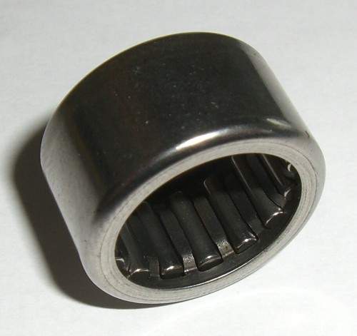

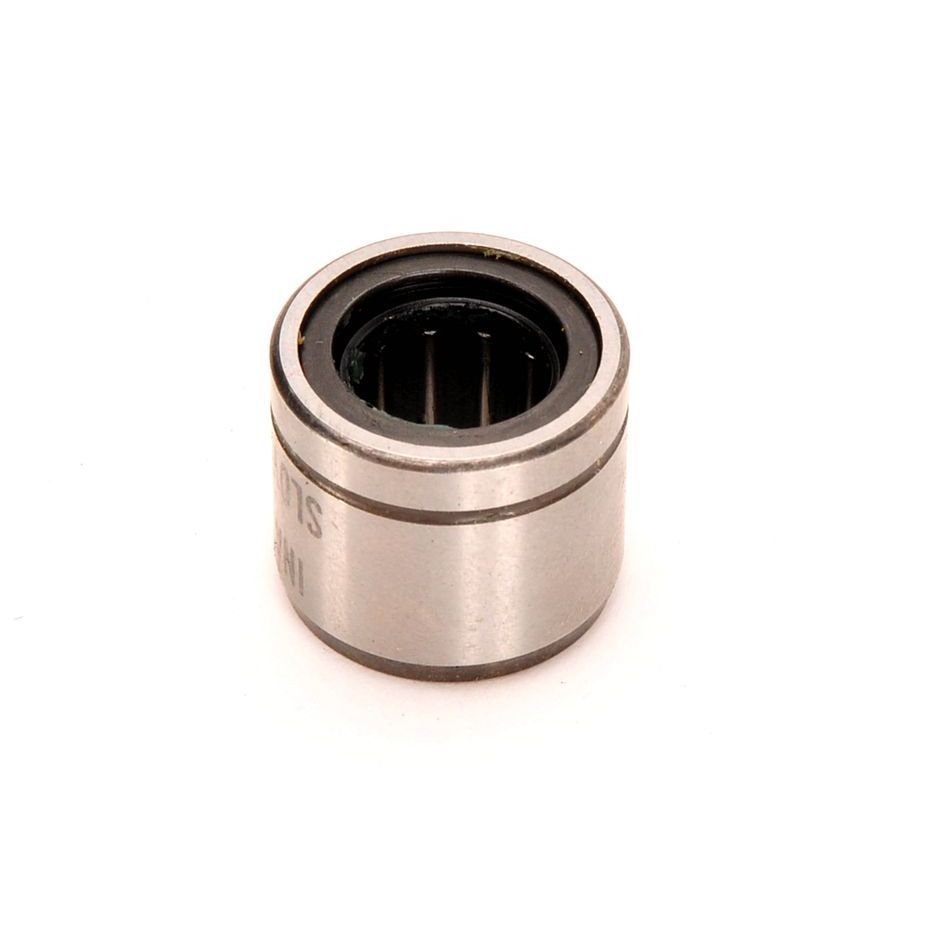

Habe das gesamte Thema mal etwas entstaubt.
Mittlerweile ist ja einiges mehr im Angebot über das man schreiben kann.
Hier mal Bilder zum vergleichen der aktuellen Repros bzw Industrielager und wie es original aussieht.
Kann sich jeder seine eigenen Gedanken zu machen.
Nur mal so als Anstoß: läuft in Oel? nö / Dauerfetttfüllung / Kupplungsabrieb (Staub) / offen/ gekapselt (abgedichtet) / Lebensdauer / für was ursprünglich gedacht? / Bauform / Stabilität / usw.
1te Bild original
2te Bild alternative
   Dateigröße:    Dateiname: Nadelbüchse orig.jpg
   Dateigröße:    Dateiname: nadelbüchse repro.jpg
