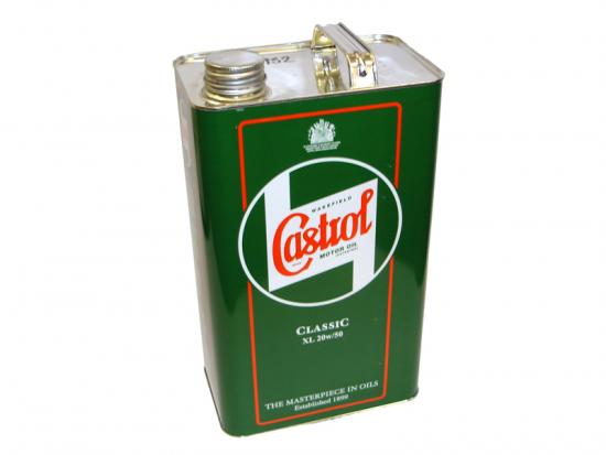

Ich Fahre das Castrol Klassik 20W50, wahr damals auch die Viskosität die im WHB Steht.
Ebi001 hat dieses Bild (verkleinerte Version) angehängt:
   Dateigröße:    Dateiname: Castrol Classic 20w-50_0.preview.jpg
13.04.13 19.54 Ebi001 ist offline E-Mail an Ebi001 senden Homepage von Ebi001 Beiträge von Ebi001 suchen Nehmen Sie Ebi001 in Ihre Freundesliste auf AIM-Name von Ebi001: thomas61137
