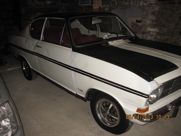

Jetzt zum 50. Geburtastag hat man mir einen Kiemencoupe vor die Tür gestellt. Eigendlich ein Wrack aber nun juckt es wieder in den Fingern.
Ich glaube ich werde mich mal drangeben.

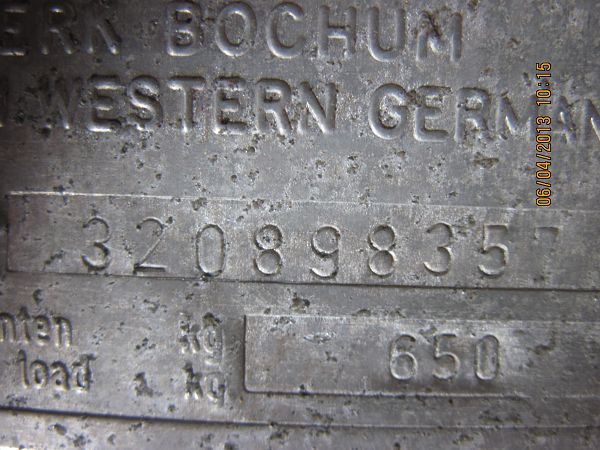

Die Kiste hat keine Papiere. Kann jemand anhand der Fahrgestellnummer etwas zum Baujahr sagen. ?
Fahrgestellnummer: 320898357

Der Wagen stand seit 1979 in einer Abrisshalle. Einen Eigentümer gibt es nicht mehr. Papiere sowieso nicht. Der Sache mit neuen Papieren sehe ich deshalb gelassen entgegen.
Nu isser Meins.
Viel schlimmer ist immer noch das Problem mit den beschriebenen, gebogenen Längsrahmen im Radhaus. Vielleicht hat da jemand eine Idee.
Danke auch für die scharfen Augen mit den fehlenden Lüftungsschlitzen im Frontblech. War mir noch nicht aufgefallen.
Die Farbe ist nach dem Aufkleber im Kofferraum, Chamonix-weiß.
Der Wagen hat das Blecharmaturenbrett und ein Zweispeichenlenkrad. Hinten befindet sich mittig unter der Stoßstange der einzelne Rückfahrscheinwerfer. Die Hinterachse hat Blattfedern.
Es fehlen die schmalen Rücklichter und der Aschenbecher. Sonst scheint er komplett zu sein.
Die Kotflügel und die Türen sowie beide Schweller und das Bodenblech sind Schrott. Wahrscheinlich auch die A-Säulenverstärkung. Auch die Motorhaube ist vorne krumm. Radläufe hinten, Heckblech unter Stoßstange und die Auflagen der Kotflügel am Frontblech sind auch platt.
Alles machbar - aber die verd........ Längsträger. cry

Fahrgestellnr.: 320898357

also deiner Beschreibung nach ist es auf alle Fälle schon mal ein Bis Fahrgestellnummer Kadett.....Glückwunsch dazu.... headbanger .
zur Fahrgestellnummer selbst kann Dir vllt unser Mitglied CaravanLuxus etwas genauere Auskunft geben.....ich denke wenn er das hier liest wird er schon antworten.......

Die Fahrgestellnummer an der rechten Oberkante des Kotflügels habe ich gefunden. Danke

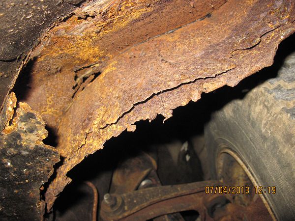

Ich habe mal Bilder vom "nicht mehr vorhandenen" Längsrahmenbogen gemacht. eek

Bei den Rostschäden sollte man sich wirklich überlegen ob man das will.
Wenn man das als Persönliche herrausforderung sieht ok.
Annsonnsten ist der Kadett auf den Bildern tot (wenn die maschiene leuft vieleicht noch ein Zombi Messer im Kopf )
Wenn du den Wagen wirklich retten möchtest wirst du ein rausgeschnittenes Teil aus einem Schlachter brauchen.
Wenn man den Faden weiter spinnt leuft es immer mehr darauf hinaus das Projekt mit einer anderen Karosse/ Bodengruppe aufzubauen.
