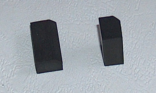

Wer kann mir sagen, wie herum diese Gummipuffer festgeklebt werden ?
Die fehlten bei meinem Auto schon immer, habe sie nun mal besorgt, aber keine Ahnung wie sie montiert werden. In welche Richtung muss die abgeschrägte Kante zeigen ?
Dateiname: Gummipuffer.jpg

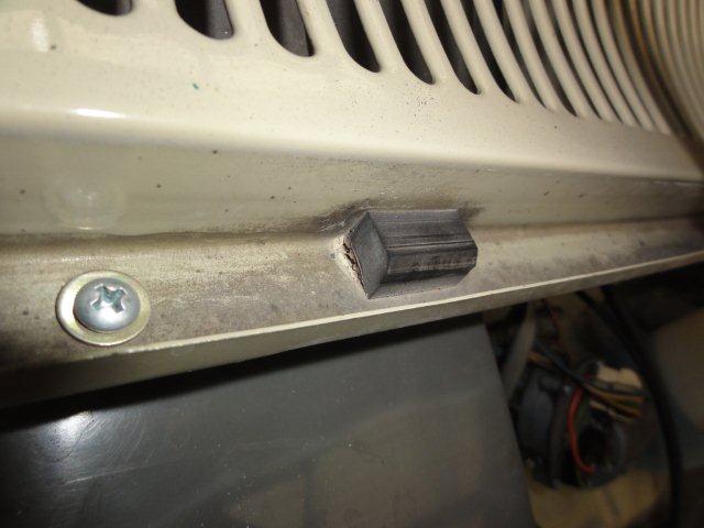

die Kantenschräge liegt in Fahrtrichtung oben.
Wo gibt's das?
Bernd hat dieses Bild (verkleinerte Version) angehängt: |
Dateiname: DSC02004.jpg

Bei mir sitzt die 180grad gedreht, Kantenschräge liegt in Fensterrichtung ind geklebt gegen der vorderrand
