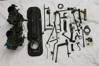

Du must mehr haben als nur die Ansaugbrücke (siehe Bild )
Habe ich vor 2 Wochen bei Ebay versteigert.
kiemencoupe hat dieses Bild (verkleinerte Version) angehängt:

Und was hast dafür bezahlt wenn ich fragen darf? Wie is das mit den vergasern?

für eine gute und vollständige Anlage kannst Du durchaus ab 300 euro rechnen

Gut, dann ist das Angebot eines bekannten ja doch ganz Okey mit 80 Euro für eine Ansaugbrücke. Da kann ich doch auch die normalen pdsi vergaser drauf machen ohne den Benzinnippel zur Seite oder gibt es da auch noch Unterschiede?
01.04.13 21.02 Daniel120890 ist offline E-Mail an Daniel120890 senden Beiträge von Daniel120890 suchen Nehmen Sie Daniel120890 in Ihre Freundesliste auf
das passt nicht so recht....du brauchst ja auch die Anlenkung zwischen den Vergasern und das Gestänge und die Chokeklappenbetätigung und und und
01.04.13 21.32 Greenie ist offline E-Mail an Greenie senden Beiträge von Greenie suchen Nehmen Sie Greenie in Ihre Freundesliste auf
Lass das ! Das wird nix.
Nimm etwas Geld in die Hand und kaufe eine komplette Anlage. Alles andere ist Murks ...

alles was auf dem Bild war ist für 157€ verkauft worden.Ich kann nicht sagen ob alles komplett war.Ich hatte die Anlage vor 30 Jahren abgebaut und eingelagert.

für 300€ die komplette Anlage nehme ich 10 Stück. Habe auch mehrere aus dem Auktionshaus. Kommen meist um 150- 180€ und sind (Vorredner) Murks. Reinigen, neue Dichtungen ist das mindeste. Hatte aber auch welche dabei die (vom Profi) überholt wurden.
Also ich würde mittlerweile auch eher 500€ für die Zweivergaseranlage rechnen... und dann noch die Anbauteile (Umlenkung etc.)
Natürlich kann man auch im Egay mal was schnappen- so wie Kiemencoupe (nur anders herum).
