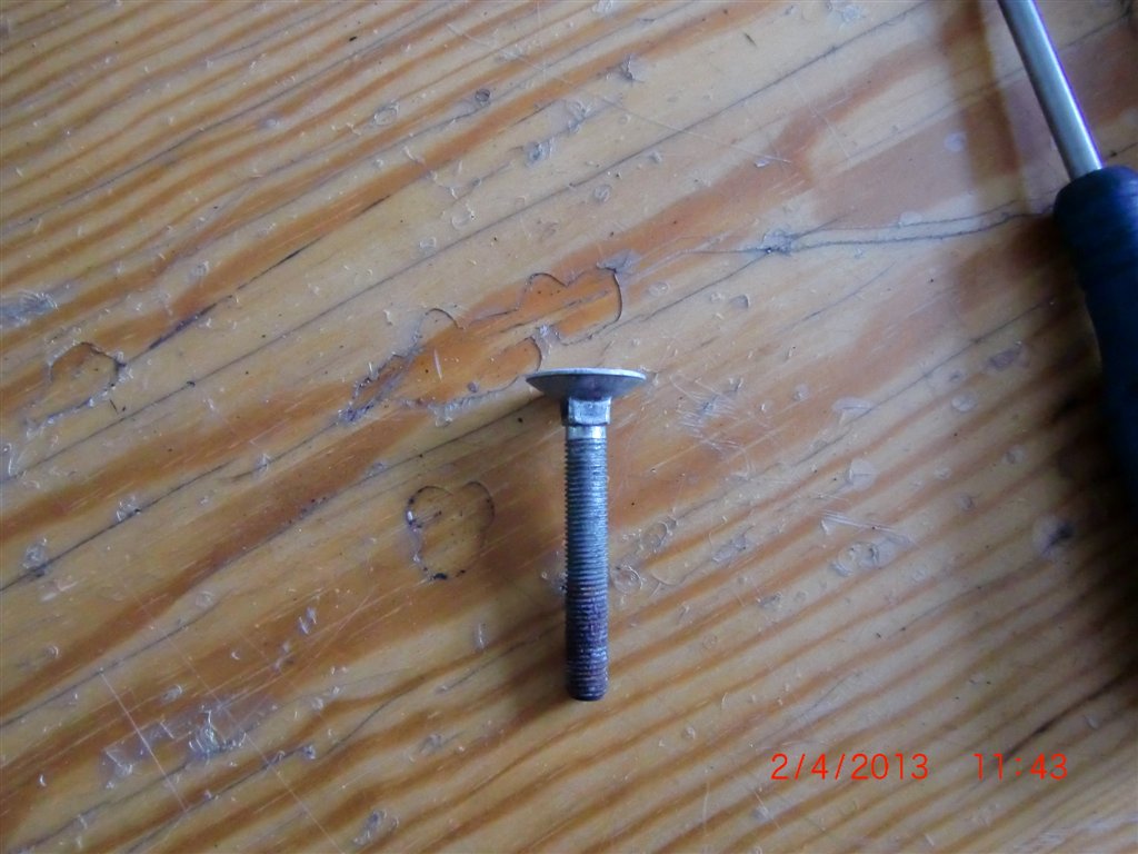

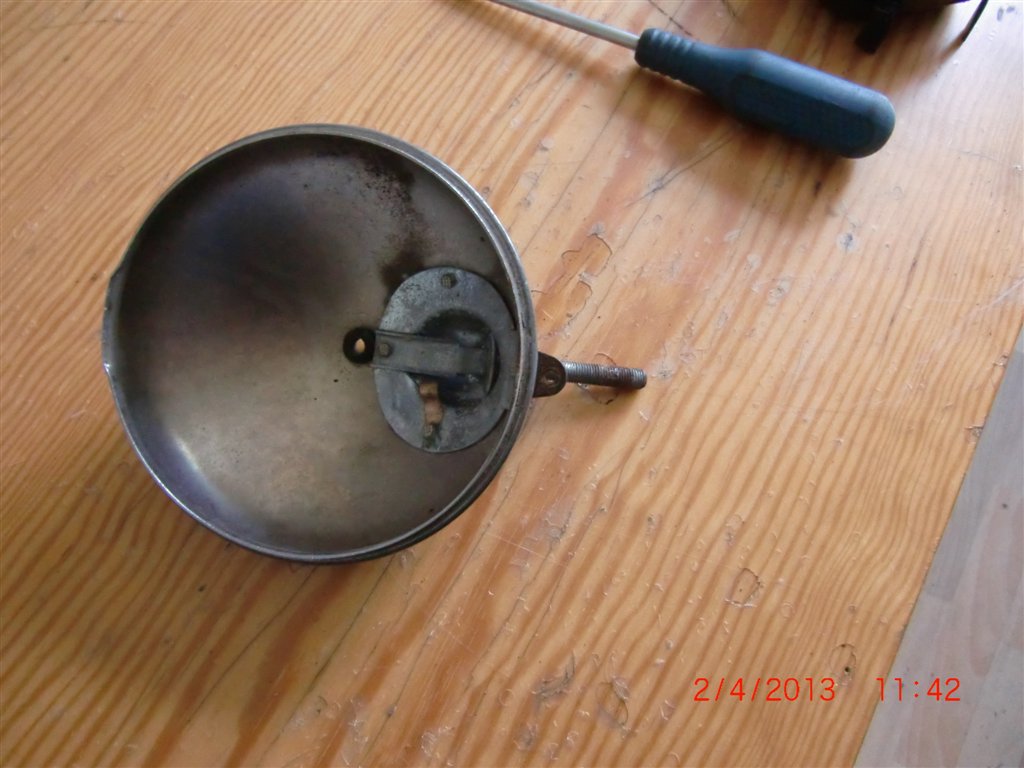

Gewindestangen tauschen, Schrauben verwenden
Hast du das schon bei diesen Scheinwerfern gemacht.
Wo bekommst du die passenden Schrauben her.
Sind übrigens "Feingewinde"
Hab mal Bilder angehangen.
P.S.: vermute das du eine andere Befestigungsmethode meinst.
Dateiname: CIMG2067.jpg
Dateiname: CIMG2068.jpg
02.04.13 11.11 |
