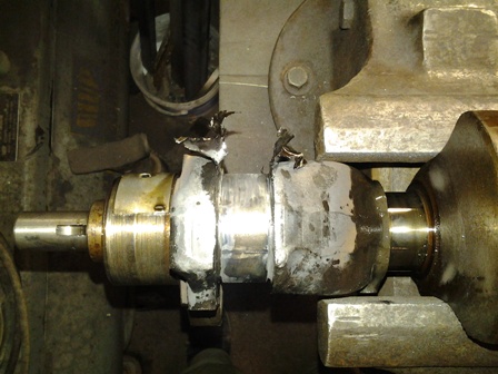

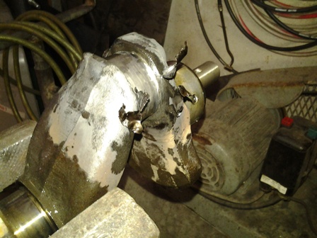

@örni: die pleuel sind geblieben, wo sie sind, die kolben schauen sogar noch gut aus. wo der ölfleck herkam konnte ich mir noch nicht erklären.
und ja du hast recht: hätt ich vor nem halben jahr reagiert, wär es nicht zu so einem desaster gekommen.
gestern hab ich den block zerlegt und folgendes festgestellt:
inspector.kadett hat diese Bilder (verkleinerte Versionen) angehängt:
   Dateigröße:    Dateiname: kurbelwelle klein.jpg
   Dateigröße:    Dateiname: lagerschalenreste klein.jpg

noch fragen? Wandhauer
