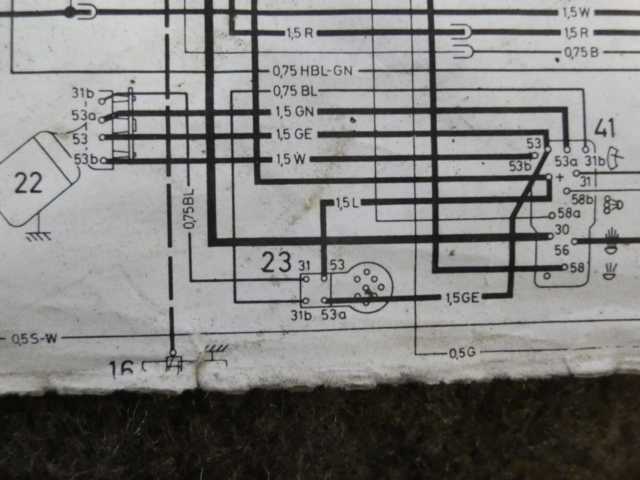

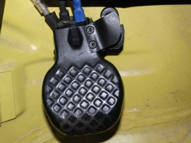

ich habe heute an meinem Rallye einen Wisch-Waschfußschalter eingebaut. Nach Schaltplan soll dabei die Klemm 31 und 31 a als Brücke auf den Scheibenwischermotor geklemmt werden. 53 und 58a gehen auf den Scheibenwischerschalter im Armaturenbrett. Soweit so gut. Was mich erstaunt:
auch ohne das die Kabel 31 und 31a angeklemmt werden funktioniert das Ganze. Drücke ich auf den Fußschalter läuft der Wischer einmal. Schalte ich die Wischer im Armaturenbrett ein, funktioniert auch das einwandfrei.
Wofür sind die Kabel 31 und 31 a?
Nebenbei habe ich noch einen Türkontaktschalter an den Fußschalter gebaut, damit die Pumpe im Waschbehälter beim betätigen des Fußschalters spritzt. Funzt ganz gut. Bei Bedarf kann ich mal ein Bild davon einstellen.

ist es beim Rallye nicht so, dass der standardmäßig eine elektrische Wischwasserpumpe hatte? Dann wird über das Fußpedal direkt auch die Pumpe betätigt und deinen Türkontaktschalter kannst du dir dann eigentlich sparen weil die Anschlüsse, die du übrig hast, gehen dann an die Pumpe.
Welche von denen muss man dann nochmal genau im Plan nachschauen.

Laut Schaltplan gehen die beiden Kabel direkt auf den Scheibenwischermotor. Eine elektrisch Wasserspritzpumpe ist im Plan nicht drin.
Mach mal eine Ausschnittskopie vom Schaltplan und versuche das einzustellen

Schaltplan

jetzt mit Anhang.... biggrin
Rallychen hat diese Bilder (verkleinerte Versionen) angehängt:
   Dateigröße:    Dateiname: P3100339.jpg
   Dateigröße:    Dateiname: P3100342.jpg

kann schon sein,daß der Wischer auch ohne die beiden Masseleitungen geht...aber wenn ich den Plan so ansehe wird die Masse weitergeleitet....wenn du ohne diese Masse den Wischer betreibst denke ich wird an der Amatur zu viel Masse abgezogen und die Anzeigen werden jedesmal abfallen beim Betätigen der Fußpumpe.....die einzige Masse die der Instrumententräger bekommt kommt ja vom Wischermotor....

Ich habe diverse zusätzliche Masseleitungen gelegt, auch an die Armaturen.
Beim Betätigen des Fußschalters bewegt sich jedenfalls keine Anzeige biggrin
