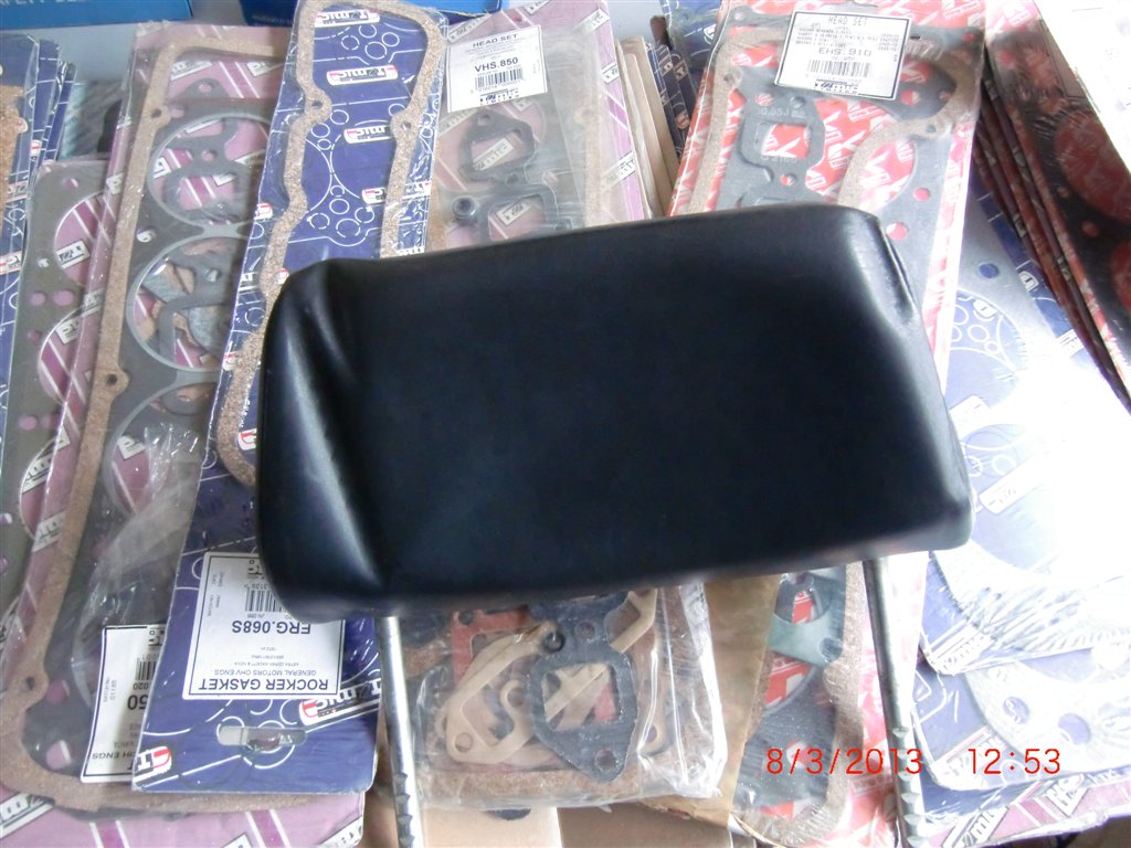

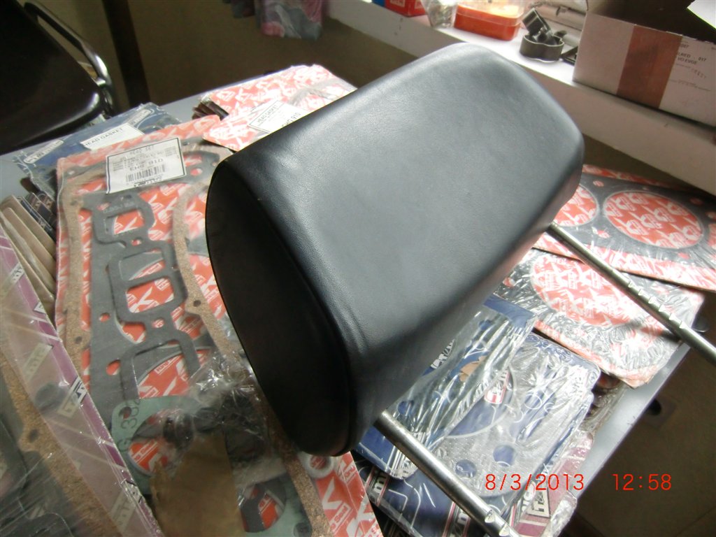

Druckstellen in Sitzen Türverkleidungen Amaturenpolster usw. kann man rausbekommen.
1x Fön vonne Mutti klauen und das Material gleichmäßig erwärmen.
Aufpassen das es nicht zu heiß wird (Schmelpunkt biggrin )
bei sehr spitzen Beulen hab ich vorsichtig etwas mit einem Lappen massiert. (nicht fest drücken)
Abkühlen lassen
fertig

sieht klasse aus; wie neu Top

Klasse Tipp!
Mit etwas (mehr) Geduld kann man auch eine richtig heisse Wärmflasche benutzen. Dann umgeht man den kritischen Punkt mit dem Schmelzpunkt beim Fön smile
Die Wärmflasche nicht ganz mit heissem Wasser aus dem Wasserkocher füllen, damit sich die Wärmflasche dem "Objekt" (Rundung, Kante, Wölbung, ...) noch etwas anschmiegen kann. Das Gewicht der Wärmflasche und eine längere Liegedauer sollte ausreichen, um die Kanten / Knicke wieder geschmeidig zu machen. Gegebenfalls ein paar mal wiederholen. Das massieren mit dem Lappen habe ich anschließend auch so gemacht Top
Habe beim Kunstledersitz meiner damaligen Volvo Amazon ein gutes Ergbenis damit erzielt.
