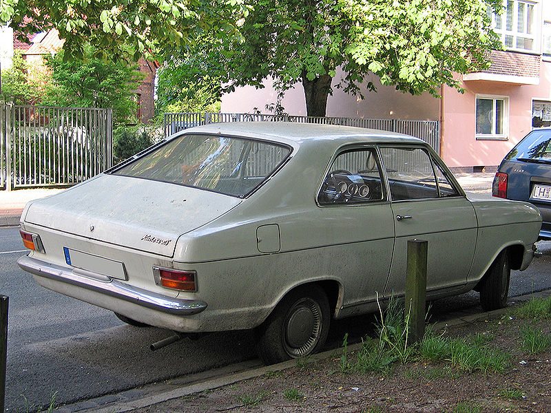

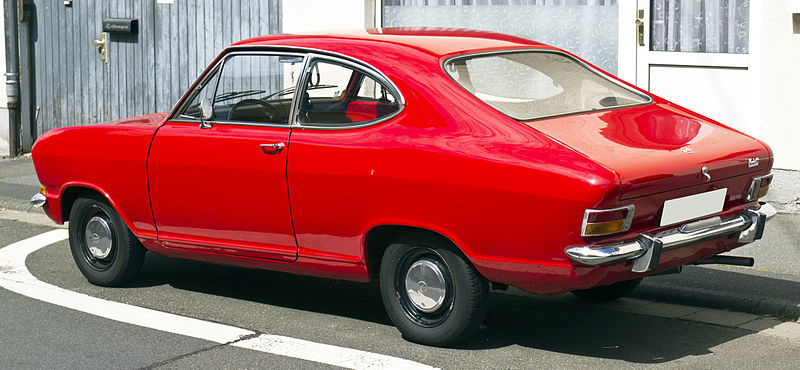

Bilder könnten helfen! resigniert
   Dateigröße:    Dateiname: schrägheck Lim.jpg
   Dateigröße:    Dateiname: F-Coupe.jpg

Einen Riss? Dachte immer, die seien aus ESG...
...Verbundglas würde mich ja an der Heckscheibe wundern...ooooder war da damals einfaches Fensterglas drin? Oder hat sich jemand da eine beim Glaser zurecht schneiden lassen? Hm.....

Ja... diese irreführenden Bezeichnungen. Ich hab auch ein LS Coupé... allerdings handelt es sich vielmehr um ein F-Coupé in der Ausführung LS. Das haben die damals mit der Namensgebung irgendwie nich so drauf gehabt blink

Genau... es gab mehr Chrom und nen abschließbares Handschufach. Ansonsten weiß ich aber auch nicht was da mehr LuxuS war.
Jedenfalls sind die Scheiben bei den F-Coupes meines Wissens nach identisch. Die Scheiben vom Kadett LS passen definitiv nicht.
