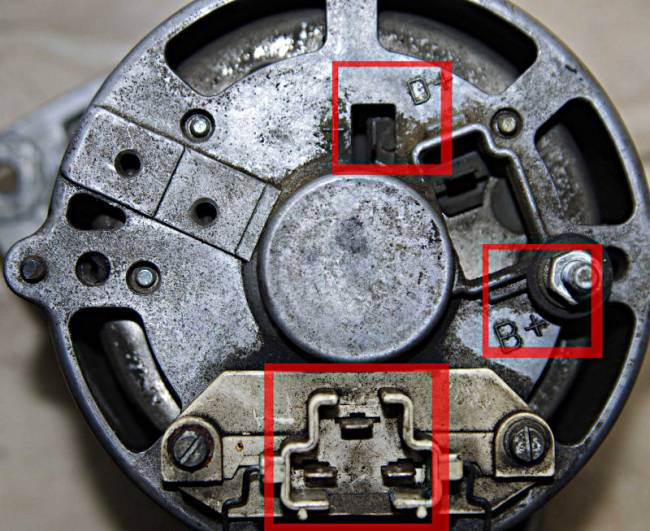

Mal eine Frage:
An meiner Lima sind zusätzliche (?) Anschlüsse. (siehe Foto)
Müssen die auch belegt sein?
Ging ja vorher ohne...
Ich hatte nur den Dreifachstecker, das Plus, und später die Masse dran.
Wolfram

bei dem d+ anschluss und dem -anschluss bin ich mir unsicher,
da das teil aber schon mal draussen ist, schau doch gleich mal nach den kohlen
hier was hilfreiches: http://www.thomconsulting.de/MB/lima.htm
und etwas ausführlicher: http://www.kfz.josefscholz.de/Drehstrom-Lima.html

verstehe ich das richtig dass die zusätzlichen, einzelnen Anschlüsse nur gebraucht werden wenn der Regler in der Lima eingebaut ist?
Der 3`er-Stecker fällt dann ja weg.
Wolfram

kopfkratz hmm, zu lange her bin mir nicht mehr ganz sicher, ich weiß nur noch dass der Boschmensch mir diesen Tipp mit dem blauweißem Kabel gegeben hat, haben die oft gemacht in den achtzigern.
Probiere es doch erstmal nur mit dem blauweißem Kabel und den Stecker läßt Du wegen Originalität und so... biggrin
...guckst Du auch hier
http://www.busfreaks.de/strohrum/technis...rn-nach-intern/
...nochmal edit, giebt es sogar hier eek
http://www.atu.de/pages/shop/ekat/ekat.html#det|awst_1020|VKN1613437|1%27%29
Jetzt fällt es mir wieder ein, habe damals nur dieses D+ Kabel geändert.
Kann nicht mehr nachschauen da Kadett verkauft. cry
Gruß Peter
