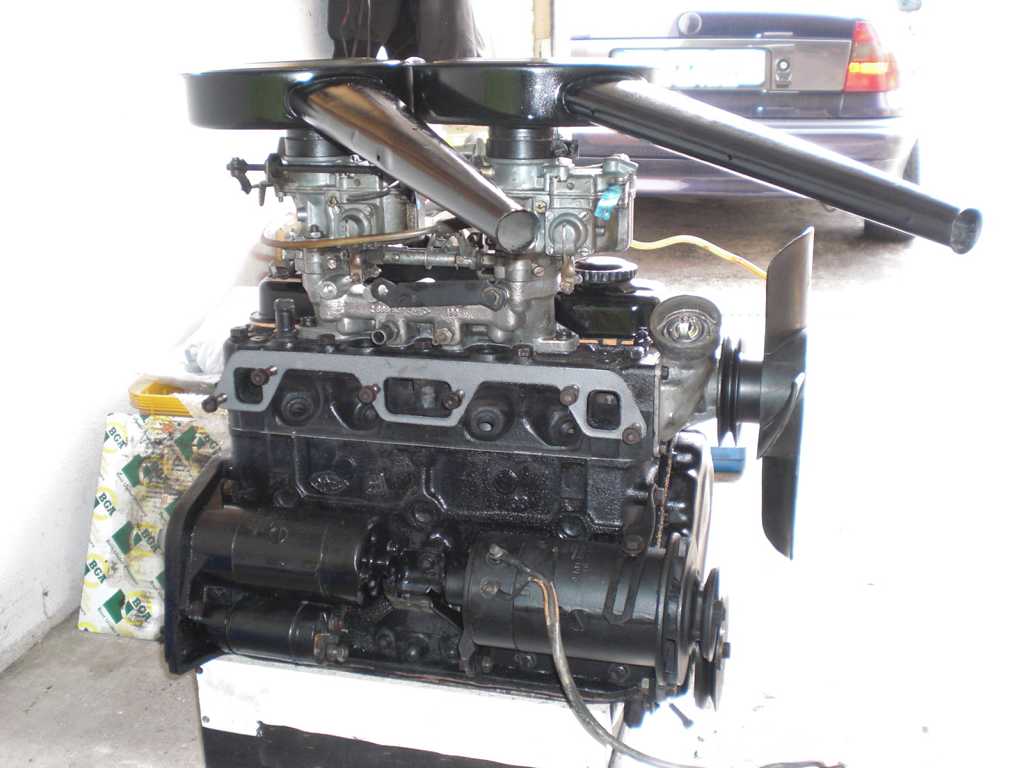

26.02.13 22.31 |
hier noch mal ein Bild der Gleichstrom Lima.
" Dirk´s Lima müßte einen externen Regeler haben "
Lima´s im B Kadett hatten soweit ich weis immer einen externen Regeler,
mit internen regeler kahmen später (Kadett C usw.)
Ebi001 hat dieses Bild (verkleinerte Version) angehängt: |
Dateiname: K1024_CIMG0349.jpg
