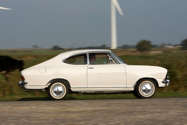

hier ist mein QP
Dateiname: Kadett_20101011_LIN_02.jpg

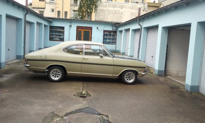

Und das ist meiner
gorgar hat dieses Bild (verkleinerte Version) angehängt: |
Dateiname: 310846_273825619310871_4997144_n.jpeg

Der ist ja mal der Hammer!!!!!!!!!!!!!!!!!!!!
kannste davon mehr Bilder einstellen? welchen Motor hast drin? Was sind da für Felgen drauf und was für Reifengrößen?
Hammer-Cooles Teil. Sind die Seitenlinien lackiert oder geklebt?
Gruß und leichter Neid

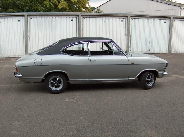

Schönes Auto
Und meiner

Hallo Gert.
Der sieht top aus.

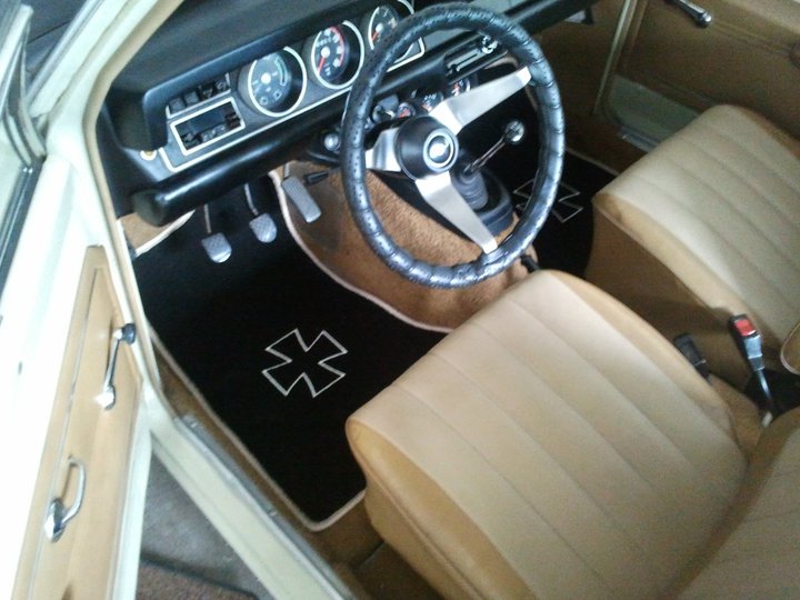

Danke, schön das er dir gefällt
Als Motor habe ich einen 1.1S mit 55 PS und doppelvergaser der wird wohl demnächst runter kommen.
Die felgen sind von smoor und zwar sind das mini lights in der Grösse 7x13, mit 215er Reifen .
Die streifen sind wohl gelebt , laut der Meinung des Typen der mir die Tür und den Rechten Flügel beklebt hat .nach einer kleinen Aufarbeitung .
Gruß Paulo
gorgar hat diese Bilder (verkleinerte Versionen) angehängt: |
Dateiname: 603359_524271120932985_480797077_n.jpeg
Dateiname: 7971_510126192347478_130171198_n.jpeg
