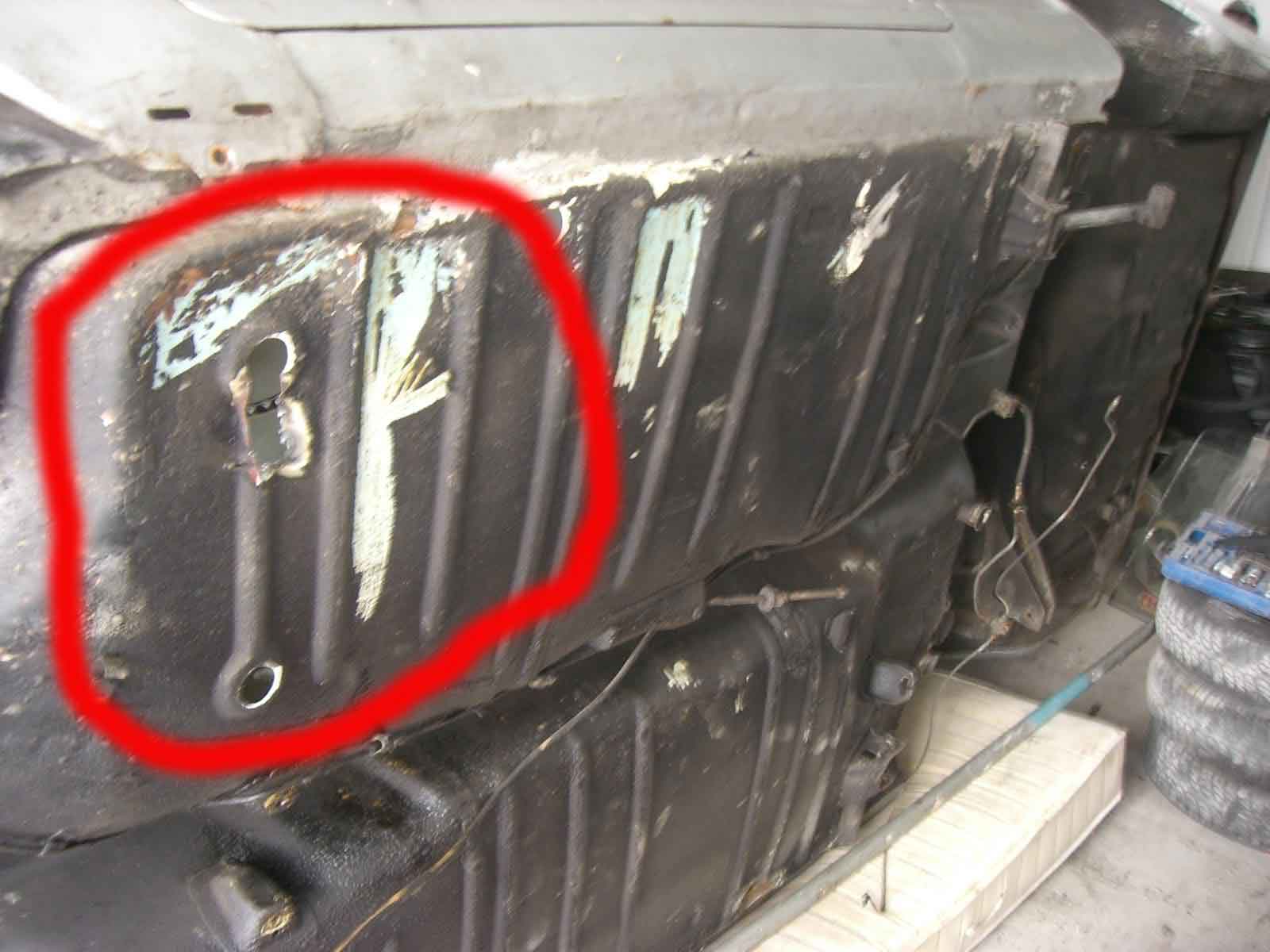

irmin
Wild at heart
Dabei seit: 13.01.09
Herkunft: Mödling bei Wien
Ich suche die Bodenbleche vorne links und rechts. Wer weiss wo? Wer verkauft mir welche?
(foto geklaut)
irmin hat dieses Bild (verkleinerte Version) angehängt: |
Dateiname: Kadett-Unterboden.jpg
