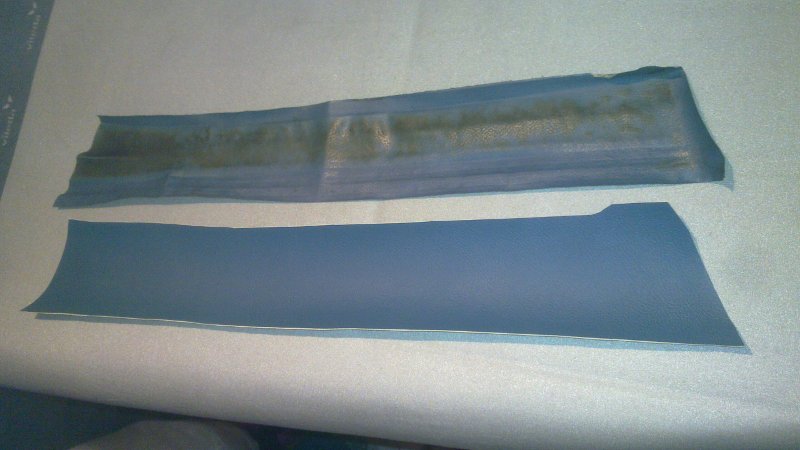

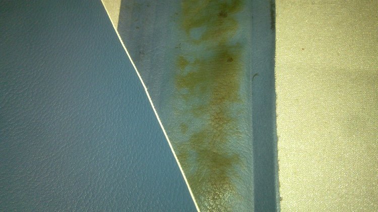

Hat etwas gedauert, aber heute habe ich das Ergebnis abgeholt und ein erstes
Teil ausgeschnitten.
Hoffe, die Bilder bringen das Ergebnis gut rüber.
Dehnungsversuche zeigen, dass die Farbe erstaunlich gut hält.
Besser als selbst der Sattler dachte.
Die Farbanalyse scheint auch gut geklappt zu haben.
Bestenfalls liegt es minimal daneben. Aber das ist
vielleicht auch nur eine Täuschung.
Habe vorsichthalber ein bischen mehr von dem Kunstleder herstellen
lassen, wenn jemand Interesse hat :-)
Die Aktion war allerdings kein günstiges Vergnügen.
Damit ist das Thema für mich hier abgeschlossen.
