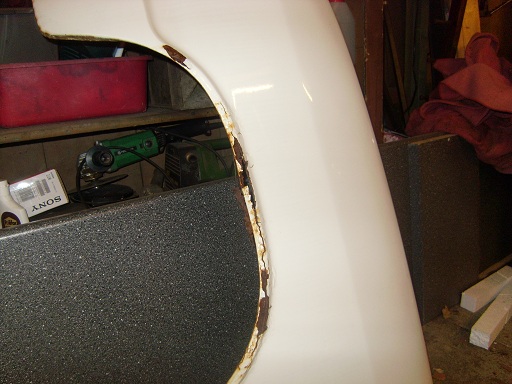

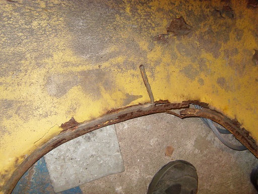

warum sollte man kein Silikon bei Blecharbeiten verwenden ?
...weil es nach ca 5 Jahren dann so aussehen kann

Das kommt ganz auf den Untergrund drauf an...
Wenn der versiegelt gewesen wäre hätte es die Kante wohl überlebt.

Interessant... und was kommt gegen die Essigsäure an? Wofür gibt es Karosseriedichtmasse?

Gesagt hat man mir leider was anderes
...nämlich, dass sowohl Untergrundversiegelung gemacht wurde, als auch Hohlraumversiegelung...für teuer Geld
...und jetzt muß der arme Elch die Suppe auslöffeln...

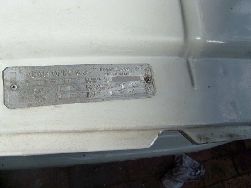

Steht das nicht auf der Fahrgestell-Plakette?

irgendwie hab ich mir immer 425 gemerkt, aber da steht ganz klar 245, wie "silberblau".....okay, mal sehen,was der Lackierkünstler da anmischen kann...

Hallo Bernd wenn ich nach dem Typenschild gehe ist die Zahl nicht die Farbe, sondern die beiden Buchstaben davor.Ich kann es nicht genau erkennen aber sieht aus wie RR dann wäre es je nach Fahrgest.Nr. chamonixweiß,artisweiß oder brillantweiß. Gruß Frank
20.09.12 18.22 |
ah, danke, Frank
ja, RR ist richtig. Nach meinen Recherchen ( Anruf bei Matthias
ist es Brillantweiss, Farbton 451
es ist ein ´69er Schrägheck
