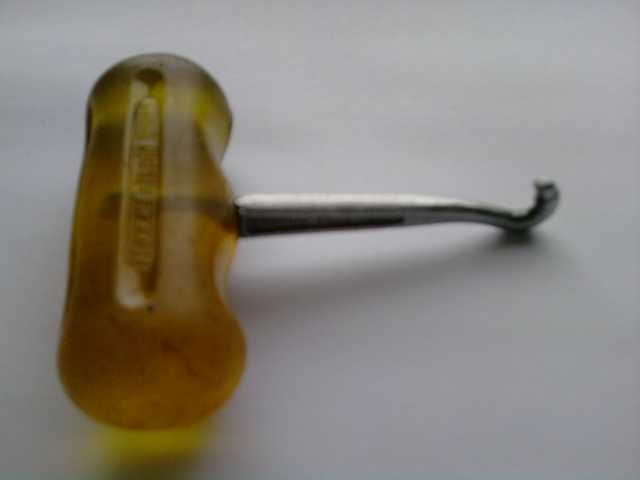

so mal hier mein Radkappenabzieher, is sogar orischinal 70er
Ebi001 hat dieses Bild (verkleinerte Version) angehängt:
