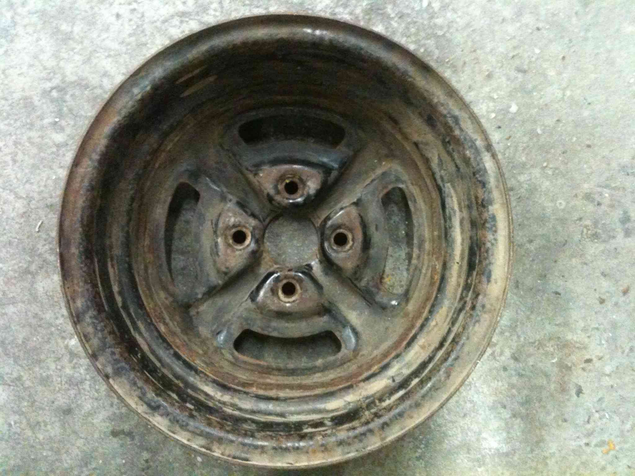

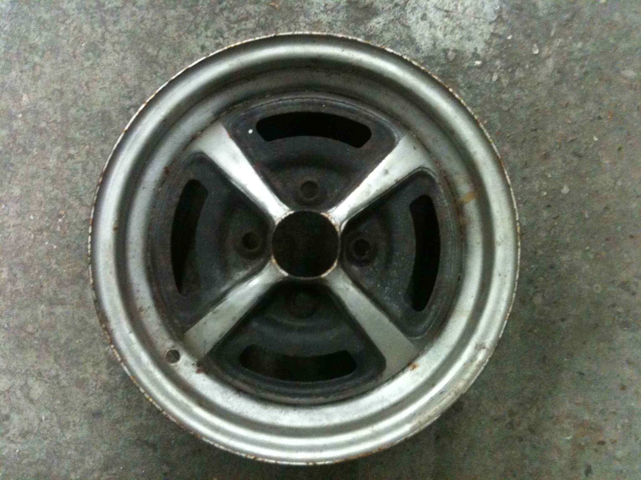

Da Ich auf meinem Kadett OSSF fahre, aber fürs Ersatzrad noch keine hatte.
Habe ich jetzt nach langer suche eine Felge gefunden bei der Preis/Leistung passte.
Habe sie für 16€ bei Ebay geschossen klatsch

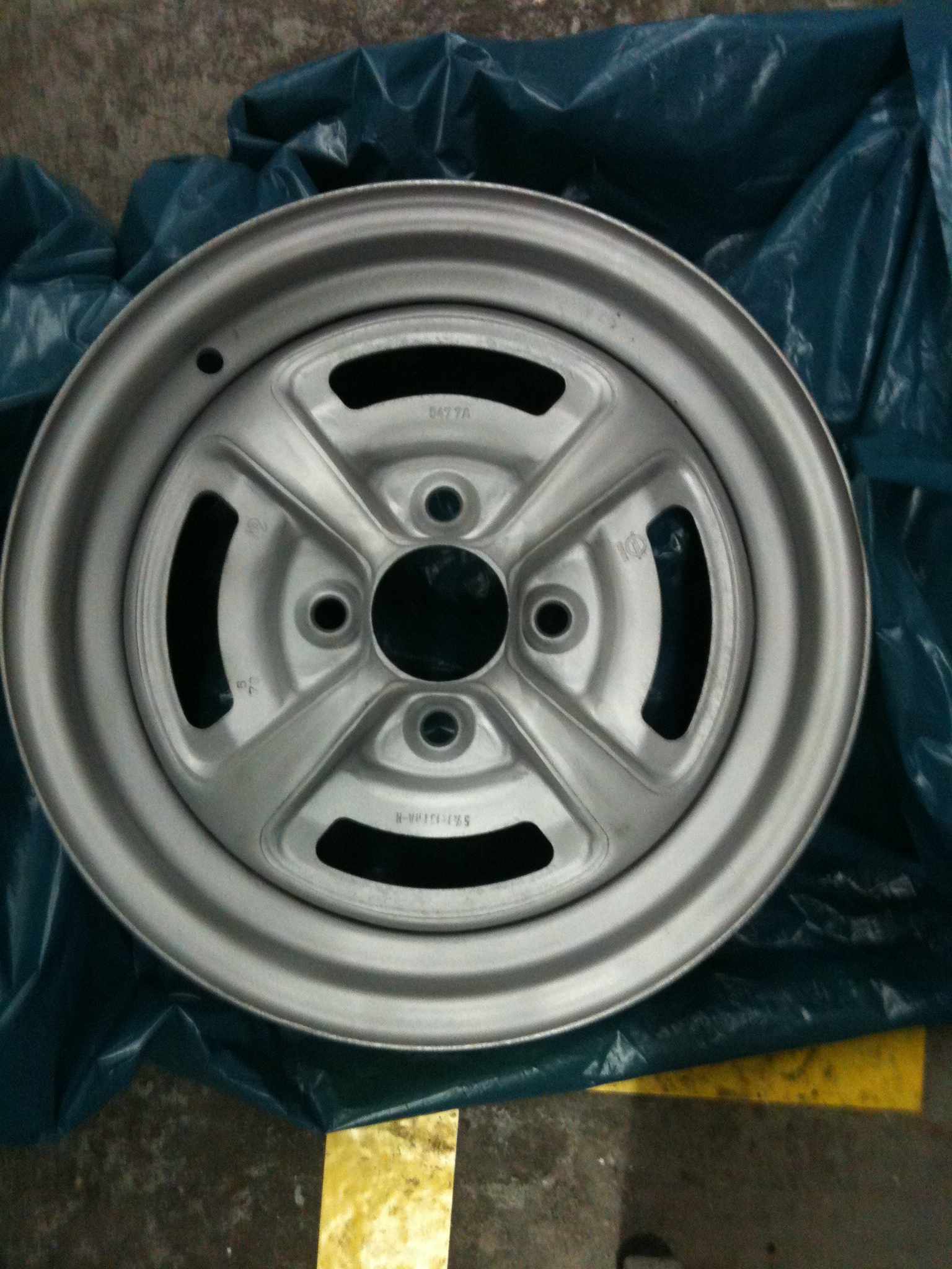

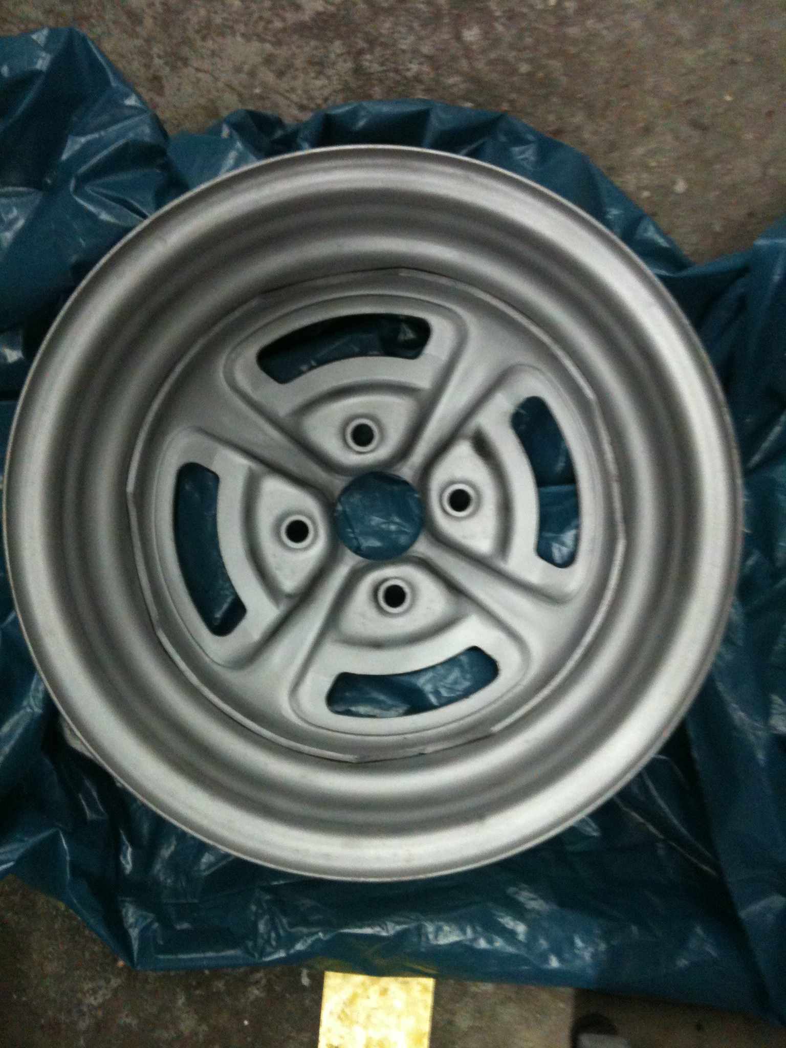

Und da Ich bei der Nachtschicht etwas Zeit hatte, habe ich sie gleich mal für den Lacker vorbereitet und schon gestrahlt
hiermal ein paar Vorher/ Nachher Bilder
Wenn Ich sie vom Lacker wieder habe kann Ich auch davon eins reinstellen.

Das sieht schon super aus. Ich hab in meiner Halle auch eine Sandstrahlanlage stehen . Wo du vielleicht drauf achten solltest. Die Fuge wo die Rückseite Verschweisst ist mit Rostumwandler bearbeiten. Da bleibt der Rost drin weil das strahlgut nicht dahin kommt.
