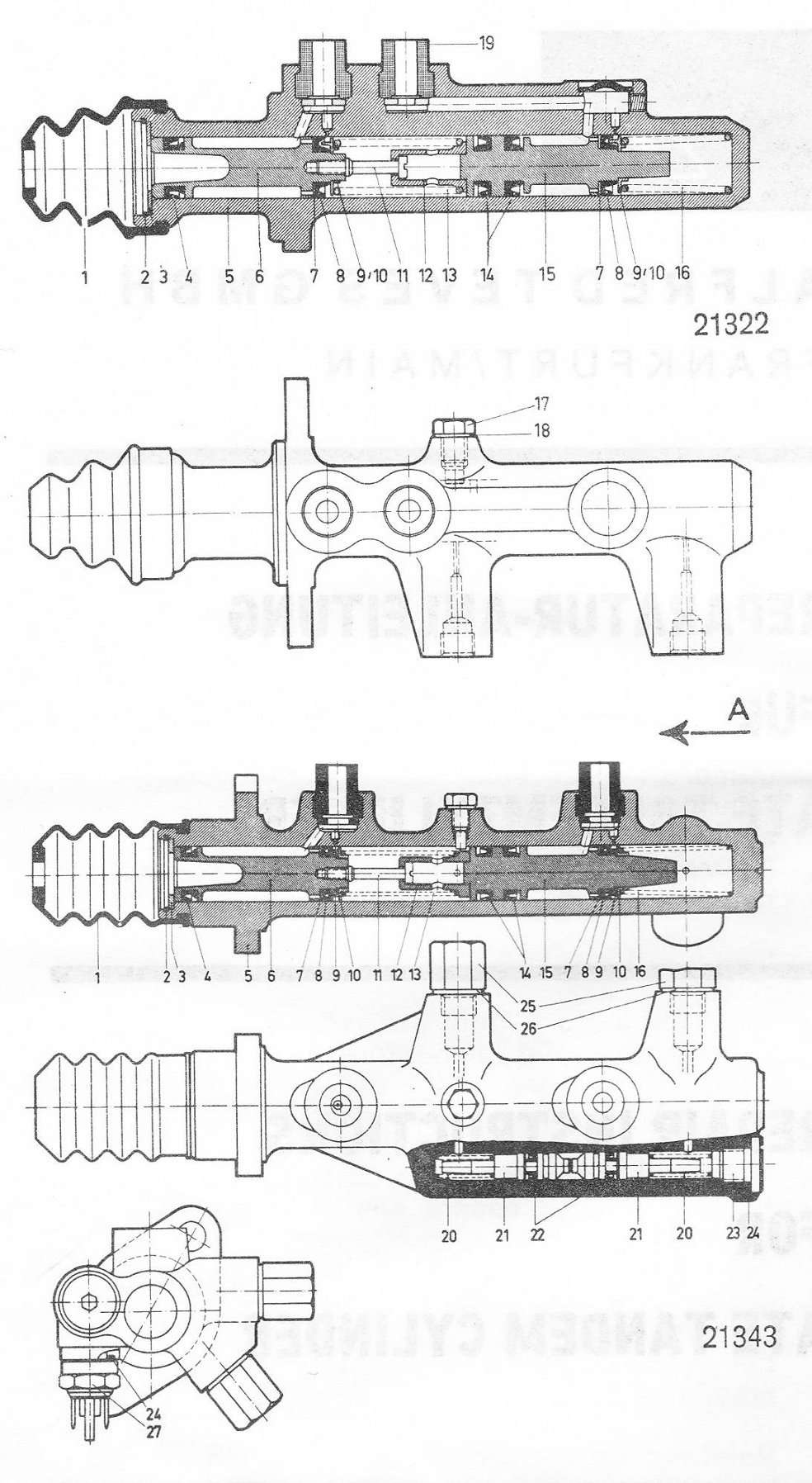

1 Schutzkappe
2 Sicherungsring
3 Anschlagscheibe
4 Sekundärmanschette
5 Zylindergehäuse
6 Druckstangenkolben
7 Füllscheibe
8 Primärmanschette
9 Stützring
10 Federteller (flach)
11 Verbindungsschraube
12 Federteller (tief)
13 Druckfeder
14 Trennmanschette (farbig gekennzeichnet)
15 Zwischenkolben
16 Druckfeder
17 Anschlagschraube
18 Dichtring
19 Behälterstopfen
20 Druckfeder
21 Kolben
22 Nutringmanschette
23 Schraube
24 Rundschnurring
25 Vordruckventil
26 Dichtring
27 Kontrollschalter
Dateiname: Schnittbild.jpg

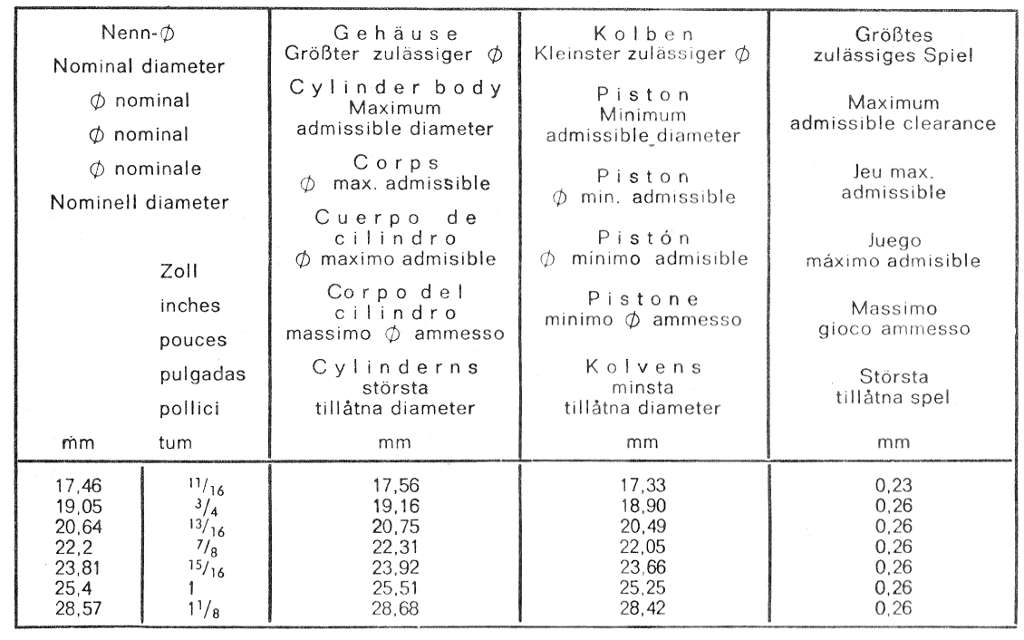

das wär´s
Dateiname: HBZ Rep. Maße.jpg
