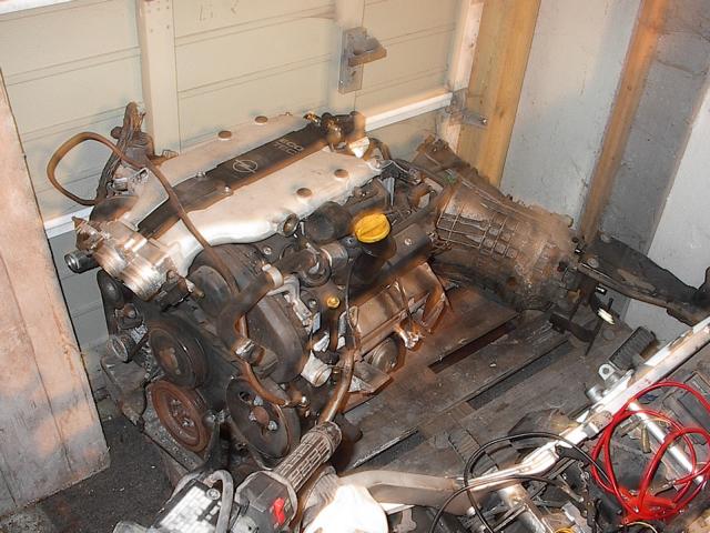

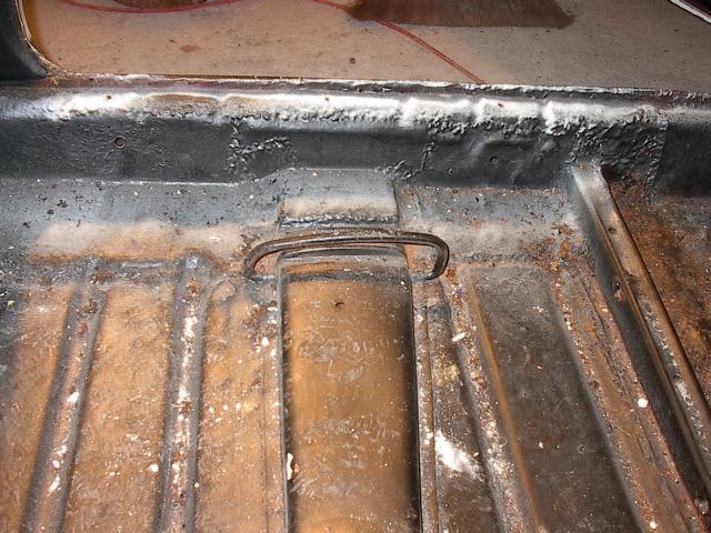

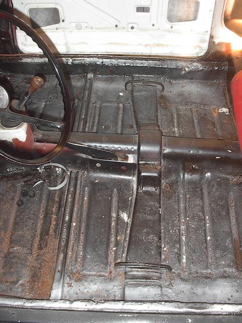

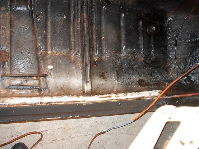

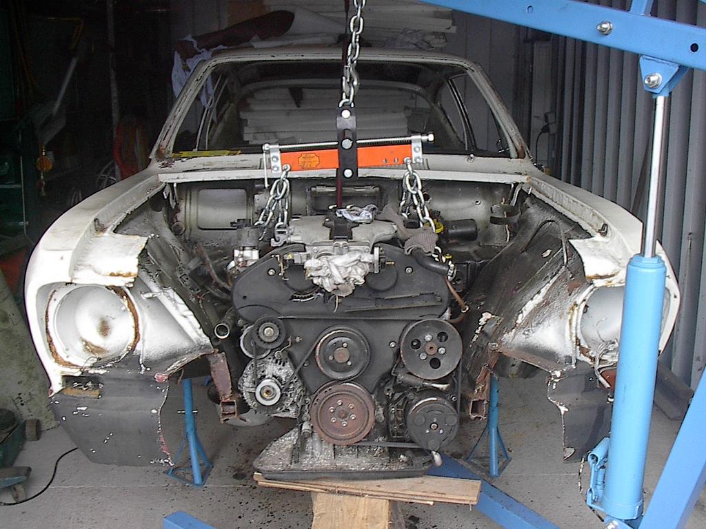

so ich hab heute mal ein bißchen tlefoniert.
Also in Rüsselsheim ist definitiv tote Hose. Opel Classik hat bei dem Baujahr sofort abgewunken. Der gute Onkel vom TÜV Kiel (als Spezialist auf diesem Gebiet empfohlen) hatte noch weniger Ahnung als meine Mutter von der Materie.....
mit Autogen geschweißt. Die Arbeit ist soweit gut ausgeführt, aber so kann das auf keinen Fall bleiben.....
daneben steht schon das neue Antriebsagregat mit seinem Fünfganggetriebe headbanger

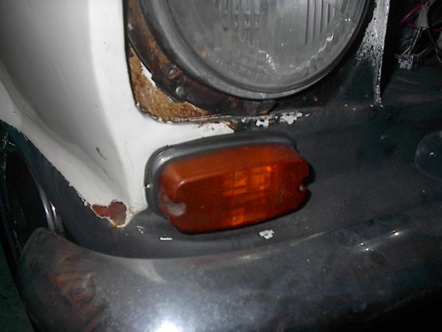

Und den Trabbiblinker habe ich natürlich auch nicht vergessen Wandhauer
Lowrider hat diese Bilder (verkleinerte Versionen) angehängt:

oh mann.... die blinker sehen ja gaz schö bescheiden aus.... so lassen möchtest du das aber nicht oder?

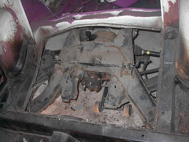

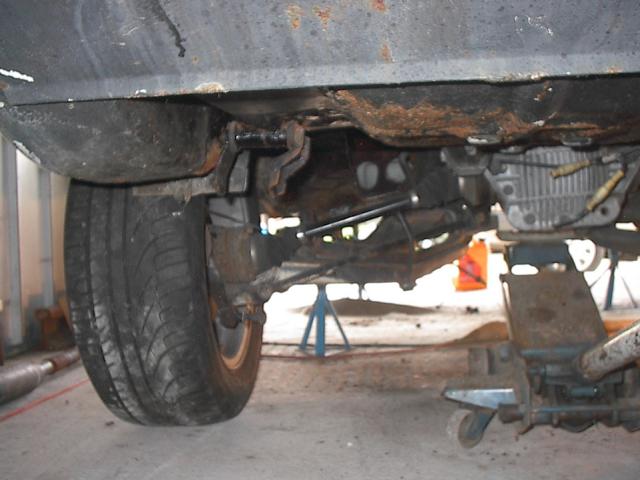

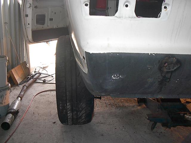

So nun bin ich bei der Hinterachse angelangt.
Werde wohl nicht umhin kommen die Seitenteile ein klein wenig zu verbreitern..... 225 55 16 ;-)

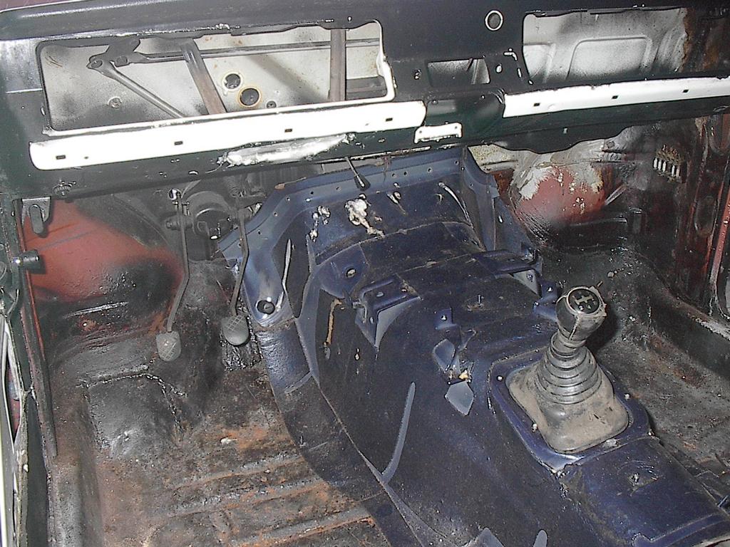

so nach einiger Zeit bin ich mal wieder ein klein bißchen weiter gekommen.
Ich habe mich nun definitiv dafür entschieden Aussenschweller, Innenschweller und Bodenbleche in VA nachzubauen....
Die Berta hat zwar einen Monstermotorraum, aber wenn der V6er da drinne steckt wirkt er doch recht klein. kopfkratz
Nun werde ich mir noch nen Omega MV6 zulegen und den Vorderbau komplett gegen den von der Berta tauschen damit ich die komplette Vorderachse mit den Aufnahmen für die Federbeine und das ABS System mit integrieren kann.
Hört sich wohl etwas modern an mit ABS aber mit irgendetwas muß ich den TÜV ja beeindrucken....
Selbstverständlich werde ich die originalen Kotflügel und die Schnauze mit Motorhaube wieder verbauen, wobei ich mir noch was einfallen lassen muß, da die Räder dann 8cm über die original Aussenkanten rechts und links überstehen werden.... hat bestimmt ne schöne Strassenlage mit 225 - 16 Zollern headbanger
Der alte Getriebetunnel ist raus und nun werde ich versuchen den Neuen an die neue Bodengruppe aus VA anzupassen...
Bis bald
