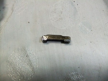

brauche dringend Hilfe.
Ich habe heute mein Getriebe zerlegt und den Deckel unten abgeschraubt. Beim rumdrehen des Getriebes ist mir folgendes Teil herausgefallen und ich weiß nicht wo die Position von diesem Teil ist.
Kann mir Jemand sagen oder zeigen wo dieses Teil hingehört.....
ist ca 2cm lang und 5mm breit.
vielen dank

das Bild ist fast zu klein um das Teil genau erkennen zu können...aber für mich sieht es aus wie ein Gleitstück aus einer der Schaltmuffen....
19.05.11 19.53 |
Hallo ,
das Teil ist wirklich klein.
Von der Form her müsste es ein Gleitstück sein , so wie
es Greenie schon sagte.
Die Teile habe ich mal Farbig markiert .
So sieht es ungefähr aus :
CIH Getriebe
OHV Getriebe

vielen dank für die schnelle Hilfe. Ich denke das könnte es sein.
Ist es normal das dieser Gleitstein herausfällt???

soviel ich weis eigentlich nicht (wäre ja schlimm)
sollten erst raus wenn man des getriebe zerlegt
19.05.11 21.12 |
die Geleitsteine fallen nur dann raus,wenn die Schiebemuffe zu weit nach vorne oder hinten geschoben wird,das geht aber nur bei ausgebauter Welle beim Zerlegen.

ich habe gestern den Gleitstein wieder eingesetzt und dabei festgestellt das der Sicherungsring auch heruntergesprungen ist.
Auch diesen habe ich wieder reingefummelt .
Jetzt weiß ich nicht was mit dem Messingzahnrad( hat die Einbuchtungen für die Gleitsteine) ist.
Dieses geht gant leicht drauf und aber auch ganz leicht wieder runter.

das Messingzahnrad ist der Synchronring,der das nächste Zahnrad beim Gangwechsel beschleunigt oder abbremst jenachdem ob Du hoch oder runter schaltest....die sind nur locker angelegt,damit sie ihre Funktion erfüllen können.....

ok dann muss ich nur schauen das der Sicherungsring wieder richtig drin sitzt.........
hier mal ein Bild.

Wenn so ein Gleitstein herausgefallen ist, dann ist es das sinnvollste, das gesamte Getriebe zu zerlegen und zu überprüfen. Wer weiß, was sonst noch ist. Eventuell ist ein Synchronring gebrochen.

so nachdem ich mich ein bißchen belesen habe und heute mal die Zeit hatte mich um mein Getriebe zu kümmern , weiß ich jetzt auch warum der Gleitstein incl. Sicherungsring heruntergesprungen war......
bedingt daurch das ich die Glocke und den Getriebehals abgeschraubt habe, war soviel Spiel dazwischen das der Sicherungsring heraus springen konnte, zwangsläufig dann auch die Gleitsteine.
Ich habe beides im eingebauten Zustand wieder an Ort und Stelle bringen können............ man was für ein Gefummel.
.......aber jetzt gehts wieder..........
vielen Dank nochmals für die schnelle Hilfe....
