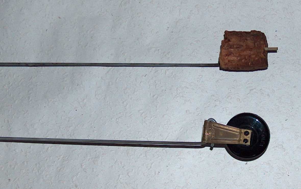

Hallöchen !!!
Das hatten wir ja in letzter Zeit öfter mal als Thema, und ich habe mir mal Gedanken darüber gemacht, was man bei nicht oder nicht richtig funktionierenden Tankuhren so alles machen kann.
Klar, als erstes kontrolliert man alle elektrischen Kontakte, aber dann ?
Wenn die in Ordnung sind kann ja nur die Anzeige oder der Geber kaputt sein. Zeigt die Tankuhr jedoch immer noch ein wenig an, so ist der Korkklotz auf der Geberstange mit Benzin vollgesogen und schwimmt im Tank gaaaaanz unten.......was machen ?
Ganz einfach : den Geber ausbauen und einen neuen Schwimmer einbauen

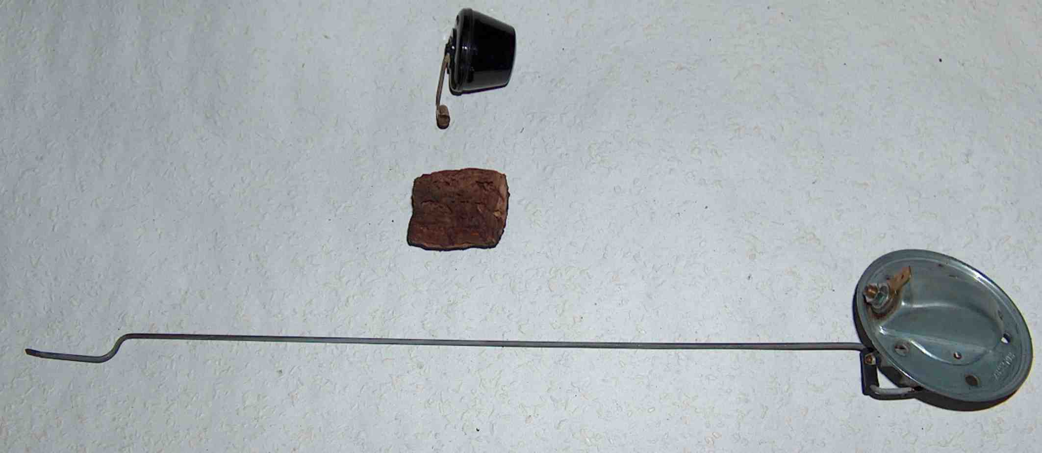

Nimmt man jetzt wieder einen Klotz aus Kork hat man bald wieder das selbe Problem. Also muss was anderes her, und zwar in Form eines Vergaserschwimmers ! Klingt albern, funktioniert aber !

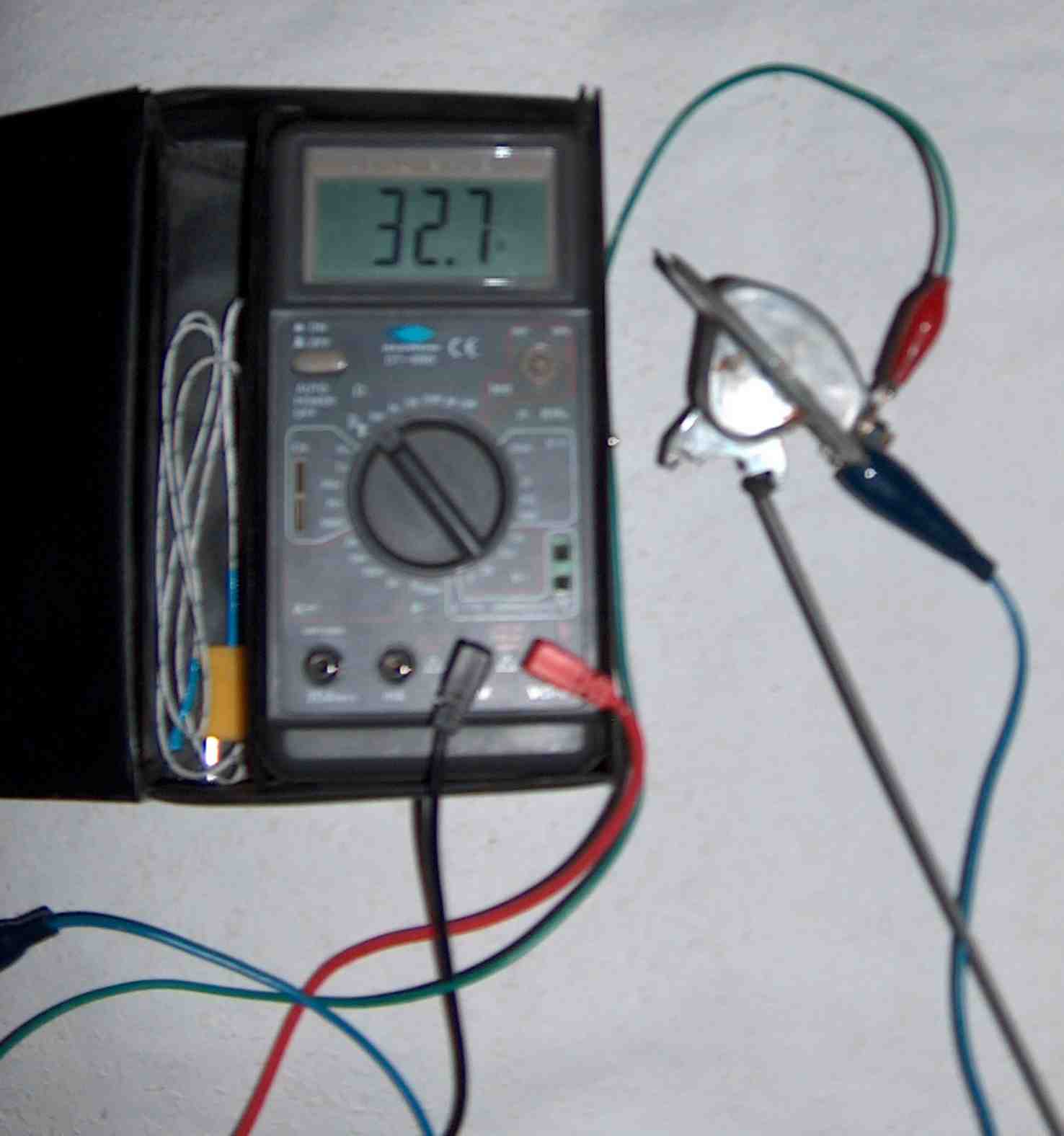

So, erstmal nehmen wir das Messgerät und messen mal den Widerstand des Gebers, ob der auch noch geht. Sollte so etwa 1 - 35 Ohm bringen, je nach Stellung. Wenn ja gut, wenn nicht, ist das Projekt hier zuende
Jetzt den ollen 35 PDSI Vergaser aus dem Ersatzteilregal gezerrt und geplündert...

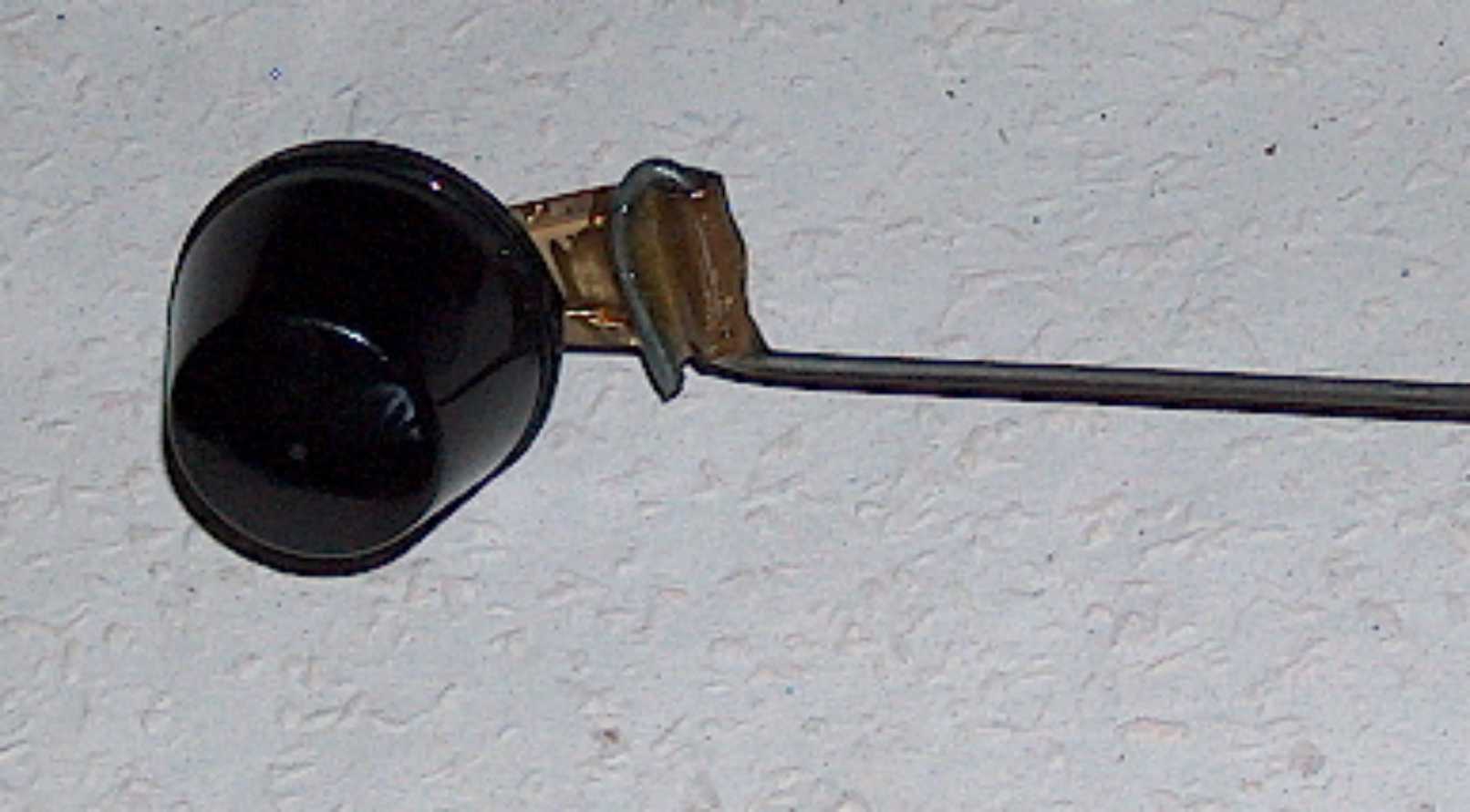

Nun den Kork vom Geber entfernen und eine Drahtöse biegen, damit der Vergaserschwimmer eingehängt werden kann. Den Schwimmer ordentlich entfetten und an den Klebeflächen etwas anschleifen. Dann Benzin-und Säurefesten Epoxy-Kleber anrühren und den Schwimmer auf dem Draht fixieren, hält Bombenfest das Zeugs
Darauf achten, daß das Gebilde nicht länger als das Original ist !
Neue Dichtung schnippeln, einbauen, Spaß haben !!!

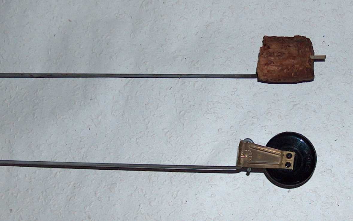

trashman hat diese Bilder (verkleinerte Versionen) angehängt: |
Dateiname: messen.jpg
Dateiname: vergleich.jpg
30.08.10 19.33 |
Das Ergebnis......funktioniert seit ein paar Wochen bestens
Dateiname: kleber.jpg
Dateiname: länge.jpg

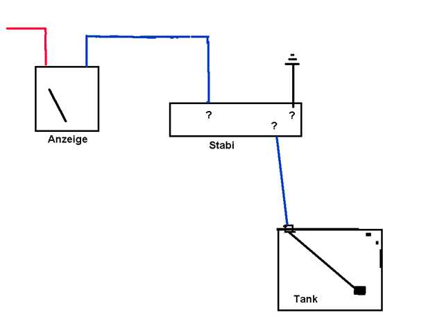

Hallo Thomas,
| Wichtiger währe mal ein Spannungsstabilisator einbauen |
das hab ich mir auch schon öfters gedacht.
Leider ist das mit dem Kadett C nicht so einfach . Da wird so weit ich das
mal gesehen habe, die Spannung auf einen geringeren Wert ( 9 Volt ? )
Stabilisiert .
Die Mess - Schaltung im Kadett B ist aber für 12/14 Volt ausgelegt.
Ebenso die vorhandenen Widerstände in der Schaltung zur Anpassung.
Genaue elektrische Grund-Daten zu den Messwerken und der kompletten (inneren) Schaltung hab ich auch noch nie gesehen.
Um so etwas zu realisieren, müsste man die Schaltung umbauen also
auf z.B. 9 Volt anpassen oder voher die Batterie-Spannung per DC/DC
Wandler erhöhen um dann auf die 12/14 Volt stabilisieren zu können.
06.10.12 17.40 |
ich hab noch so einen Konstanter vom Ascona Manta B der hinten auf die Leiterplatte gesteckt wurde....mal schaun ob man daraus was basteln kann
06.10.12 18.36 |
ich werd das Teil mal aufbördeln und reinschaun was da genau drin ist...da sind ja 3 Anschlüße dran.....vllt Masse und durchschleifung über Widerstand oder so....ich schau auch nochmal ins Rephandbuch vom Ascona B....da glaub ich ist auch ein Schaltplan drin....
06.10.12 20.38 |

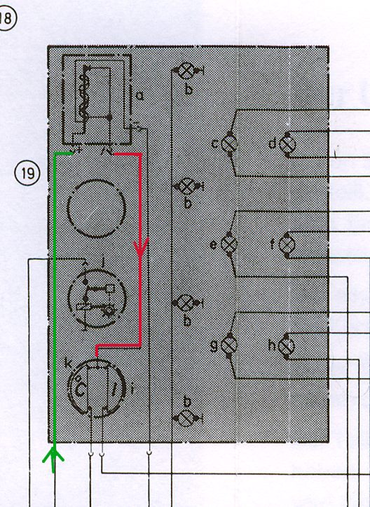

Hallo ,
ich hab mir mal den Schaltplan vom Kadett C im Buch
So wirds Gemacht genau angesehen.
Da liegt der "Spannungskonstanter" vor der eigentlichen Schaltung der
Wassertemperatur / Tankanzeige , also wie ein "Längsregler".
Das "Ding" hat drei Anschlüsse , einer ist "Boardspannung" einer geht auf
die "Messschaltung" und einer auf Masse .
Das "Ding" wurde angeblich schonmal im OHF Forum behandelt . Den
entsprechenden Threat finde bzw. habe ich nicht.
Hier mal was ähnliches :
Wechsel des Spannungsstabilisators
Für mich sieht das aus wie ein Festspannungsregler 7809 also für 9 Volt.
@ Ebi001/Thomas
| da ist nichts zu erkennen das die Spannung reduziert wird |
Wie soll denn dann die Spannung stabilisiert werden ? Der Sinn ist doch
bei schwankenden Eingangsspannungen (Boardspannung) die
Spannung an der Messschaltung konstant zu halten .
Hat hier einer eine Kadett C ( Fahrtüchtig ) und kann mal die Spannung
messen ?

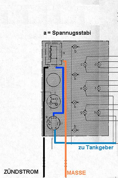

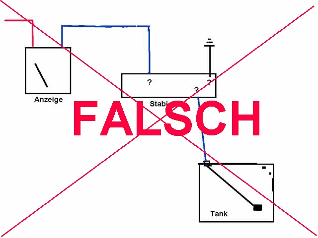

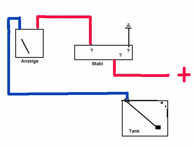

Ebi001
Dabei seit: 17.11.09
Herkunft: Schöneck
ACHTUNG !!!!
Asche auf mein haupt meine Zeichnung ist Falsch ich habe den stabi in die Geberleitung eingebaut.
Sie muß aber in die Stromversorgungsleitung rein.
Habe noch mal ne Zeichnung Angehängt.

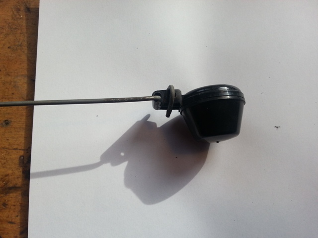

so hier mein Zwischenbericht,
Mit Hilfe der Anleitung von Michael hab ich Tank ausgebaut und vorher 20 ltr Benzin umgefüllt
Tank geht problemlos raus , Tankgeber ebenfalls .
Habe den Korkschwimmer ersetzt durch Vergaserschwimmer Solex 35 aus einem C Kadett , besteht nur aus Plastik.
Da ich auf den 2 Komponetenklebern/Massen die ich habe keine explizite Benzinverträglichkeit gefunden hatte , ist der Schwimmer jetzt so wie aus dem Bild an dem Draht befestigt.
Orginal Kork Dichtung für den Geber gibt es übrigends für 2,50€ bei Eberhard in Rüsselsheim, also preiswert.
Geber zeigt 2 bis 33OHm ist also ok.
nach Volltanken bis zum Stutzen zeigt die Anzeige jetzt 3/4 an. Spg ist 14Vdc und Masse am Scheibenwischer ist schon direkt an die Karosse gebrückt
werde ich mal später untersuchen ob es ev. das Instrument ist .
falls jemend moch einen Tipp hat, melden
gruß Herbert
kurting07 hat dieses Bild (verkleinerte Version) angehängt: |
Dateiname: 20121013_112850 - Kopie.jpg
